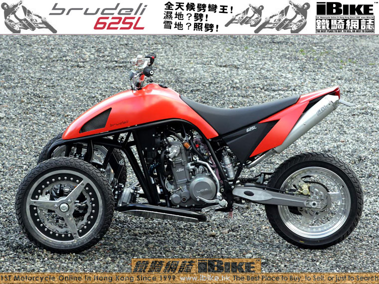

13 Jan 2007 三輪電單車 Brudeli 625L  靚車檔案
2007 Brudeli 625L 規格表
四衝OHC水冷單汽缸
625cc
32hp/6,000rpm
4.6kg-m/3500rpm

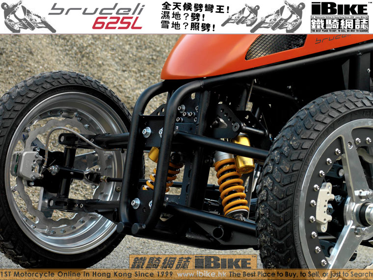

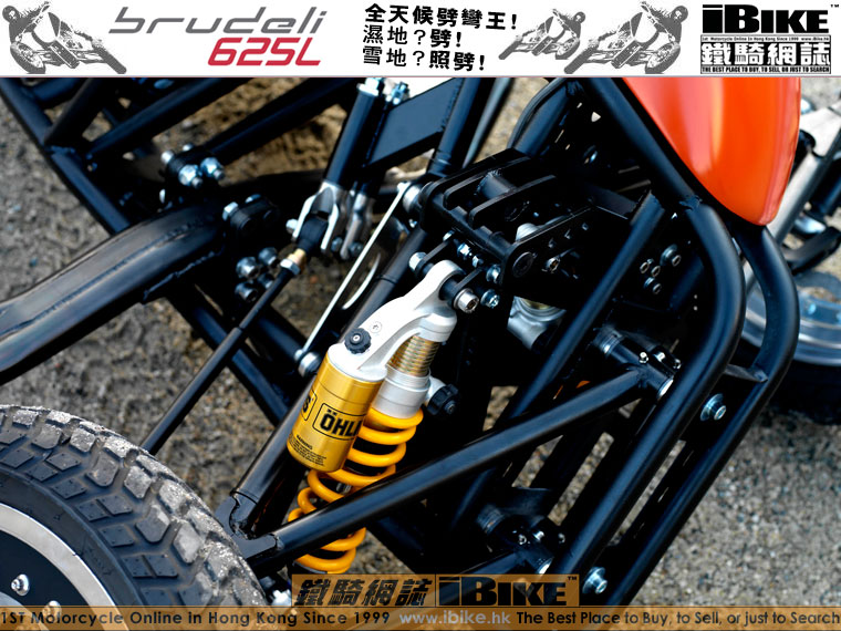

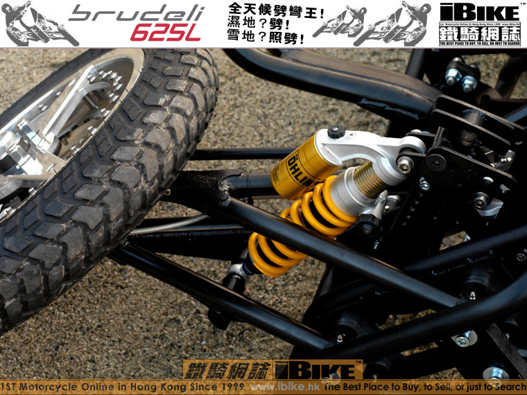

雙臂Ohlins避震,200mm行程
White Power避震,200mm行程
最大傾斜角度 45度(可調較)

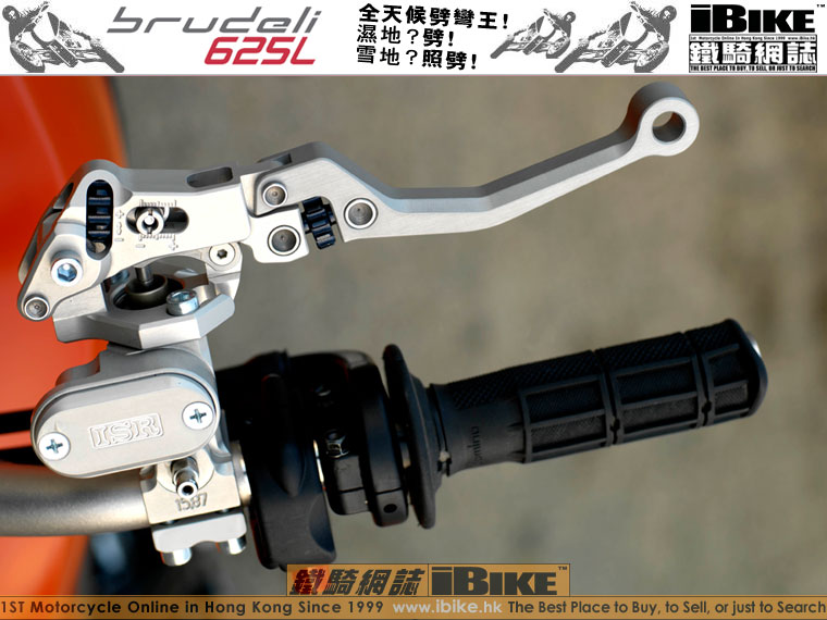

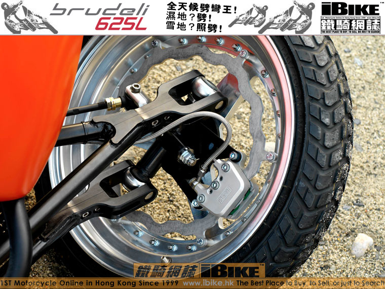

325mm內置式剎車碟 x 2
配ISR特製卡鉗,可調力度
2130 x 1310 x 1130mm
1530mm
最低離地距 135mm
860mm
227kg (頭輪72kg x 2 + 尾輪83kg)
Photos: Rune Baashus  Info: Brudeli Tech

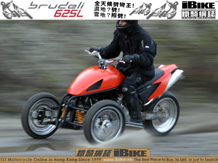

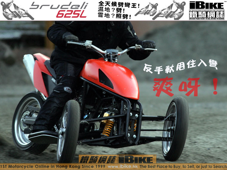

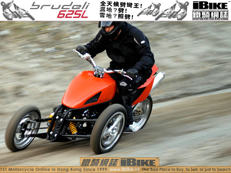

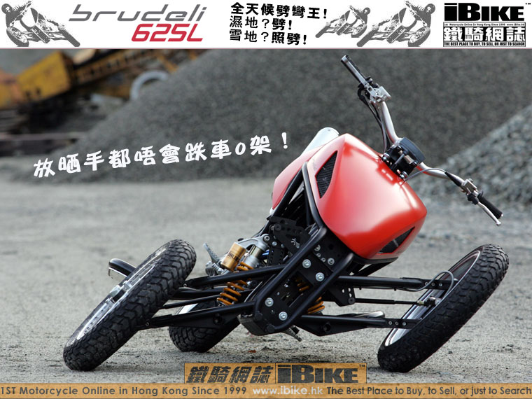

雙頭輪的三輪電單車,除了Piaggio MP3和Gilera Fuoco之外,還有來自挪威的Brudeli Tech團隊的Brudeli 625L。從上述的動作短片中可以看到,Brudeli 625L的性能和實用性都十分高強。但可惜有兩項因素,限制了625L的市場發展。
首先是625L寬闊的前輪跨距,車身闊度達到1310mm,遠遠超出電單車的標準形態。各地政府會接受625L以電單車類別登記嗎?情況絕對不樂觀。第二點限制是625L的售價高達兩萬歐元,折合超過二十萬港幣,當中還未計算運費和首次登記稅...有多少人會買?
625L的頭擔搖臂設計正在申請專利,昂貴的售價是因為受制於細小的製作規模。625L是以KTM 625SMC的引擎和尾擔作為改裝起點,Brudeli Tech小組以接到訂單才會開始製作,所以做價非常昂貴。如果這設計由大規模的車廠製作的話,售價才可以大幅下降。
我們認為,Brudeli 625L的出現,並不會對電單車發展帶來太大影響,因為前輪跨距超越了電單車的範圍。反而它應可在ATV起著革名性的變化:讓ATV由四輪變為三輪,引入傾斜車身轉向的設計,減低ATV反車的風險....
如果要造福普天蒼生的話,Brudeli Tech應該把這設計賣給有規模的車廠,讓他們把造價降低,甚至配上更有活力、馬力更高的多汽缸引擎。看看625L採用的高級Ohlins避震,ISR內徑式制動卡鉗和粗壯的圓管車架,便知道它絕對不會滿足單缸600的馬力層次。
以下純屬個人發夢:若果把這套雙頭輪技術賣給HONDA,配上GL1800 boxer引擎和240mm尾胎,加上防鎖死制動系統和尾輪循軌系統,安全汽袋,那麼除了ATV之外,汽車的發展故事也可能再改寫了.....
