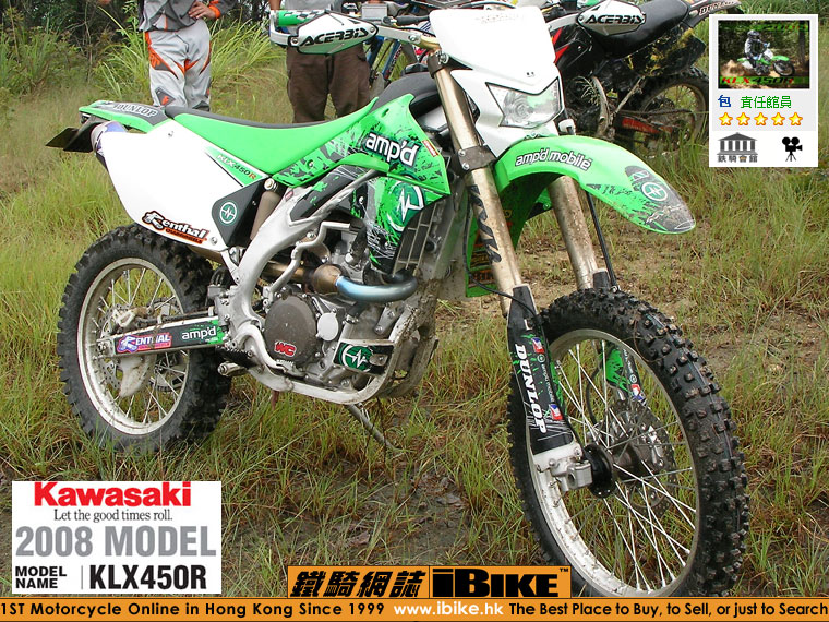

KLX450R,終於成功出牌,可以合法地在香港街道上行走!活躍於香港越野運動事務的包Sir,最近便買了一臺08款KLX
450R做新玩具,為大家帶來有聲有畫重有字的車主報告。多謝晒包Sir! |
| iBike: |
點解會買呢部車呢? |
包Sir: |
因為睇中KLX450R的鋁合金車架,以及Twin Cam機器! |
| iBike: |
主要用途係? |
包Sir: |
都係玩山
為主啦.... |
| iBike: |

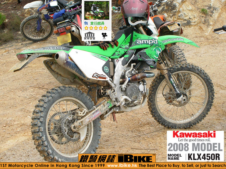

可以同大家講下部車有咩改裝嗎? |
包Sir: |
都係死氣喉呀、粗把手
呀、頭尾Kit呔咁囉..... |
iBike: |
點樣可以將KLX450R合法行街? |
包Sir: |
KLX450R的DOHC引擎,本身符合環保處條例
。代理只需加裝合符香港道路使用的設備,例如指揮燈、車牌架、細燈及迫力燈等便可通過驗車要求。 |
iBike: |
請問KLX450R的表現令你滿意嗎?達到你預期所想的嗎? |
包Sir: |
比預期更好喎!因以往日本牌子的街爬
,根本比唔到我想要的Power!所以我後來先轉玩歐洲車。但從iBike廣告中得知,kawasaki香港代理引入此型號
,我亦從外地網站看見好評如潮,所以決定一試。當試車後發覺呢副引擎比我之前玩開的有過之而無不及,一個字:"強"! |
iBike: |
比起你以前擁有過的同類車,它的長短處又在那裡呢? |
包Sir: |
長處係引擎反應非常好,車重重心偏低,有利
在一些細而急的山路上發揮。短處係KLX450R的車頭大燈非常食電!建議香港
車主最好加裝頭燈開關制以節省電量的消耗。因為香港路段比較短,在短玩的情況下電量唔係咁夠。車主最好練好d隻黃金右腳
,因為要用腳撻撻車,哈哈! |
| iBike: |
總的來說,你最欣賞它的地方是....? |
包Sir: |
鋁合金車架及好搶眼的青綠色。 |
| iBike: |
你最不滿意它的地方是...? |
包Sir: |
好快冇電,撻車撻到腳軟! |
| iBike: |
你會向那些人推介KLX450R呢? |
包Sir: |
玩山的雞友。而玩街呢.......我覺得不太適合,因為此車的散熱水箱
係冇風扇既!車身又高,當遇上塞車時,人車都會比較辛苦。 |

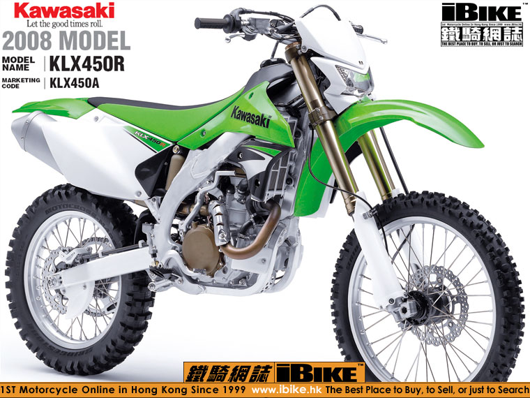

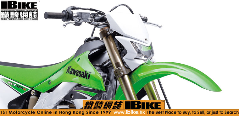

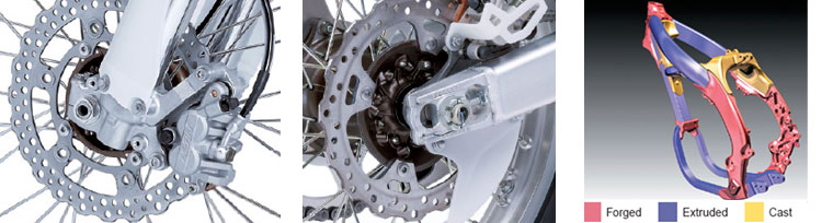

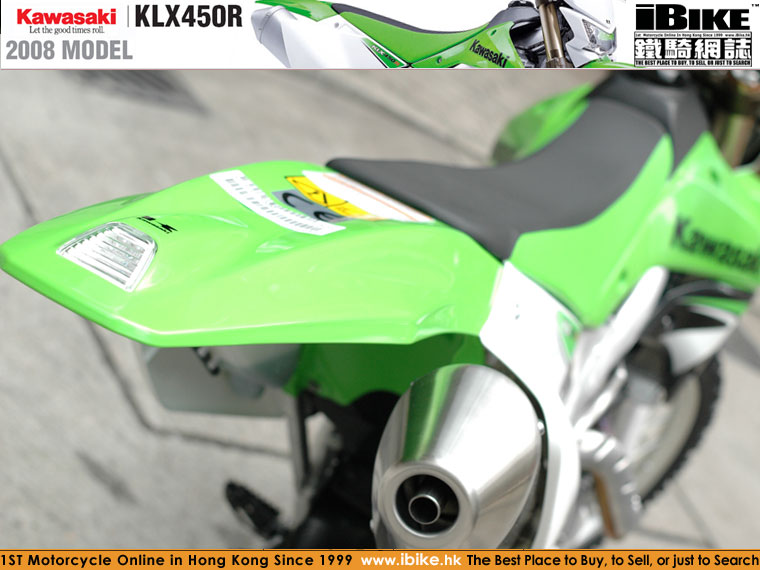

屬於08年model的Kawasaki

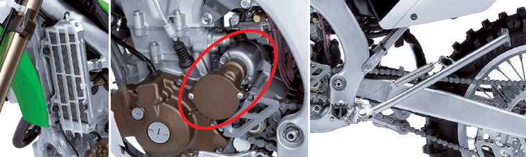

KLX450R來頭認真不少,因為KLX450R是從越野賽冠軍KX450F移植過來的民用車種:強化了引擎的低中段輸出,並裝上電撻及頭尾燈,重量只是增加了10kg。 |
除了更改凸輪軸改變引擎出力特性,令其更適合爬坡之外,在泥濘中和在其他低速環境中也有更稱心的表現。KLX450R的五前速波箱也經過調較,波段之間比率較KX450F闊,波牙用料也較厚,以耐用為主。48mm
Kayaba倒立前叉是油氣分離的AOS(air oil seperate)設計,目的是希望提高避震在苛刻環境中的耐久性。 |
KLX450R的飛輪比KLX450F重一倍,提供更順滑更線性的動力特性。廢氣哇佬由KX450F的鈦合金,改用回鋼材製作,以提升耐用性。為了減低撻車的阻力,KLX450R配備ACR壓縮自動減壓裝置,能在撻車時減低燃燒室內的壓力,減省撻車所需的力度。 |

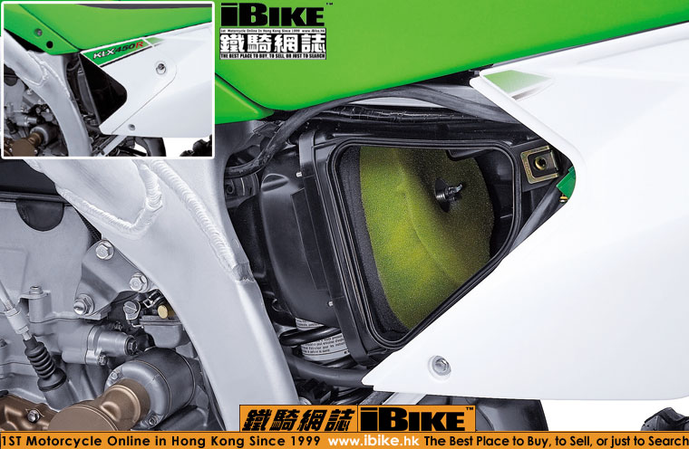

風隔可以快速存取,方便更換或清洗,便利了車主的日常保養工作。其實有一樣唔係幾好意思,講左咁耐都冇同大家講:咪睇KLX450R有頭燈有尾燈有錶板,就以為佢可以合法行街。其實KLX450R係一部enduro耐力賽專用的競賽級越野電單車。你睇真D,佢冇指揮燈架。
究竟可唔可以加裝番指揮燈通過運輸署驗車?呢個係大家都好有興趣知道的答案。
