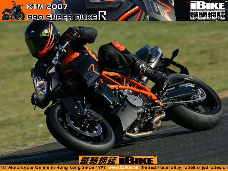

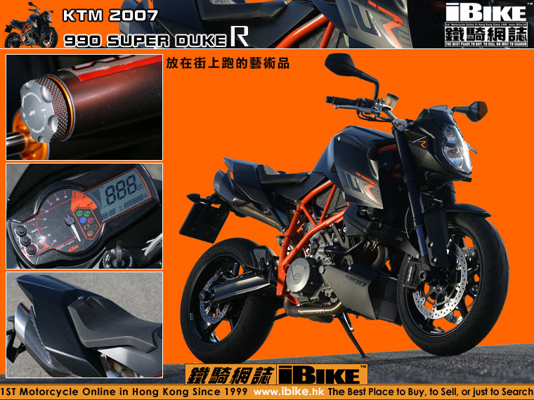

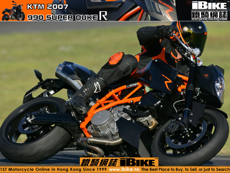

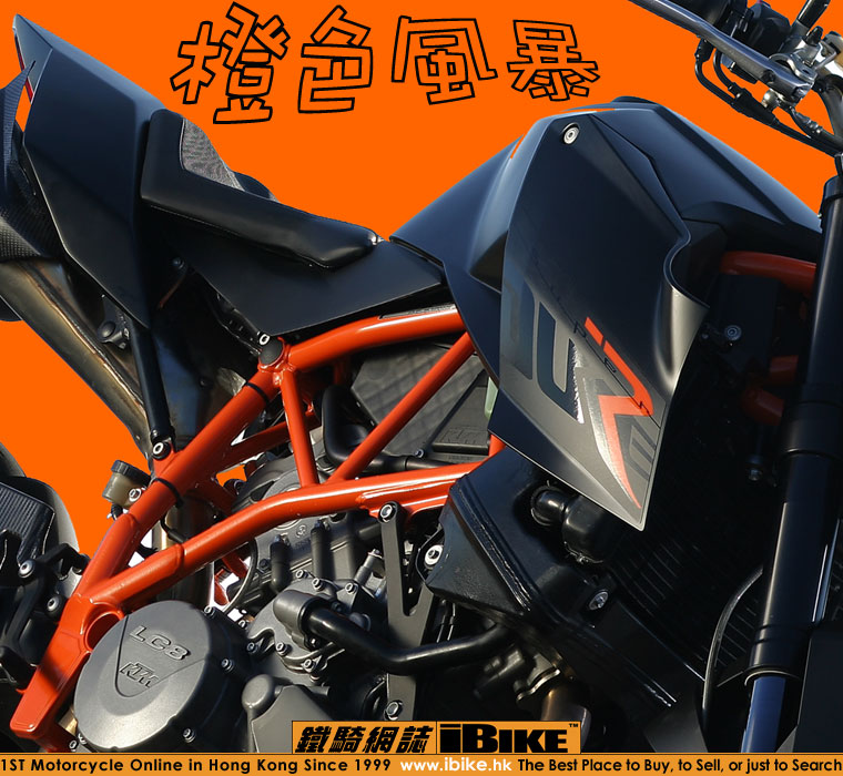

990 Super Duke R比起標準版本,車身上下採用更多碳纖部品,也有單seat�煄C重量只有9公斤的編織式鋼管車架更採用橙色焗漆作為「R」版標記 ,鋁合金尾搖臂和Brembo徑向式制動卡鉗都改塗上啞黑色,倍添威力。
引述外國在賽道上的試車報告,R版的轉向表現比標準版更為銳利,彎速更高。為何會有這分別呢?R版的WP尾避震,行程比標準版長了6mm。因為升高了車尾而改變了990 Super Duke的轉向幾何,令前傾角和拖曳距都有所減少。好處是轉向反應更佳,但代價是直路盡油加速時的穩定性被削弱。所以R版增添了一支精美的WP轉向釘把,在出彎開油時減少甩頭現象。
R版把車尾推高後,代表頭擔負重增加。R版的直徑48mmWP倒立前叉,叉芯滑動的部份經過特別處理,減低叉筒表面在收縮或伸展時的阻力。現在大部份頂級跑車的fork芯都是黑色,990 Super duke R也不例外。
在標準版中,把手和把手碼之間裝有吸震膠來過濾引擎震動,但在R版便取消這個設定。雖然車手的手心會感到更多震動,但換來更直接的操控感。
