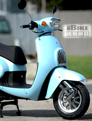

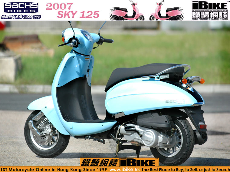

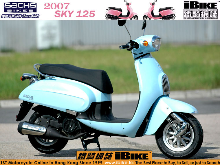

  Sky125配上粉藍色的車身,在日光照耀下非常搶眼。小綿羊採用平地台設計,能保持一貫的實用性及方便女仕們上落。 |

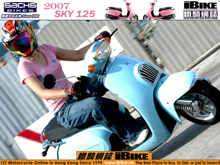

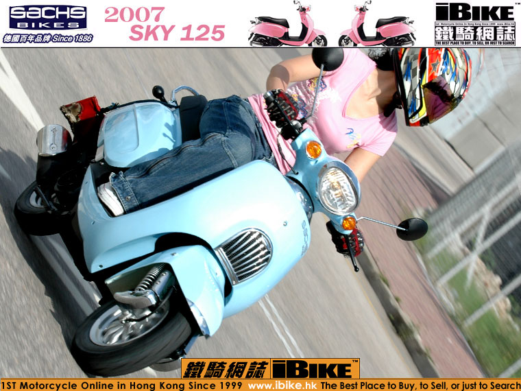

| 頭尾3.50-10的標準綿羊仔輪胎使Sky125的操控保持靈活,完全保留了小綿羊應有的特質。動力方面,Sky的125c.c.引擎的動力輸出合乎
	同級應有水準。因為Sky 125的車重只有105kg,所以起步加速力度合格有餘。輕扭油門,車子順勢展開步伐。0至40km/h加速表現輕快,到了70km/h才開始
	有放緩感覺。 |
