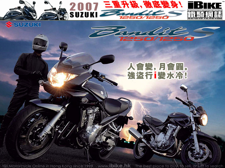

終於看到Suzuki對2007年Bandit所作的三重改動,心裡萬分激動。首先是擴大引擎排氣量:缸徑維持不變,而衝程長度由59mm增長至64mm,排氣量由1157cc增加至1250cc。更重要是由油冷設定,升級為水冷引擎!整台引擎的外貌也完全不同。第二項改動是順應環保潮流,Bandit 1250的供油系統當然也由化油器改為電子燃油噴注系統。第三項改動也是最令老編感到既驚又喜的是,2007年Bandit 1250的波箱竟然由五前速改為六前速設定,這對於提升極速和改善各波段的馬力銜接都有莫大幫助,實在是一大bonus。

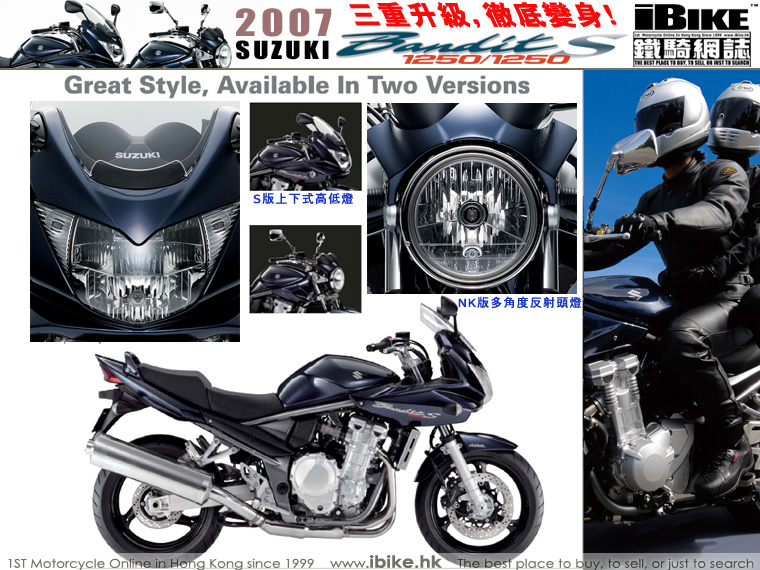

07年Bandit 1250分為NK版和S版,兩個版本都可以選配ABS防鎖死掣動系統。所以Bandit 1250便分為1250、1250A、1250S和1250SA四個型號。執筆時問過Suzuki代理,代理表示今年Suzuki要緊急應付來自全球瘋狂入票的GSX-R1000 K7訂單,所以其他車款都未有確實生產日期,現階段仍末有07年可售賣新車的細節在手。

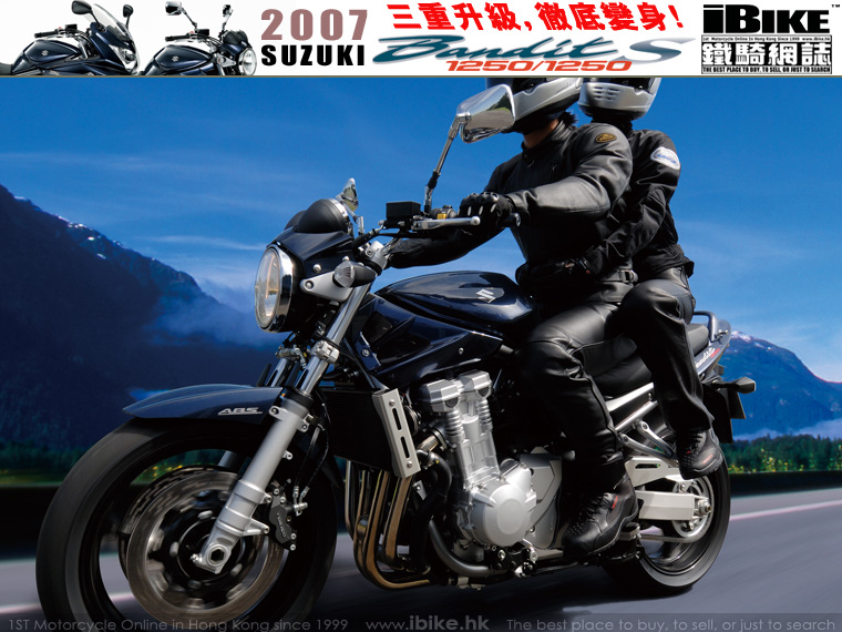

07年Bandit 1250的水冷引擎揉合現代跑車技術:合金活塞、SCEM耐熱耐磨汽缸壁,PVD活塞環技術等都能增加汽缸的運動性、耐用性和密封性。增加了的排氣量和增長了的衝程,令Bandit 1250更耐用,扭力特性更強,同一轉數之下,無論是馬力或扭力,新車都會有更強的輸出,符合街車在現實世界裡的實際需要。
新引擎雖然排氣量增加,雙平衡軸和採用水冷系統,但佈局竟然可以比以前更緊湊。傳動軸、發電機的位置執過位,令引擎的長度得以縮短,汽缸與汽缸之間的距離也有拉近,令盤頂的闊度收窄了20mm,意味著Bandit 1250座位前端和夾膝位置得以收窄,提升操控之餘,雙腳也更著地。
Bandit 1250的36mm電子燃油噴注系統,當然也配備Suzuki跑車都一致採用的SDTV雙油喉閥門技術來提升油門反應和細緻度。其他電子技術包括ISC怠轉控制、PAIR減省廢氣裝置也可以在Bandit 1250身上找到。在死氣喉裡當然也有含氧感應器和催化器,令Bandit 1250的廢氣排放,可以符合歐盟三期的要求。
