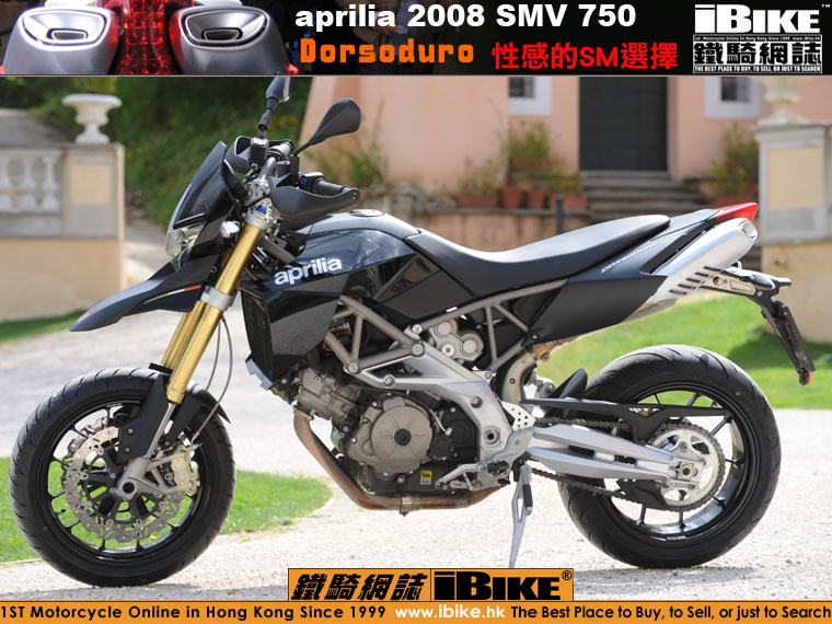

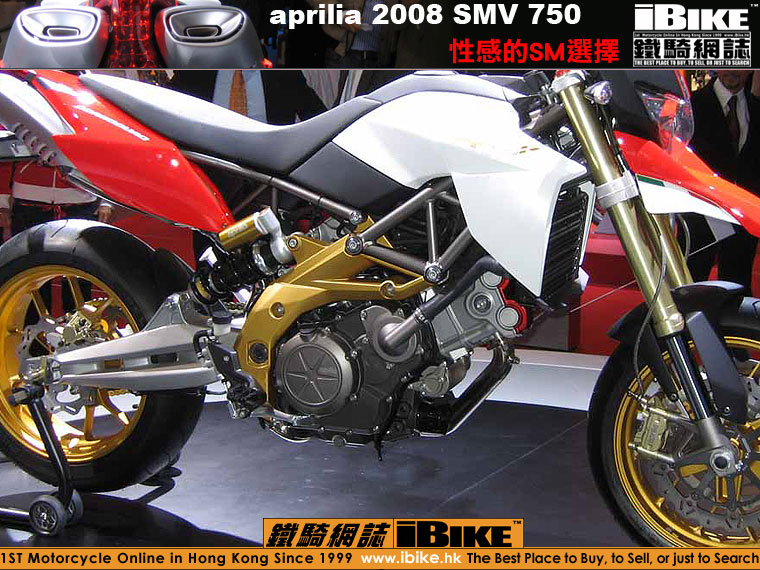

SMV 750的V2九十度引擎,屬於DOHC 8V設計,既緊湊又輕量化。雖然是強調扭力而不是峰值馬力,但馬力也有92hp。缸徑衝程比高達1.63,是超級over-square的跑車化設定。由編織式鋼管和鋁合金混合而成的車架,凝聚了Aprilia SXV/RXV的智慧精華,既輕巧又堅固。

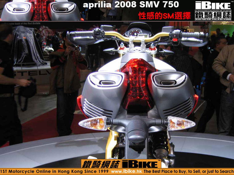

比起SL750更精美的是,SMV750的迫力碟是菊花造形,較傳統圓碟輕巧及散熱能力稍高。當然還有座下雙出,全不�袗�製作的性感死氣喉。

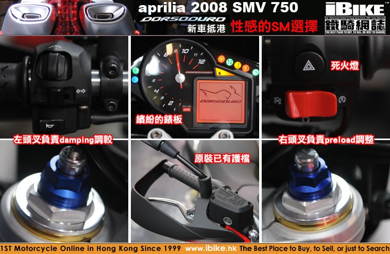

SMV750 Dorsoduro採用電子油門,並設有「雨天」、「巡航」和「運動」三種動力模式。當你在「雨天」模式時,為了防止輪胎打滑,Dorsoduro在引擎低中轉時的扭力被削去了大半,也直接把駕駛樂趣都一併削去。在「巡航」模式時,馬力在高轉時回復正常,但在低轉時也拑制了部份扭力。只有在「運動」模式時,Dorsoduro才能回復原來的它,讓我可以盡情地享受它卓越的性能。但「運動」模式也不是全無缺點。當引擎轉數在2000rpm以下時,SMV 750的油門反應有點模糊,需要把轉數提升至4,000rpm以上才會進入佳境。
不過要更改SMV750 Dorsoduro的動力模式,你需要把油門全關,引擎在怠轉的情況下再長按Start鈕,才可轉換動力模式。轉換時間實在不夠快速,如果可以再方便一點便更好。
