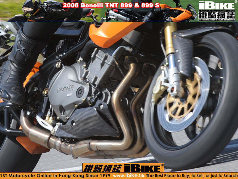

近年Benelli得意之作有Tornado 900跑車和TNT 1130街車。TNT 1130是依據Tornado 900而來。輪到現在TNT 899的直三引擎,則是依據TNT 1130的引擎而來。那到底TNT899的引擎是否等於Tornado 900呢?當然不是啦,時代不斷進步,TNT 899引擎的內部構件全部都經過重新設計,只有汽缸壁得以保留。
為了提高產品的普及性,Benelli銳意控制成本,令TNT 899比TNT 1130更容易購買。例如風擋、錶板的設計便較簡單,減少組件數目,以節省模具成本及裝嵌時間。
TNT899的選料也用一些較普遍的物料,例如放棄鋁合金而選用鋼材,以便有效地控制成本。在某 些地方選用鋼材,其實比選用鋁合金更好。例如鋼製的把手便比鋁合金的把手較為防震。

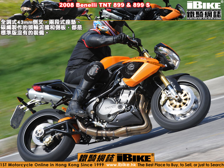

口袋有錢的朋友並不喜歡普及性太高的商品。為了留住這批顧客,Benelli特別準備了用料較精良的899 S版。全調式43mm倒叉,兩段式座墊、碳纖製作的頭輪泥擋和側�煄A都是標準版沒有的裝備。
雖然廠方公佈兩者的重量都是199kg,但S版的頭叉重量應該較輕。以上分別不夠明顯?老闆請放心,只有S版才會有激情的橙色。標準版只是沉悶的黑色。
其實標準版和S版的售價只是相差5百歐元,單是一對全調式倒叉已值回票價有餘,買S版較為明智呢。
TNT 899和899S的引擎都是一樣,馬力扭力分別有120hp和8.973kg-m。TNT899汽缸衝程較短,是一臺喜歡高轉數運作的機器。透過六前速波箱的協調,我很容易地便可以把TNT899常常保持在歡愉呼叫的境界。一波起頭相當容易,但入了二波想起頭便較困難。相比起以前的TNT 1130,899的動力輸出當然打了折扣,但這正是Benelli吸引更多初階顧客的手法。廠方還會推出馬力更低的750雙缸車款,進一步走更大眾化的入門路線。
雖說TNT 899取向較親和,但其實它的排氣聲浪,比Triumph Speed Triple更狂野風騷。在意大利的蜿埏山路中品嘗TNT 899時,我深深體會到直三900和直四600的分別。直三900的扭力當然比直四600的輸出豐滿很多,所以TNT 899的作戰能力仍然很高!
編織式鋼管車架在彎中表現很扎實,車體也很願意入彎。唯一不滿的地方是跟車輪胎選用Dunlop D208RR,相比起Dunlop的Qualifier輪胎,始終欠了一些感覺。Brembo四遮鮑魚力度充足,但戲劇效果不及越來越普及的徑向式一體化radial mounting monobloc卡鉗。
標準版和S版的駕駛感覺,相差雖然只有500歐元,但居然有明顯分別。兩件式座墊的磨擦系數較高,也令我更方便搬身跪彎。經過試騎之後,我更認為S版是必然之選。
