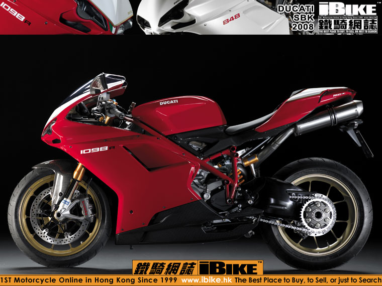

為了讓1098 F08在賽道上穩操勝券,得吉利在08年度SBK賽季前,趕緊推出了1098R終極加強版本。1098R使用的Testastretta引擎經重新設計,雙氣缸活塞的衝程不變,但缸徑加大至106mm,使到R版的總排氣量由普通版的1099c.c.增至現有的1198c.c.。
盤頂改由鎂合金壓鑄而成,殼壁部分比舊款更薄更輕,同時造就了更高抗性的表現。為了提高吸排氣效率,新車的生死氣哇佬至哇佬腳皆以鈦合金製造,氣批的角度也重新調整,並從MotoGP移值下來的Desmodromic系統管理,確保開合時間準確無誤。引擎的壓縮比高至12.8:1,使最高馬力去到180匹,扭力更是瘋狂的13.7公斤米!
波箱方面,1098R與1098大致相若。但因應R版馬力輸出加強,六檔的減速比有所提高,而且用上更高質的鋼材鑄造,在高速飛馳時有更穩定的表現。V盤引擎所帶來的Engine
Brake非常大,為了減低車手在高速時拖波所帶來的不穩,得吉利為1098R裝上一套防鎖死極力子系統,讓車手可以更放心地入彎。 |

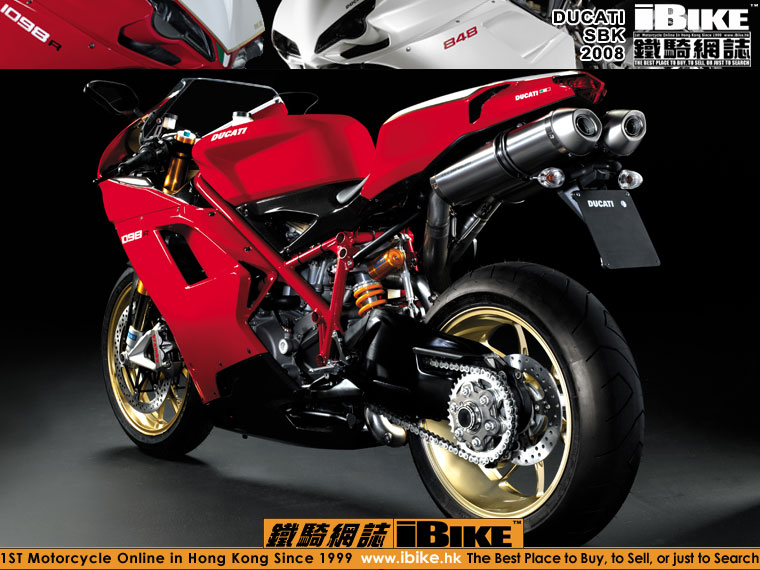

將最高馬力推至180匹,R版原廠奉上的二出一出二碳纖死氣喉和專利ECU微型電腦應記一功!102分貝不算吵耳,反而帶來超跑應有的咆哮聲。DTC(Ducati
Traction
Control)系統則是首度應用在得吉利的市售車身上,提供多達8種不同風格的供油模式以供選擇,車主可因應不同賽道、天氣狀況去選擇最適合自己的供油程式。 R版乾重只有165kg(對,沒有寫錯!)比新款848還要輕!!除了有賴引擎減磅和放棄尾Seat外,車上如頭沙板、Cam帶蓋等均用上碳纖物料製造,高貴且實用的Marchesini鍛造輪圈更是價值連城。
尊貴的1098R配上Ohlins市售最頂級的TTX單筒尾避震,除了高低速油壓、預載等基本調較功能外,還可以調較車身坐高,改變前傾角。直徑43mm倒立頭Fork當然也是出自O記手筆,鍍上鈦合金氮化物的Fork芯可減低本身阻力,讓車手得到的路面訊息更為清晰。

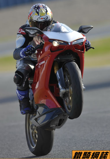

但這聰明的DTC系統卻不會影響wheelie。我得補充一句,扭力強橫的1098R是一臺相當容易和相當喜歡起頭的電單車。只要你願意,它便會一直保持單輪行車。我試過長距離起頭行車,頭輪差不多停止轉動,但DTC系統也沒有介入。認真醒目呢!
