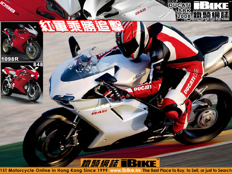

為中量級賽事而生的848 隨著SBK改例,Super
Sports賽事雙缸車的總排氣量增至850c.c.,得吉利也順應潮流推出總排氣量849c.c.的中量級超跑848。得吉利深深明白,要一部車跑得快,除了增加動力輸出外,也必需減輕車重,讓馬力重量比得以降低,也間接提高操控性。 |
以上的道理,便是設計848的首要課題。新車的乾重只有168公斤,比以往749足足輕了20公斤!以重量比來說更與一眾日本籍的600級直四看齊,打破了歐洲車就是比日本車來得笨重的既定概念! |
848的靈魂來自一具V形雙氣缸Testastretta引擎,氣缸與鎂合金盤頂設計與大哥1098一致。機器殼比749輕了3.5公斤,全因採用了真空高壓鑄造技術,減低了汽泡形成和金屬氧化作用。引擎哇佬角度設定與1098一樣,生死氣批直徑分別為39.5mm和32mm。
新設計的合金哇佬比舊款更輕,減輕了引擎運作的阻力,間接讓轉數上升得更快,而且耐用度得到提昇。壓縮比高達12:1,能在引擎運作10,000轉時提供134匹馬力輸出,9.8公斤米的扭力則在8,250轉時爆發。 |
較為意外的是848使用濕式極力子設計,沒有了乾式那「冷冷聲」,帶來的是更安靜的工作環境以及提高耐用性。能夠大幅度降低車重,車架幫了很大的忙。848沿用得吉利經典的Trellis編織式鋼管車架設計,鋼管直徑由以往的28mm增至34mm,但厚度則由2mm降低至1.5mm。在剛性有所加強的同時,更比原有749的車架輕了1.5公斤。單尾擔是848的焦點所在,配合頭尾Showa全功能調較懸掛系統,即時落場飛幾圈完全不是問題!
Marchesini Y柱輪圈除了「型」之外,還有「輕」!幫忙減磅之餘,也減低了輪圈對車輛的牽引力,使加速和收車時運作更順暢。848與1098同樣使用Brembo新款Mono
bloc對四放射式卡鉗,但因應車重之遞減,頭碟直徑由330變回320mm,還是上乘佳作。 |

為了讓1098 F08在賽道上穩操勝券,得吉利在08年度SBK賽季前,趕緊推出了1098R終極加強版本。1098R使用的Testastretta引擎經重新設計,雙氣缸活塞的衝程不變,但缸徑加大至106mm,使到R版的總排氣量由普通版的1099c.c.增至現有的1198c.c.。
盤頂改由鎂合金壓鑄而成,殼壁部分比舊款更薄更輕,同時造就了更高抗性的表現。為了提高吸排氣效率,新車的生死氣哇佬至哇佬腳皆以鈦合金製造,氣批的角度也重新調整,並從MotoGP移值下來的Desmodromic系統管理,確保開合時間準確無誤。引擎的壓縮比高至12.8:1,使最高馬力去到180匹,扭力更是瘋狂的13.7公斤米! |
波箱方面,1098R與1098大致相若。但因應R版馬力輸出加強,六檔的減速比有所提高,而且用上更高質的鋼材鑄造,在高速飛馳時有更穩定的表現。V盤引擎所帶來的Engine
Brake非常大,為了減低車手在高速時拖波所帶來的不穩,得吉利為1098R裝上一套防鎖死極力子系統,讓車手可以更放心地入彎。 |
將最高馬力推至180匹,R版原廠奉上的二出一出二碳纖死氣喉和專利ECU微型電腦應記一功!102分貝不算吵耳,反而帶來超跑應有的咆哮聲。DTC(Ducati
Traction
Control)系統則是首度應用在得吉利的市售車身上,提供多達8種不同風格的供油模式以供選擇,車主可因應不同賽道、天氣狀況去選擇最適合自己的供油程式。 |
R版乾重只有165kg(對,沒有寫錯!)比新款848還要輕!!除了有賴引擎減磅和放棄尾Seat外,車上如頭沙板、Cam帶蓋等均用上碳纖物料製造,高貴且實用的Marchesini鍛造輪圈更是價值連城。
尊貴的1098R配上Ohlins市售最頂級的TTX單筒尾避震,除了高低速油壓、預載等基本調較功能外,還可以調較車身坐高,改變前傾角。直徑43mm倒立頭Fork當然也是出自O記手筆,鍍上鈦合金氮化物的Fork芯可減低本身阻力,讓車手得到的路面訊息更為清晰。 |
