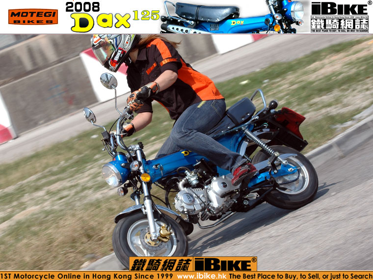

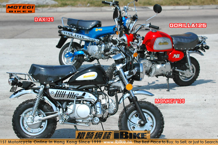

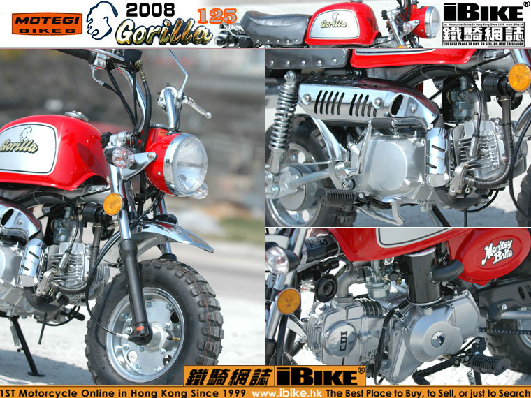

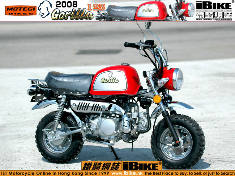

係 "Sachs Bikes" 見到呢三架 MOTEGI Monkey/Gorilla 及 Dax Mini Bike 時,仲以為只得50c.c.,後來才得知它們都是可以出得牌又上得高速公路的125c.c.,真是喜出望外!

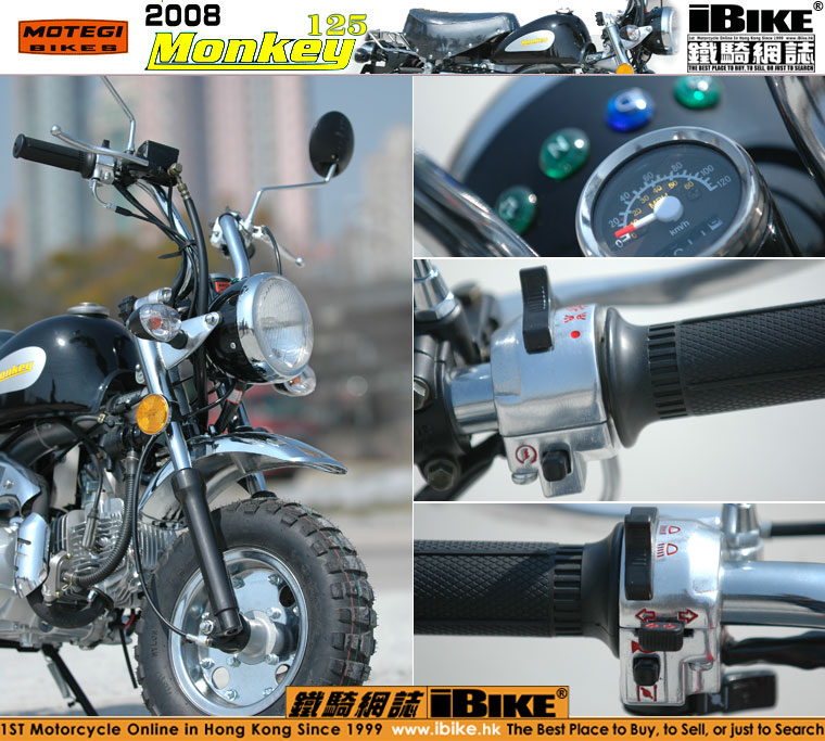

別因為它們車仔細細便小看這三臺MOTEGI Mini Bike。因為車身輕,軸距短,把手也很窄,起初我真的需要一點時間,才能適應它們獨特的操控感覺。

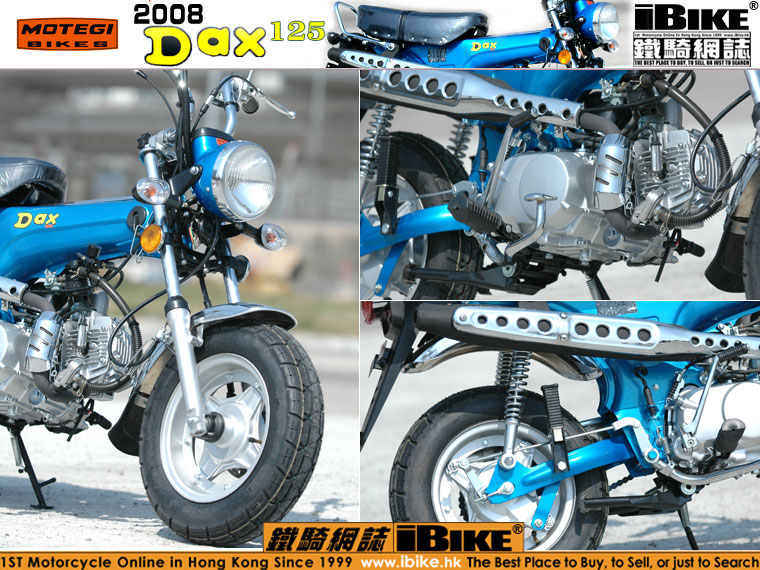

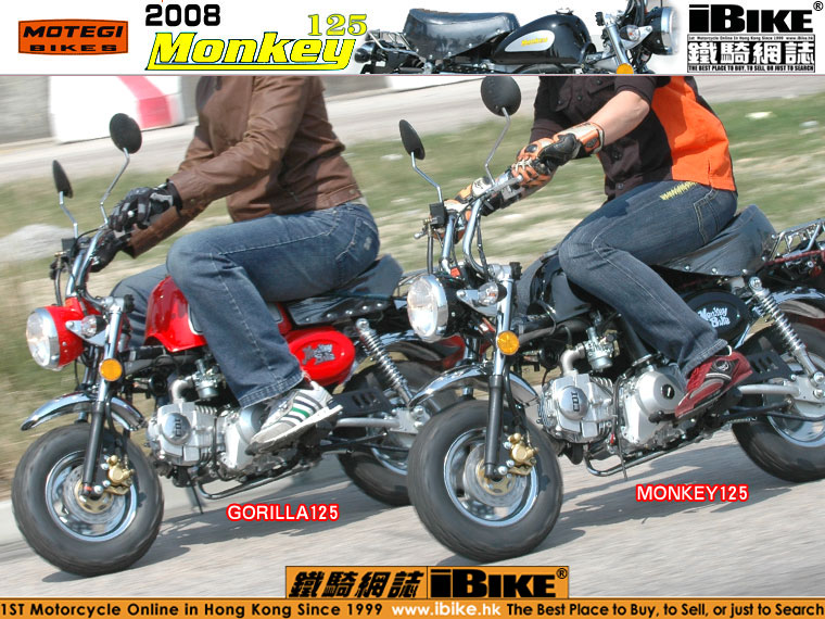

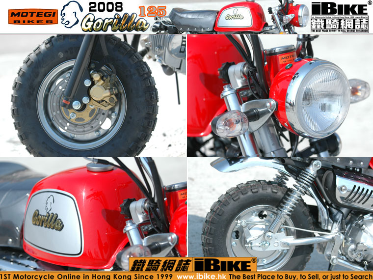

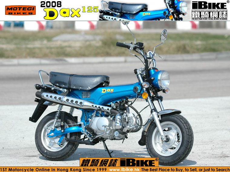

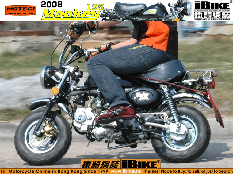

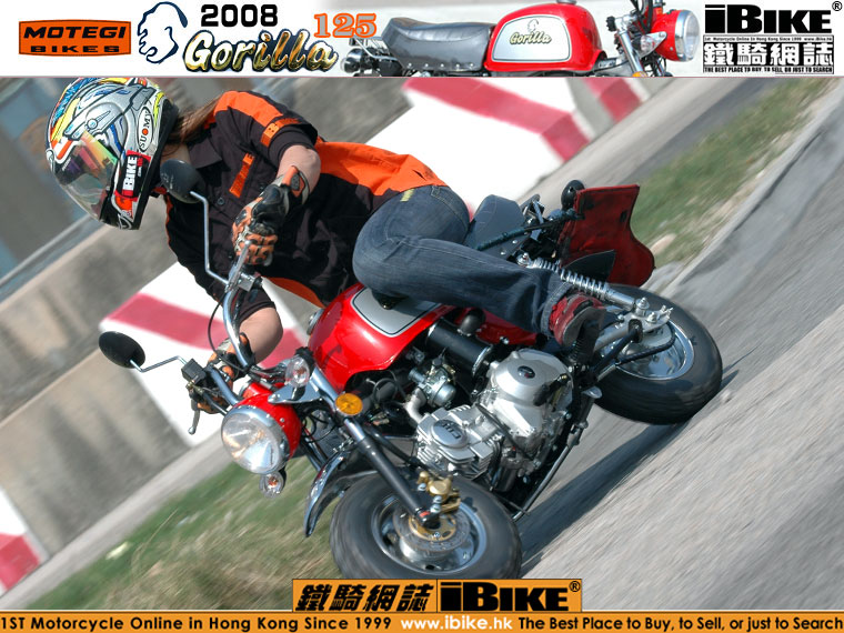

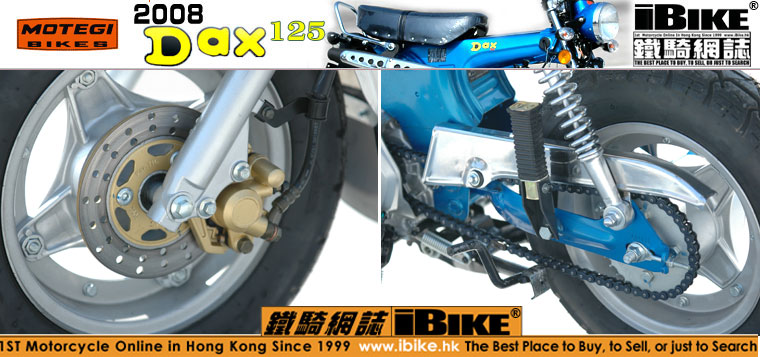

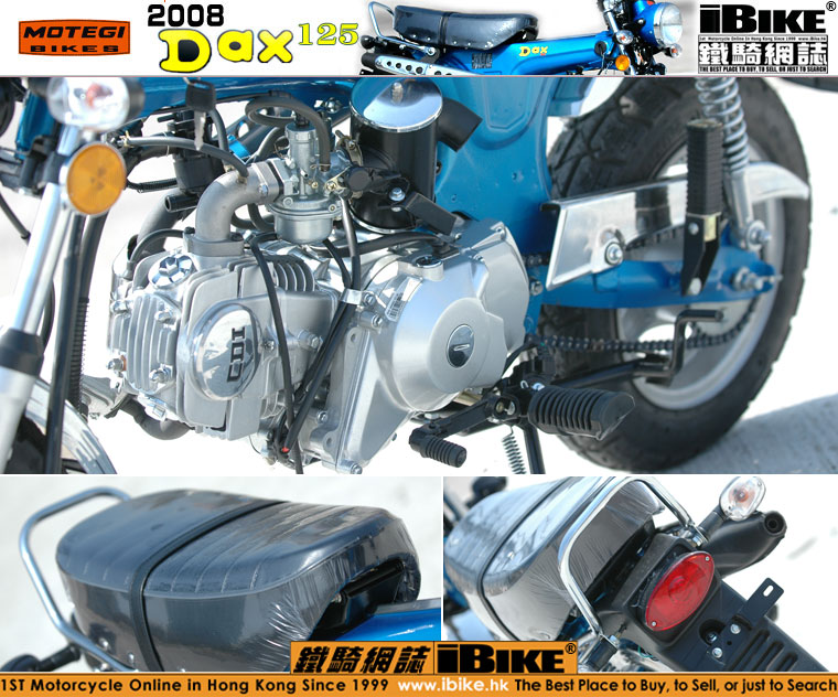

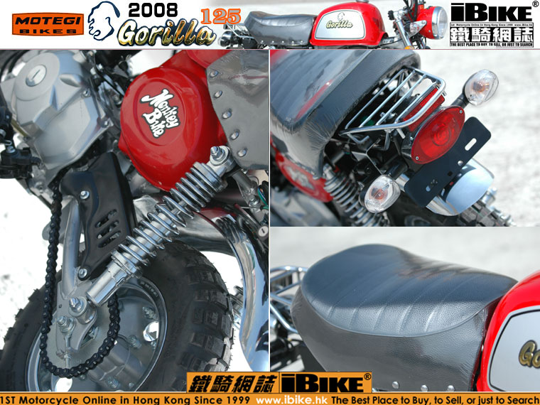

Dax的輪圈直徑有10吋,是可以接載同事的雙座位mini bike。而輪圈採用八吋直徑的Gorilla和Monkey,則是單座位設計。Gorilla和Monkey的差別在於油缸和座位的線條。三臺mini bike都備有電撻和腳撻功能。Dax 125的油缸放在座位下,入油要掀起座位,不像Gorilla和Monkey油缸設在車架上方便。

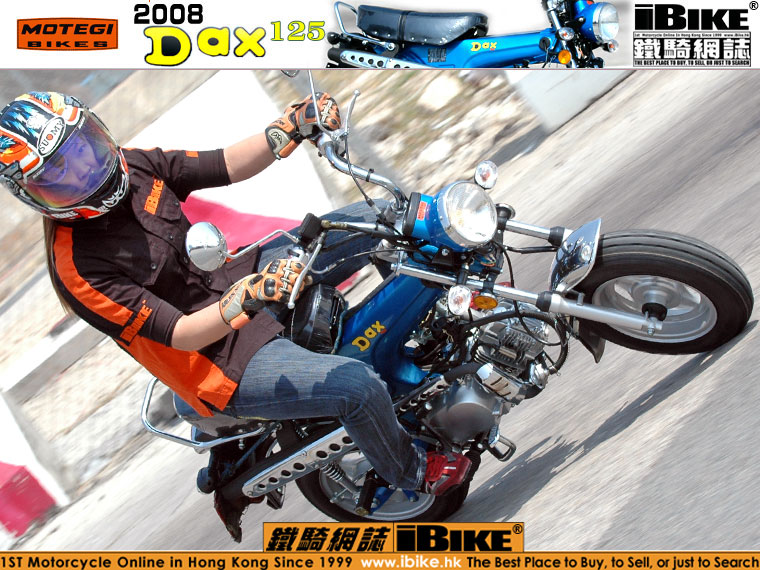

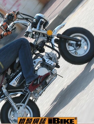

因為車重只得70kg,加上車仔細細,所以覺得馬力輸出很充沛。由於它們的軸距實在太短,所以起步時如果俾太大油的話,就會有起頭的現像。在馬路上駕駛Motegi mini bike,收視率極高!每一位駕駛者都會十分留意你:)小心他們被你分了心啊!
當我熟習了mini bike緊湊的駕駛感覺之後,我開始享受它們既輕巧又靈活的操控優點。把mini bike開至合法車速,感覺好順暢冇勉強。鬧市中攝車罅超級無敵,偏矮的座高和超窄的車身,也令女騎士信心大增。
不過由於mini bike的車身太短,輪胎直徑又細小,所以穩定性不及正常呎碼的電單車。廠方數字說mini bike的極速有90km/h,但我認為小車還是保持安全車速較佳,也要時刻留意路面情況,別以為車仔細細便是玩具啊!

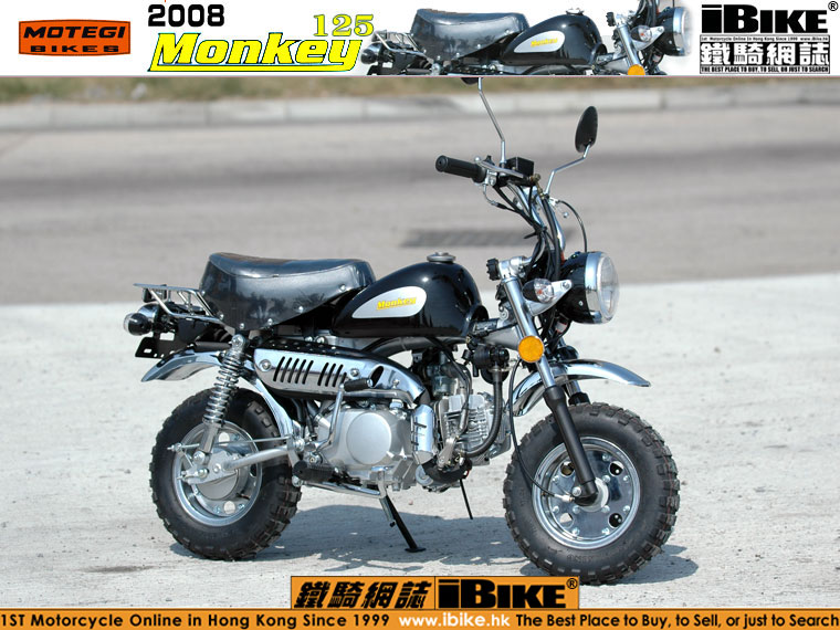

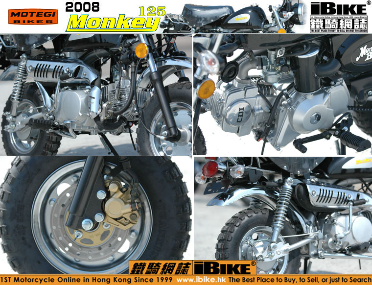

今次試騎的Motegi mini bike一共有三款,分別是Dax、Gorilla和Monkey。它們都是採用一臺四衝程125cc風冷單汽缸發動機,缸徑和衝程分別是52.4 mm x 57.9 mm,是一臺注重扭力的長衝程機器。因為是風冷關係,所以壓縮比做得比較低一點(9.0:1)以免機器過熱。雖然馬力不高,但mini bike注重低轉扭力輸出的設定和輕巧的車重,令它們有一定的衝刺感。加上窄小的車身、輪圈直徑和超短軸距,聯手「放大」了速度感,令人不易覺得沉悶。
總結:
個人較為喜歡可以雙騎的Dax 125,因為它的輪圈直徑、呎碼和車重都最大,操控最為穩定也。

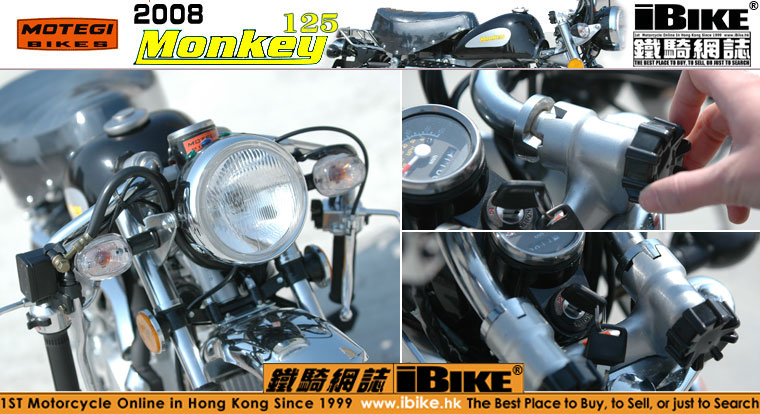

只要鬆開軑桿上的兩個螺絲位,Motegi三款mini bike都可以把軑桿摺下,進一步節省存放空間。如果放清電油的話,你的房車車尾、辦工室的檯底,都可以成為mini bike暫時容身的地方。
