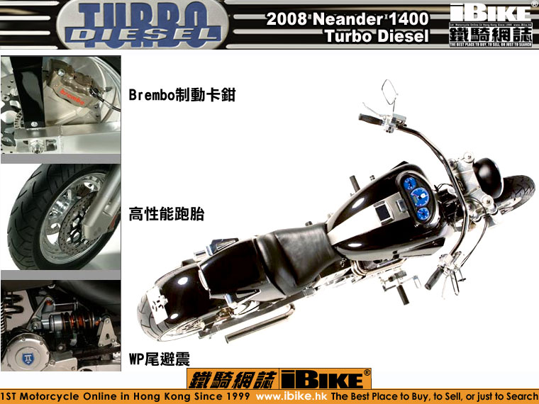

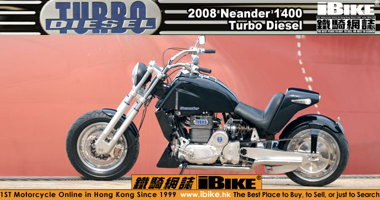

如果你有細看Neander 1400 Turbo Diesel規格表的話:"風油冷渦輪增壓並列雙汽缸、雙凸輪軸放射式八活瓣、每汽缸四連桿、360度齒驅式曲軸",相信會和老編一樣感到相當陌生。
這臺由德國機械公司Neander Motors製作的柴油二輛巨獸,在很多個層面上都作出創新突破。105mm缸徑配77.6mm衝程,三環式短身活塞採用輕量化設定,缸徑衝程比率高達1.35,Neander 1400 Turbo Diesel絕對是over-square的跑車化設定。1400 Turbo Diesel的渦輪增壓達到1.4bar,附有intercooler散熱器保護蝸牛和引擎。
除了是因為選用柴油作為燃料和配有Turbo增壓之外,還有破格的雙機軸、每汽缸雙連桿設定。運動反向相反的雙機軸設定,可以把大幅地把震盪互相抵消,令1400 Turbo diesel的活塞速度,可以接近750級跑車活塞的運動速度。

Neander 1400 Turbo Diesel的加速性能很強勁。0-100km/h只需4.5秒,極速220km/h,每公升柴油可跑22公里 ,每缸柴油約可跑300km。引述海外試騎報告,Neander 1400 Turbo Diesel的最大強項不是馬力,而是完全無震的引擎表現。
Neander 1400 Turbo Diesel的渦輪增壓在2000rpm開始操作,提升風盒內的氣壓。留意一點是Neander 1400 Turbo Diesel的可用轉數非常有限:峰值扭力在2600rpm出現,峰值馬力在4,200rpm出現,雖然廠方說安全轉數在7,000rpm,但既然對輸出力量無幫助,對超過4,200rpm真是是可免則免。為了讓轉數保持在低區域,騎士必需勤轉波。在高波狀況下作160km/h巡航,引擎轉數只有2820 rpm。
有一點老編想不通的是,壓縮比高達16:1的1430cc巨獸竟然只是採用風油冷散熱,到底騎士胯下要承受多大程度的熱力呢?
