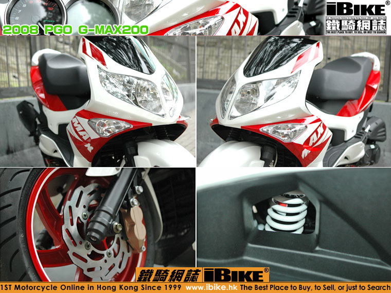

08年中,PGO更為英國市場推出F1特別版,結合F1配色藍白和紅白的車身造型,更導入步進式液晶儀表,替G-MAX 200注入更多的活力。其實當年G-MAX的出現,不僅在台灣造成話題,在歐洲也引起極大迴響。因為PGO精心設計的環抱式車體和六連桿中置氮氣避震器,讓駕駛者可以享受貼地飛行的樂趣,成就了G-max極佳的操控性。
相比起PGO Libra 125i,G-MAX200無論在動力、操控和車身反應都遠勝對方。不過論實用性,便輸給125綿羊了。因為座下儲物空間少了一截,也沒有平地台.....加尾箱也似乎不太好看....。

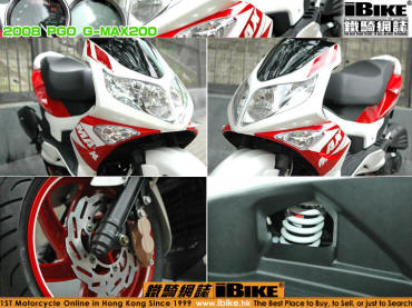

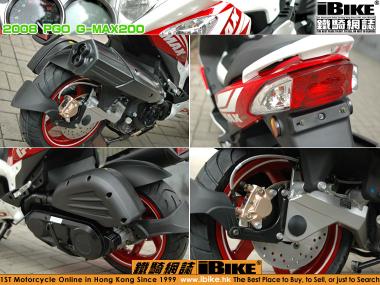

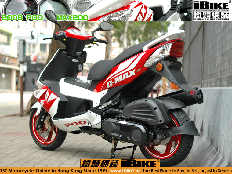

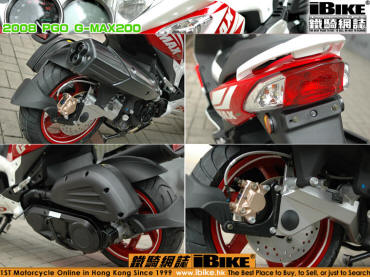

不過若過我們不理會實用性的話,G-MAX 200以便宜的售價但帶著強悍的跑格,實在相當吸引。中置尾避震表現硬朗,充滿競賽的味道。連桿式避震利用槓桿原理,縮短避震行程來增強尾擔的穩定性。G-Max一向以跑車化設計和用料優良見稱,彎向表現也貫徹G-MAX一向優異的傳統,離地距十分充足。新避震和傳統雙筒避震的最大分別,在於彎中開油時尾擔的穩定程度增強了不少。在負載乘客或穿越不平路面時,G-MAX的反應也比傳統綿羊有更佳的表現。

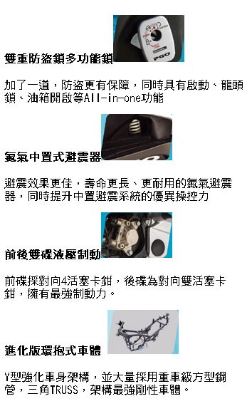

NASA Tech

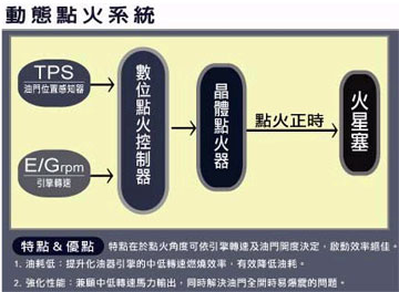

美國航太科技,動態點火系統!持續最好NASA材料科技,創造更具效率、順暢、均衡穩定與輕量化的200引擎。並運用先進「動態點火系統」,提昇「快速啟動、油秏低、強化性能」三大特點,加上多項突破性科技、高溫耐久運轉測試,成就此一高性能、長壽命、環保引擎的絕佳見証。
動態點火系統與TPS的完全搭配
TPS即油門位置感知器(Throttle Position Sensor),G-MAX 200在數位點火系統與TPS的完美搭配下,使油門開度搭配引擎轉速,來決定點火角度,可改善化油器引擎中、低速(負荷)的油耗與效能,達到最佳燃燒狀態。

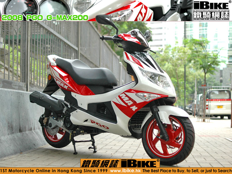

2008 PGO G-MAX 200特別版,配上全新拉花及液晶錶板,執筆時車價是HK$26,800。若你肯分三年供,車價的首期只需$2,680,月供$821。情侶之間互相餽贈,都應該冇乜壓力。「唔想你再捱舊車,我想送部新車俾你用好唔好呀?」講得好聽,所費無幾呢。
