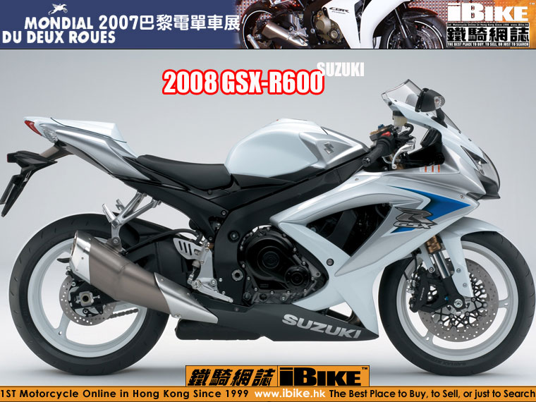

				不用多說,GSX-R 600/750

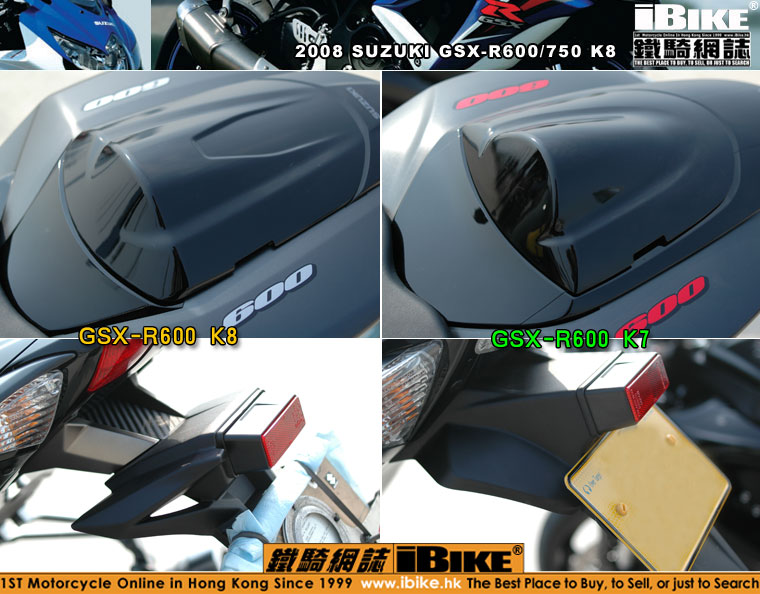

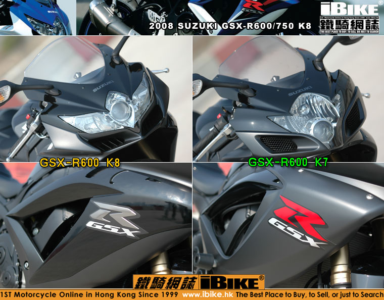

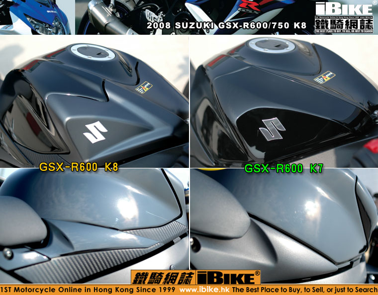

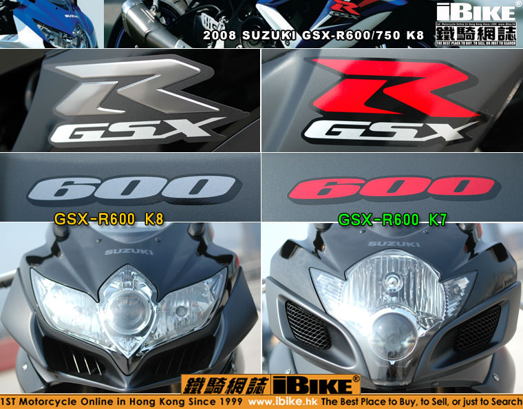

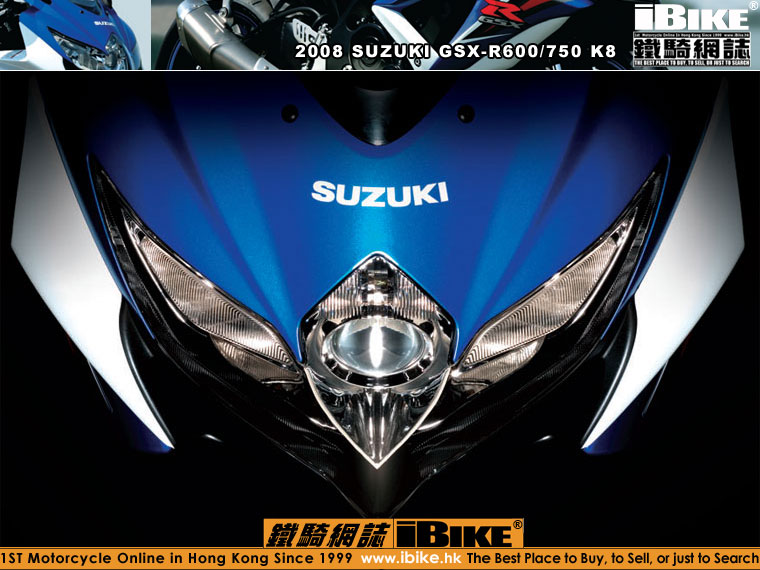

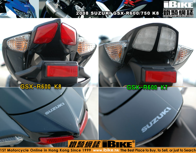

				K8的頭燈設計明顯比舊款漂亮,美中不足還是單眼仔高低燈設計。兩邊啡呤設計也極盡簡約,X型設計感覺清新,除了肚兜些微位置,再沒有多餘空間給你手多貼貼紙。大R系列最受歡迎的尾龍船啡呤外型設計與舊款相若,任誰也不肯把車上最性感的單Seat蓋拆下吧! |

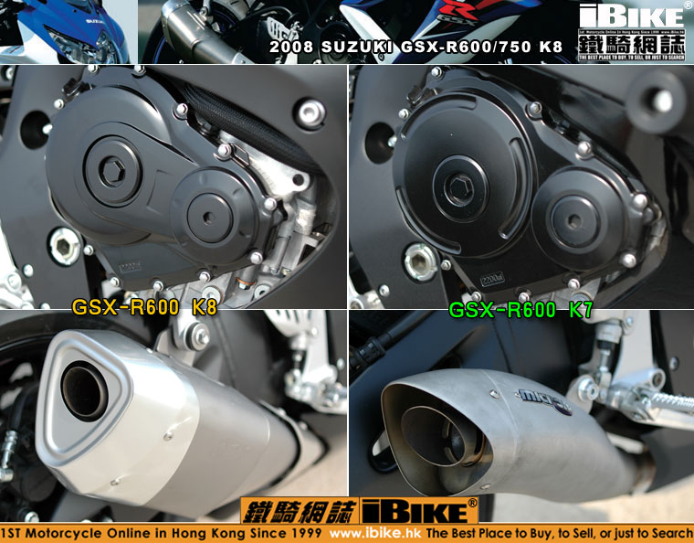

              GSX-R750和GSX-R600的主要分別,在於排氣量不同。兩者共同分享一樣的車身、懸掛系統和週邊配備。新款K8引擎基本結構不變,均與06年版本一樣。GSX-R750的動力心臟來自一具749c.c.引擎,缸徑和衝程分別為70mm和48.7mm,壓縮比為12.5:1。引擎最高轉速為15,000轉。GSX-R600的引擎總容積則為599c.c.,67mm缸徑x42.5mm衝程,為了讓大R600能榨出更大馬力,壓縮比再度增至12.8:1,最高轉數提昇至16,000轉。
				負責操控死氣閥門的挺桿直徑也增加至25mm,汽缸之間的疏氣孔也增加至41mm,減少汽缸之間的內耗壓力和減低機械磨損。GSX-R
				K8的怠轉使用全新的ISC怠轉控制系統,增強新車在冷車啟動時和平穩怠轉的表現。新的液壓式凸輪鏈鬆緊調節器,可以減低噪音和機械磨損。  |

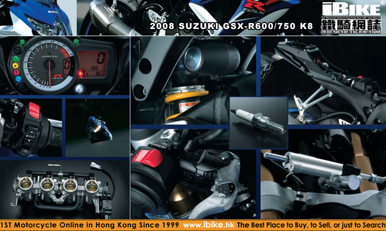

              新車改良的地方包括讓油門控制能夠更線性電噴系統的SDTV組件,SRAD Ram
				Air系統配合特大容量風盒,促使K8車系吸氣更暢順。而R750的電噴唧咀更由以往的四孔增至八孔,大大優化了燃油的霧化效果。哇佬由鈦合金鑄造,使用獨立彈簧輔助作動,機件鋼性加強而且耐用,更重要的是再度為引擎減重。類似Slipper
				Clutch的極力子減壓系統設計能有效減低因急速拖波帶來的反向扭力,使入灣能更得心應手。
				全新排氣管設計比舊款長且粗壯,給人更結實的感覺。裡頭加入催化器,主要目的當然是減低排放有毒氣體,為環境保護盡一分力,同時通過歐三環保認證。中批內更藏有Suzuki
				Exhaust Tuning
				system,由伺服器操作的蝴蝶掩,會依據引擎轉數來調整開啟角度,在低轉時增加排氣回壓來保留扭力,在高轉時則減少回壓讓引擎呼吸更暢順。 |
              制動系統方面,與舊款同樣使用310mm剎車碟配4活塞放射式對向卡鉗。41mm Showa全功能調較倒立套管油壓前叉和46mm
				Showa尾避震(避震芯粗達16mm),額外附有高低速下油壓調較的全功能尾避震也非常夠用。這些都已是頂級配備,不需要雞蛋裡挑骨頭。
				隨著07年CBR600RR隨車奉上電子釘把,K8
				R750和R600也同時跟進。Kayaba中置釘把妥善置於下眼鏡前,電子控制模組會因應車速和引擎轉速對釘把的鬆緊度作出調節。油缸容量比K6款些微加大了0.5公升。新款LCD儀錶版也跟著K7
				R1000改款,清楚顯示波段、動力輸出模式和引擎轉速等行車資訊。 |
