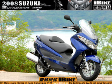

4 Sept 2008 Suzuki Burgman UH200 本地試騎
02年面世的UH150,憑著一個「大肚腩」可儲藏兩個大頭佛頭盔或一個A3公事包,儲物量打遍150級無敵手。
六年之後我們仍然見到UH150在街上走動,可見這臺歐洲製作的小綿羊仍然深受用家歡迎。

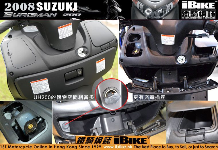

舊款UH150和新款的UH200,頭尾迫力碟都是220mm,但新款UH200新增了聯動迫力功能,讓新手有一個更周全的主動式安全設定。別以為UH200排氣量大了,車身呎吋自然也會跟著長大。原來UH200的車長比UH150短了30mm,風擋也矮了85mm。但UH200的軸距卻增長了15mm至1465mm。最低離地距則由UH150的127mm輕微調升了3mm至130mm。座高也由705mm上升了25mm至730mm。UH200的油缸容量則上升了1L至11公升。

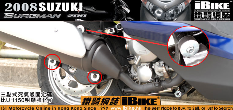

除了上述變動之外,UH200也針對了UH150的弱點而加以改良。包括增加散熱水箱的面樍,UH200的散熱水箱由以前的長型增闊為正方型。以往UH150的死氣喉碼不太牢固,日子有 功生�蚺妨嶉靬鷎_鬆毀爛。喜見新UH200的喉碼明顯地加固保強,粗壯的三點式設定,牢牢地把排氣喉固定。

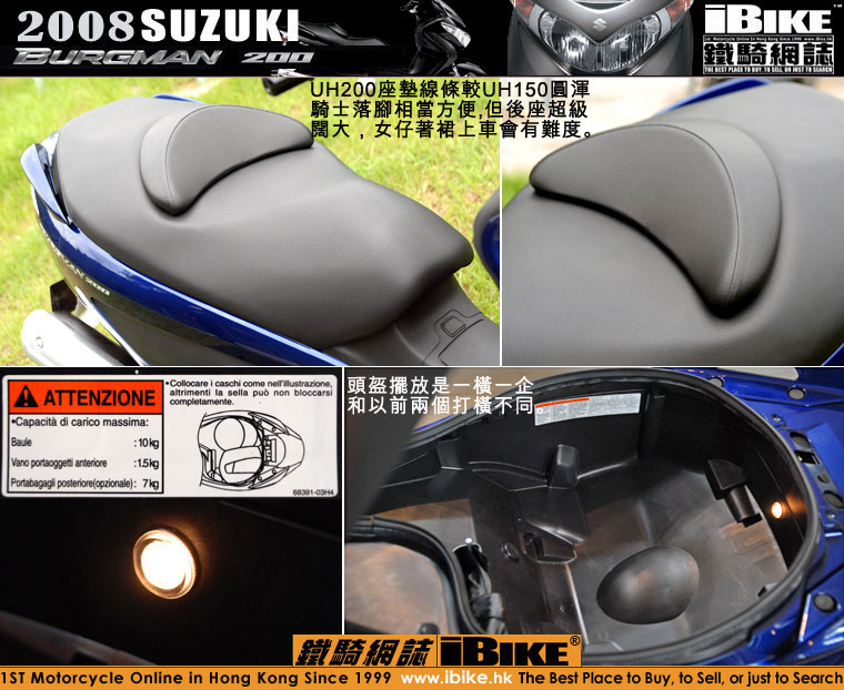

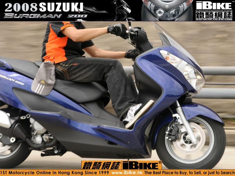

UH200是歐洲製作的綿羊,但座高只有730mm,比起很多150歐羊的座位還要矮了一截,讓新人更易培育信心。不過UH200的駕駛姿勢屬於「實用工羊」一類而不是嘆世界的「巡航羊」。因為地台設計不利雙腳前伸,所以雙腳最好保持在90度彎曲。又因為穩定的頭擔和活躍的彎向性能,令人情不自禁地把上身前傾,以駕駛街車的姿態來發揮UH200的 真正實力 。

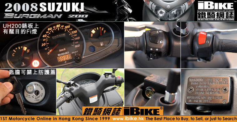

我們認為,UH200的實用性和運動性能都同樣出色。若說美中不足的地方(人總是貪得無厭),便是UH200因為增設了聯動迫力系統而放棄了泊車手掣設定。如果UH200配有keyless/smart key的話更佳呢!
