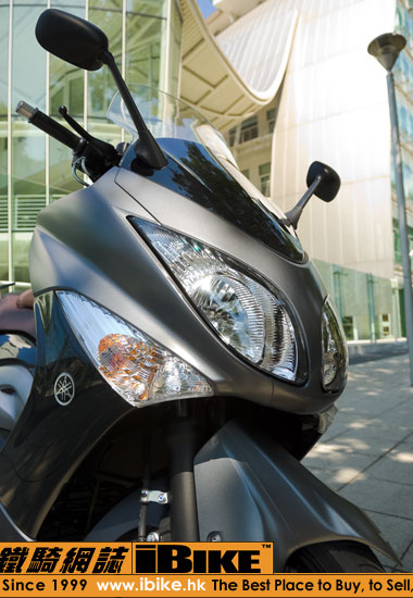

雙頭燈和側邊T-Max的迴力刀側蓋設計保留,但整體革新的感覺並未像同廠07 Majesty般來得大。
死氣喉設計可算是新車最激進的一環,又長又粗的衝天炮,也是以往只能在超跑上看得到的設定,T-Max像是跟人訴說著︰「我也可以跑得很快!」
同樣經臨床賽道測試的新款啡呤,線條較上代圓潤一點,看起來大方得體,而風阻系數也較舊款為低。原廠風鏡容易御下,方便車主因應不同場合更換高低風鏡。廠方表示,騎乘中的啡呤和原廠高風鏡可完全排走雨水,減低下雨對騎士的影響,落雨無有怕,安全性加分!
