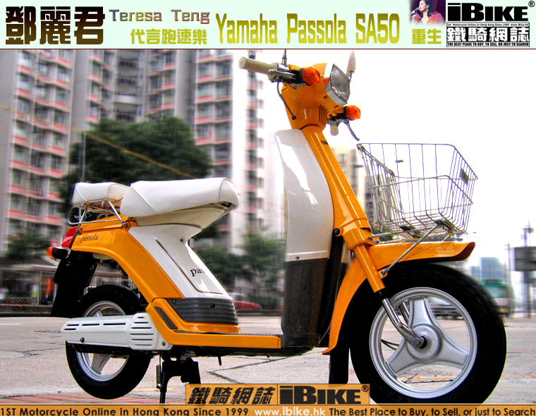

Yamaha Passloa 50主要是為女騎士而製造,馬力和扭力 分別只有2.3ps和0.37kg-m。雖然制動規格也只是清一色採用機械鼓煞設定,但由於只需應付45kg乾重和50cc動力輸出,所以制動效果可謂綽綽有餘。
1981年出廠的Passloa 50,頭尾輪圈選用10吋直徑輪框,加速起步 都有一定效果。經過翻新處理後,這臺27歲的高齡小綿羊,無論是車漆質素、電鍍處理或裝嵌手工,都幾乎和一輛新車一模一樣。車主應該感到相當滿意吧!

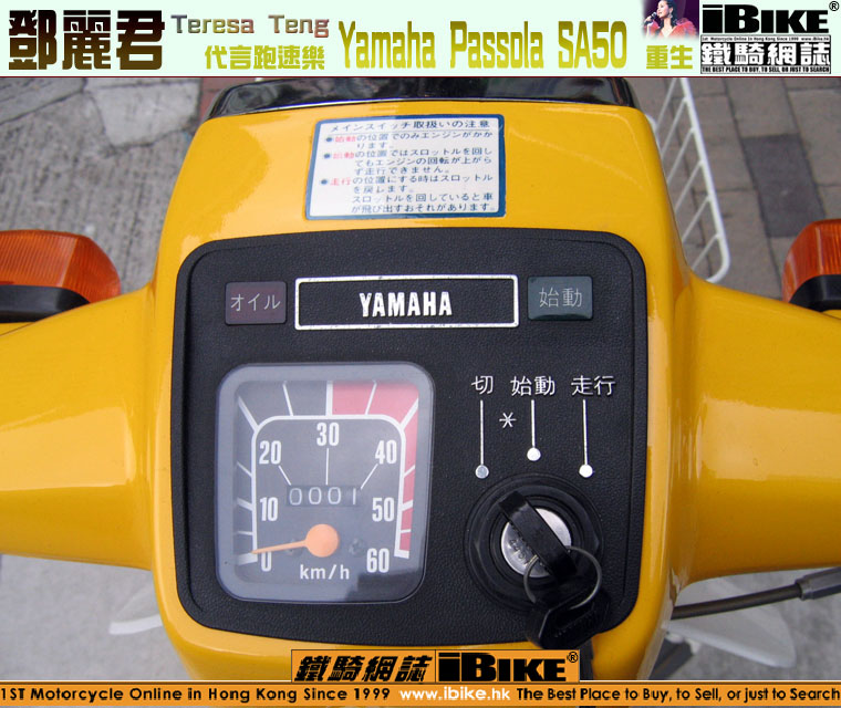

Passloa 50的配套設備,以當年水平來說相當出色。車頭採用開放式儲物籃 設定,配用平地台增加便利性。方型指針式錶板 相當簡潔。留意匙膽有一個特色,就是當車匙扭向「始動」模式時,只會啟動引擎 而車輛不能開動。要開車的話必需把車匙扭向「走行」模式時 ,車輛才會轉動。始動功能確保在暖車時,防止意外扭動油門而發生事故。

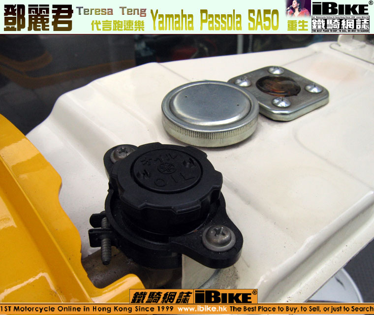

白色把手、油缸設在座位下、實用的腳撻裝置、還有防滑椅墊
