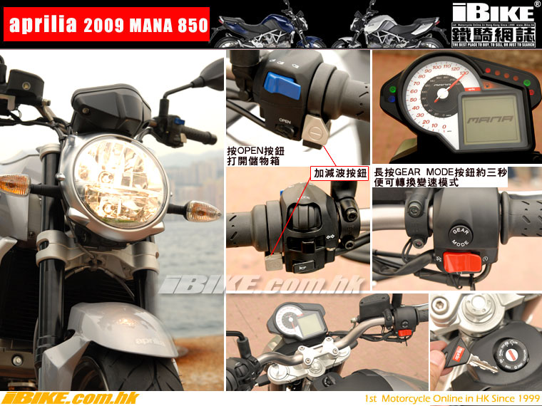

如何轉換波箱的變速及動力模式?
利用右手拇指按鈕選擇波箱模式:包括自動變速Driving mode內的Touring,Rain,Sport三種動力模式,和長按三秒轉換成加減波模式Sport Gear。在加減波模式時,左手拇指按下去是轉高波,左手食指扣下去則是拖低波。這設定和Yamaha FJR 1300 AS 扣食指轉高波、按拇指拖低波剛好相反。
如果不想強記的話,也可以和現在的電單車一樣用左腳轉波。踢上轉高波踩落轉低波。不過轉波桿沒有任何機械連結,只是電子感應。所以未熟習之前,要望住錶板看看是否成功轉了波。上述兩種變速模式和四種動力模式的分別和實際試騎感受,容後交待。
記憶模式
停車熄匙,再重新著車,Mana 850仍能保留對上一次的變速和動力模式,並不用重新新選擇。
行車可以轉換波箱模式嗎?
可以,即使是自動波和加減波之間的轉換也完全沒有問題。不過模式選擇設在控制油門的右手,不利行車操作。如果可以像Suzuki GSX-R1000 K9般把動力模式選擇設在左手便更好了!

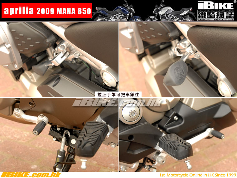

斜路泊車
Mana 850的CVT自動波箱並不可以像棍波車般入一波,所以車身左側設有鋼索操作的泊車手掣,由拉桿由下拉向上便鎖緊尾轆,斜路泊車便便覺安心了。手掣拉桿在鎖緊尾輪的狀態並不緊貼車身,坐上車時左大腿內側便會馬上感到有異物頂住,提示車主開車前還原泊車手掣。

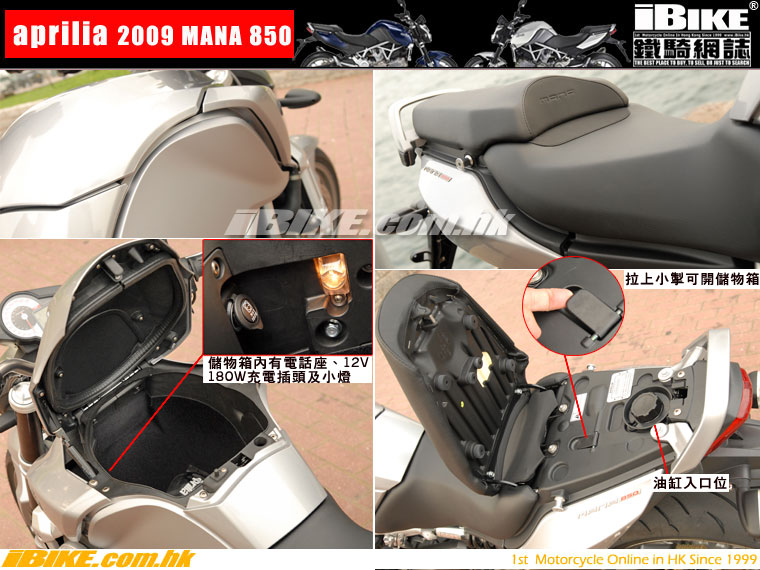

Mana 850的假油缸真的可以收納我的大頭佛頭盔嗎?
答案是可以,也許不可以,視乎閣下頭盔的設計而定。一般來說,如果頭盔上的通風槽或貓耳線條太凸出的話,便會有機會關不了門。如果閣下的全罩式頭盔沒有太多異物突起的話,則應該沒有問題。值得一提是假油缸儲物艙蓋有油壓臂,儲物艙內有照明燈也有充電插座,絕對有豪華綿羊感覺。
如何開啟假油缸?
方法有兩個。車匙在ON的狀態時,用左手食指板動OPEN按鈕,假油缸艙門便會鬆起。第二個方法是在加油時,把車匙插入車尾扭動,便可彈起尾座墊,露出真正的入油位置。板動其中一個暗掣,便可開啟假油缸的艙蓋。
