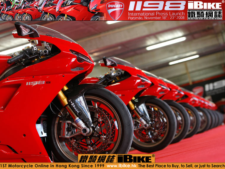

	1198和1198S的分別,在於標準版1198採用Showa頭叉和尾避震,S版當然換上更靚的OHLINS材料和七柱式鍛造輕軨。Ducati Data

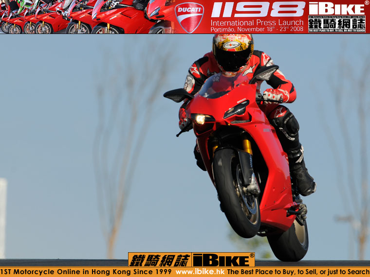

	試車的頭數圈由Ducati「前任」WSBK冠軍車手Troy Bayliss帶領,在這位世上駕駛Ducati
	V2跑車最快的人面前,沒有人會不識抬舉地跑到他的前邊。大家都樂意在後追隨著Troy近距離欣賞他的雄姿。其後Troy的步伐開始提升,車速拉高後我的首要任務是不是跟貼Troy,而是要應付1198的豐厚的馬力輸出。這時我心中所想的是「千萬別炒車!」,而不是「Troy你別逃!」

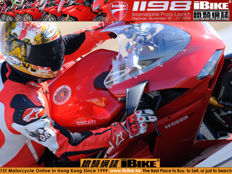

	Ducati Traction Control所發揮的尾輪牽引力控制功能,對於縮短了人車溝通的時間。起初我把DTC調較至第四級(DTC共有八級,一級最放任,八級監管最強),這個中性設定令我可以很順暢地體驗新車和熟習新賽道。如果說ABS制動只是一個讓普通人可以更安全駕駛電單車的系統,那DTC便是為高手而設的安全網,讓車手可以預設個人極限以內可以接受的尾輪打滑程度。
	路面的狀況並不可能永遠一樣,所提供的磨擦地不停在變化。在馬路上我們可能會遇上垃圾水或油漬,斑馬線貓眼石坑渠蓋等等物件都會減低輪胎抓著力。在碰上路面磨擦力變小的情況下,大馬力電單車在車身極度傾斜時,可能一開油門尾胎便會容易出現打滑情況。DTC系統重則可能免一炒、救一命,輕則讓人放心開啟油門,以最低的駕駛技術要求,來製造最高的出彎速道。
	個人最喜愛DTC系統的可調性,貼合每人不同的需要。高手如Troy Bayliss的調較位置是由第二級開始向下選擇,盡量不讓DTC影響他的發揮。正如我之前所說,在個人極限以內尋找可以接受的尾輪打滑程度,也是調較DTC的尊貴樂趣。相比起Suzuki的三種馬力模式選擇,Ducati的DTC系統無異較為先進。不過Suzuki的動力模式選擇可以在行車時不斷作出選擇調較,而Ducati的DTC一定要把車停定才能重設DTC。Ducati說這是為了安全起見,免除車手在行車時錯手改動了牽引力管制設定而不自知。但我認為如果能在行車時調較的話始終較方便。
