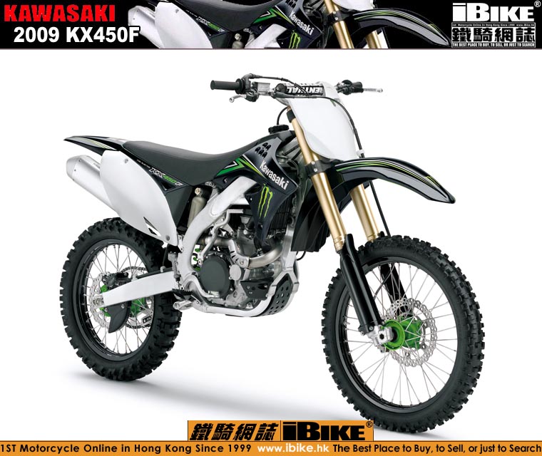

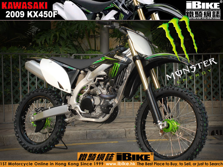

Kawasaki在08年9月推出09年款全新KX450F,採用全新車架、供油系統由化油器改為電子燃油噴注,車身線條也經過修飾,部份零件的耐用性也有所提升。09年一月出現在香港Kawasaki陳列室的是Monster energy特別版(HK$ 54,000):比標準版更養眼、更性感。

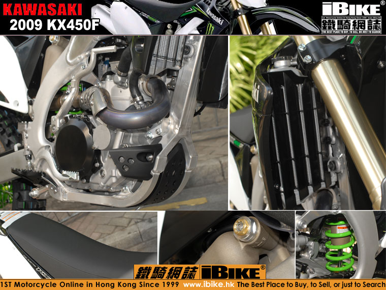

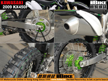

09年KX450F的活塞有輕微修改,令壓縮比由12.0:1提升至12.5:1,預料低中轉反應會有所得益。活塞裙腳鍍上低阻物料來減輕機械動力流失。供應機油的唧咀也有改動,提升冷卻活塞的能力。引擎向前傾多了3度,用意是增加尾輪牽引力。
鋁合金車架的主樑長度減少2mm,闊度收窄了3mm。新車架比上款更緊湊纖巧,用意是提升操控。新的D型尾搖臂也提升牽引力及穩定性。空氣和避震油分隔儲存的AOS避震,也繼續在09年KX450F身上找到。係咪好正呢?提一提各位新人,KX450F是專業競技用車,不能合法在街道行駛.....哈哈。

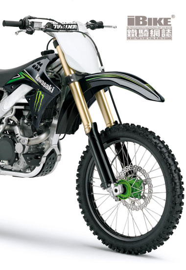

48mm倒立套管AOS前叉,315mm行程,
22級受壓及20級回彈調較
新Uni-Trak單筒油壓避震 ,315mm行程
22級+2級(高速)受壓調較,22級回彈調較,
