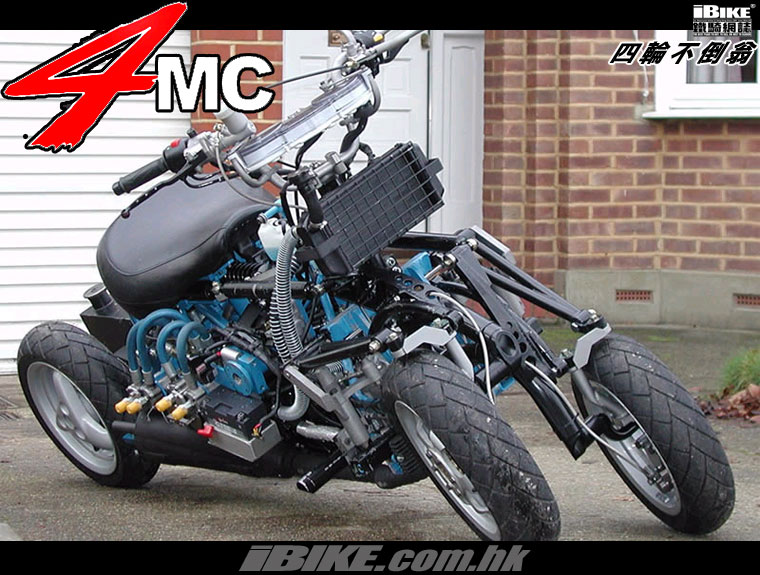

4 MC 原型車

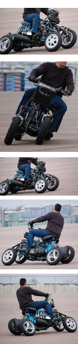

傾盡車身4 MC不會翻倒

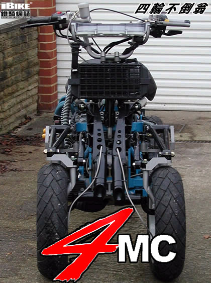

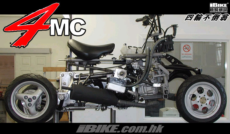

透過四條輪胎所連接的搖臂和連桿設計,將來正式投產的4MC,可以不用有獨立車架。好處除了減低建造成本之外,更可以降低重心,減輕重量,節省燃油和胎耗,提升操控和有利速度快速變化。
試範短片中的4MC,使用Majesty YP400的單缸引擎。由於原型車需要保留轉向幾何、搖臂、軸距等大量可變的功能好讓各大車廠測試其設計,再加上採用現有的引擎和波箱改裝而成,所以概念車必需有車架,也比將來真正投產的型號較重,較長和較高。
不過就短片所見,4MC概念車仍然相當靈活好彎,濕地劈住入,反手軑甩住出全無難度可言。將來投產時4MC會較短和矮,再配上車身啡呤和其他配件之後,賣相絕對會較目前吸引。短片塗上藍色的車身結構,只會存在原型車內,而不會出現在投產版本內。

停車不用落腳,車身闊度只有580mm的4MC,660mm的把手闊度甚至多過車身的闊度。相比之下,Fuoco車闊775mm,MP3車闊745mm,四腳著地的4MC闊度比三腳著地的車款更窄,更有利在市區中生存,泊車或攝車動作,比起豪華綿羊例如AN650,會更加 無往而不利!
