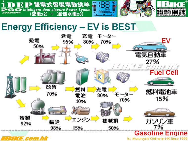

電動車在操作時既寧靜又無廢氣無污染,停燈等人時又較內燃機節能。由開採石油起計,採用內燃機引擎汽車的能源運用效率低至只有7%。燃料電池汽車好一點有15%,而電動汽車最高,有27%。

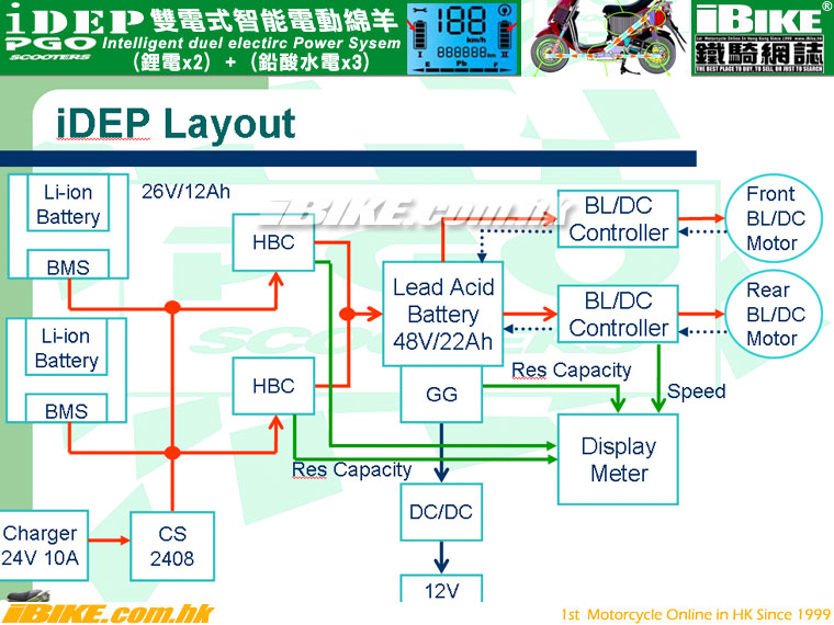

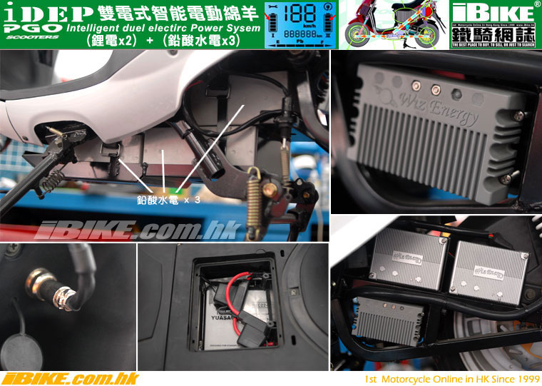

即使解決了法例問題,在香港用電動車輛,還要解決充電問題。不是人人都住獨立屋有花園有私人車房。於是車廠便發展出可以讓都市人都能充電的方案。答案是可以把電池拆出讓車主抱回家中或辦公室充電。
由於不同種類的電池,它們的製作成本、重量、最大儲電量、最高放電量和使用壽命都各有不同,互有長短。所以今次介紹的PGO電動綿羊,便採用了四枚鉛酸水電池和兩枚鋰電池,組成為一個集合兩種電池長處的智能系統- iDEP,為車主提供最大續航距和充電的方便,也能平抑製作成本和車身重量。

四枚重量較高,製作成本較便宜的鉛酸電池被放在車底,既可維持低重心,又不會侵佔儲物空間。兩枚熱插式鋰電池,則放在車尾部份,既方便車主抽出拿走充電,也可以為座下儲物位置留下充足空間。

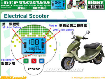

i-DEP電羊的錶板上,清楚顯示三組電池的剩餘電量。車身的充電接頭在車前左方,透過專用充電座,接上著普通家用插頭便可以為三組電池同時充電。如果車主不可以直接把電源接上車,便可以抽出拿走車尾的鋰電,透過專用充電座在有電源的地方進行充電。
iDEP智能型��電力系統特色(專利保護)
電池壽命
搭配鋰電池及鉛酸電池,解決鉛酸電池深度放電問題,大幅提高電池壽命。
  安全性
使用鉛酸電池供應大電流放電,鋰電池穩定充電,無電池爆炸疑慮
車重
使用鋰電池,大幅降低重量
  爬坡能力
使用雙模式馬達控制器,兼顧爬坡性及續航力
能量回收
使用全球首創無刷馬達電能回收裝置,在車輛滑行及煞車時進行電能回充,提高能源效率
  續航力
增加鋰電池可提高續航力
充電方便性
2.7kg可攜式鋰電池,方便充電
  價格
使用一般性鋰電池,價格為動力型鋰電1/3

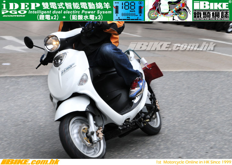

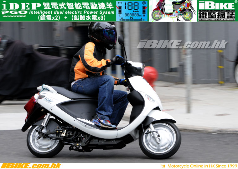

頭尾輪各配有一個電動馬達,令i-DEP的頭輪也有動力傳送,是電單車少見的雙輪驅動設計。
Eddy試騎感受:
由於電車沒有怠轉也沒有聲響,所以第一次扭油時要適應一下,因為車身會在沒有任何先兆之下向前標!因為只有風聲而沒有排氣喉聲,所以試騎時腦海中經常想像腳下有兩座大風扇在轉動。
在繁忙的馬路上行車,駕駛無聲的PGO iDEP電羊更要小心。既要提防冒失的行人,又要留心那些轉線不愛望鏡的司機。試騎的iDEP樣本雖然未百份百充滿電,極速不足,但單騎在鬧市中行車仍然相當靈巧。當有需要時按下Turbo加速掣,車速能迅間提升逃離危險。
