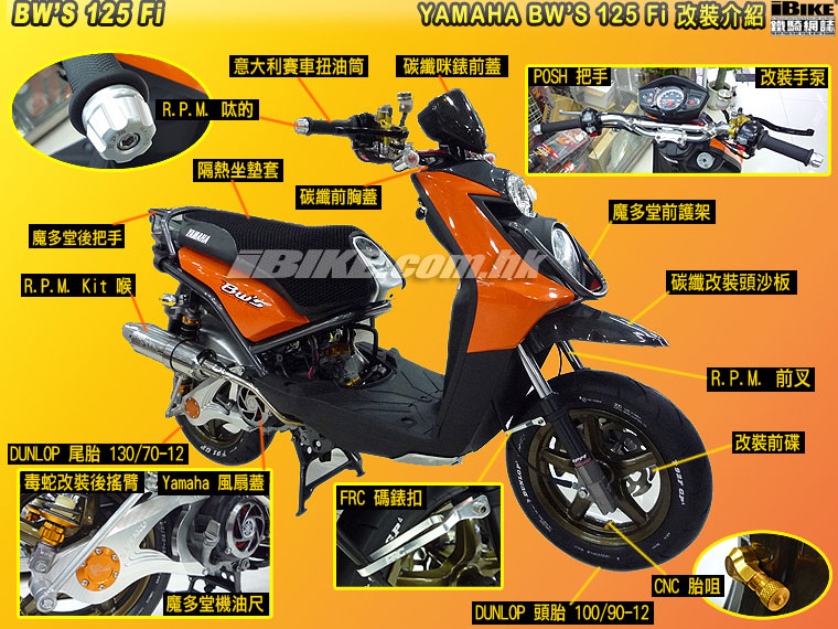

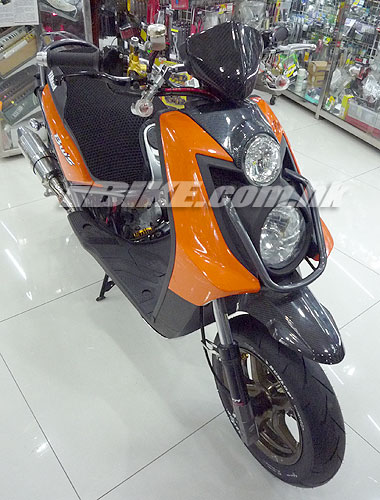

明哥為了令愛駒獨一無二, 當然利用專業的改裝手法去突顯此車的吸引力。明哥用了差不多接近四個月的時間,去令這臺Bw's 125 FI 與眾不同。
因為對於“專業”這兩個字的執著, 明哥決定為這車開發全新部品:代價是投放大額資金開發模具,製作專用部品,務求做到零件與車身天衣無縫,達到他心目中極具街爬的風格。
提到改裝補品,不得不提碳纖頭沙板,此頭沙板與輪胎相距特別高,外觀上更突出街爬的感覺,另外大部分的改裝零件都以碳纖及輕量化為主,去符合有賽車元素的街爬條件。
明哥為了令 Bw's 125 Fi 超越本身的原本馬力,他將150的中缸賦予落 Bw's 125 Fi 上,再調較傳動 ECU,令身軀小小的 Bw's 125 Fi,接近有16匹的馬力。
Yamaha Bw's 125 Fi 改裝零件:
意大利賽車扭油筒,R.P.M. 呔的
改裝手泵,POSH 把手
前後改裝指揮燈,碳纖前胸蓋
魔多堂前護架,魔多堂後把手
碳纖改裝頭沙板,FRC 碼錶扣
R.P.M. 前叉,Brembo 4活塞卡鉗
DUNLOP 前後胎 (1對)  頭胎 100/90-12  尾胎 130/70-12

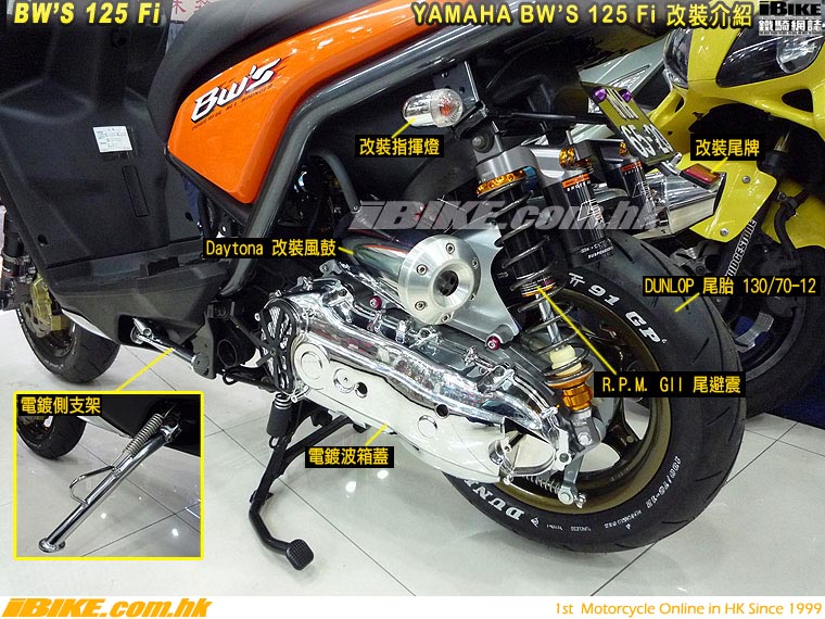

R.P.M. Kit 喉,毒蛇改裝後搖臂
魔多堂電鍍底兜,Yamaha 風扇蓋
魔多堂機油尺,R.P.M. GII 尾避震
CNC 胎咀 (1對) ,改裝尾牌
Daytona 改裝風鼓
電鍍波箱蓋,電鍍側支架
尾牙油尺,魔多堂防摔器
碳纖咪錶前蓋
迫力鋼喉
改裝前碟
機頭散熱蓋
隔熱坐墊套
總改裝費: MOP$33,000
除了外觀上的碳纖頭沙板,同動力上的150中缸,明哥亦花心思,選用了不少特色的改裝補品 : 如CNC切割尾擔、碳纖咪錶蓋、可調直推式手泵等 ... 更親自設計開模具,來製造頭碟同風鼓。為了令車身比原廠時候高一點,明哥就將頭鈴改為 100/90/12,更由原廠的菠蘿胎改為賽車級別的街胎,務求做到一絲不苟。
明哥表示在澳門比較少人使用 Bw's 125 Fi,他期望此架費盡心思的 Bw's 125 Fi 能夠吸引其他人的注意同興趣,將此車的優點同改裝好玩的潛力帶給大家。香港的Bw's車友們當然也不能輕易放過啊~~
