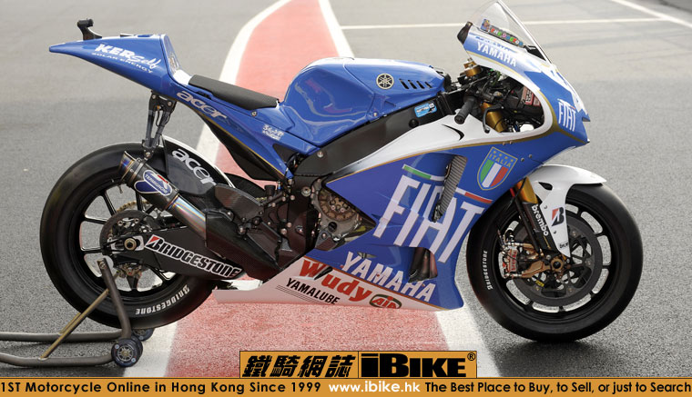

09年YZF-R1之源:YAMAHA MOTO GP 廠車 M1

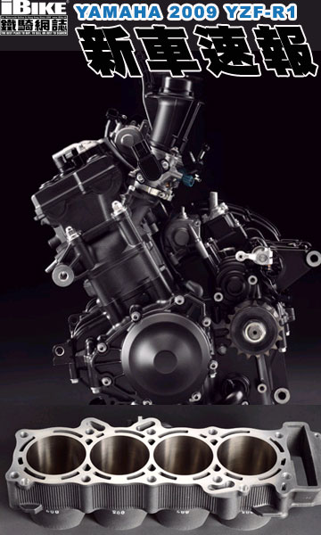

全新Cross-Plane曲軸引擎、全新Delta Box車架
全新998cc四衝水冷直四引擎,超高性能直迫MOTO GP廠車M1。配合全新設計的鋁合金Delta Box車架,躍馬深信新一代R1創立了一公升級跑車的新標準。

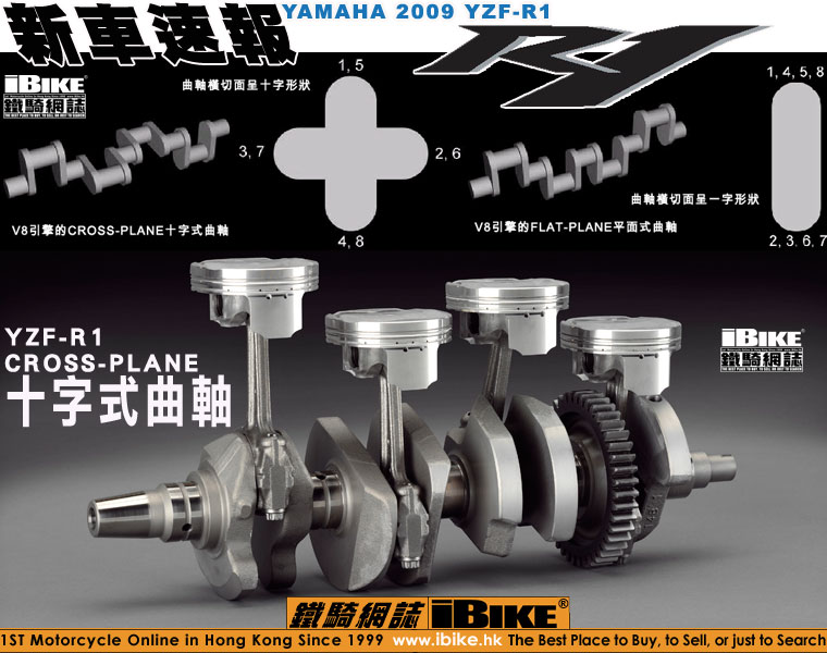

鼓動人心是09年YZF-R1引擎曲軸採用廠車M1的曲軸設計(以往只見於汽車V8級別引擎)的cross-plane十字式曲軸。
何謂十字式曲軸?意思是指曲軸的橫切面呈十字形狀。一般並列四汽缸的曲軸都呈一字形狀,而09年YZF-R1則破天荒採用V8引擎的十字式曲軸!到底Cross-Plane曲軸有何好處呢?
曲軸是整個引擎中唯一的動力輸出軸,所謂的「引擎轉速」也就是曲軸的轉速,所以曲軸可算是引擎中最主要的零件之一。曲軸之所以稱為「曲軸」,就是因為它不是一支從頭到尾直通的軸,為了提供力臂讓活塞的上下直線運動轉為旋轉運動,曲軸必須根據活塞的數目設計成一支曲折的軸。
曲軸之曲折處 (其偏心部分) 與活塞連桿大端連接,稱為曲柄臂;而曲軸主軸承則在曲軸之旋轉中心軸處支撐曲軸。曲軸於各個曲柄臂旁都有類似半圓形狀的曲軸配重,使得偏心運轉的曲柄臂之質量中心能落於旋轉中心 上,以消除偏心運轉所帶來之震動。
十字式曲軸
特點是可以實現非對稱式的點火間斷時間,以製造車手擁有更多主動權的扭力。傳統直四引擎的點火間斷時間是180o - 180o - 180o - 180o,一號、四號汽缸和二號、三號汽缸分成兩組活動。
但09年的YZF-R1的四個汽缸都是獨立運作,以270° - 180° - 90° - 180° 非對稱的點火間斷來減低機件的慣性扭力,讓車手可以有更多主動權,利用油門更精準地製作扭力。
新R1的四個汽缸完全獨立運作,除了在低轉時有豐厚的扭力之外,在全區域轉數中都有很好的線性表現。為了配合非對稱式點火間斷,新R1的供油程式也作出相應修改,發展出四組獨立的供油和點火時間。新R1當然配有減震平衡軸,老實說,只有傻瓜才會喜歡震盪呢:)
換句話說,新R1可以讓車手在車身傾斜的情況下,更精確地駕馭和使用大馬力,在彎心和出彎時擁有更大優勢。配合全新車架、尾搖臂和頭尾避震系統,全新R1便能以更精密的形態,更準地調控重心的分佈。十字式曲軸除了可以更準確地控制扭力之外,排氣聲也更有性格更迷人。

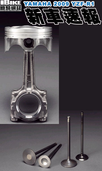

相比起現款R1,09年R1的曲柄直徑由32mm增至36mm,以應付十字式曲軸的需要。全新YZF-R1的引擎壓縮比是12.7:1,缸徑衝程分別是78.0 mm x 52.2 mm(舊款是77mm x 53.6mm),缸徑比高達1.49,是超級over-square的超跑設定。新R1的峰值馬力(自然吸氣模式,未計ram-air模式)是182ps/12,500rpm,扭力是11.8kg-m/10,000rpm。比起07年的R1輕微增加了2ps馬力和0.3kg-m扭力。
Yamaha是第一間車廠夠膽夠實力,把十字式曲軸投放在市販跑車上。市販跑車不會跑一次便有專人團隊去檢修一次,所以表現一要穩定,需要相當精確的計算和配套。這方便足見Yamaha的實力去到那一個層次。
新R1其他高科技配件,例如輕量化高剛性的鍛造活塞或鈦合金哇佬腳、鍍上特別合成陶料的抗磨耐高溫汽缸壁,都是理所當然不用再提的「必然」配套。

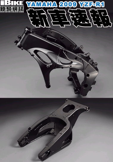

Delta Box車架
全新製作的鋁金金Delta Box車架和鎂合金尾搖臂,不同部份採用不同的鋁合金材料來營做出平衡的剛性。
09年YZF-R1車架的橫向剛性經過調整。以31度前傾(較上款少了9度)的新引擎,也是車架的結構成員之一。新引擎與車架的接駁位置和方法都經過改良,並向前移了12mm。18升新油缸的重心也比上款為低,設計上也減輕了不用燃油存量對車體重心的影響。
全新R1的整體車身較緊湊小巧,累計的效果是新佈局提升了高速的穩定性和整體的操控性,有利出彎時對尾輪牽引力的掌握和發揮。

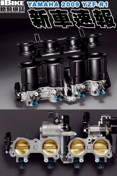

YCC-I(Yamaha Chip Controlled Intake)
在09年R1身上,仍然有YCC-1可變式進氣行程系統。當轉數在9,400rm以下時,進氣行程較長,以製造較穩定的進行慣性。當轉數超過9400rpm之後,進氣導管一分為二,讓有效的進氣行程變短,以利吸入更多空氣。
YCC-T(Yamaha Chip Controlled Throttle)
新R1既然有YCC-I,當然會有YCC-T電子油門。由電腦控制的噴咀和蝴蝶掩,接收了人手指令後,再計算當時車速、波段、溫度和風油比等資料,然後以百份之一秒的間斷速度,不停調較供油份量和活瓣的開啟角度,以製造最準確,效益最高的燃燒效果。

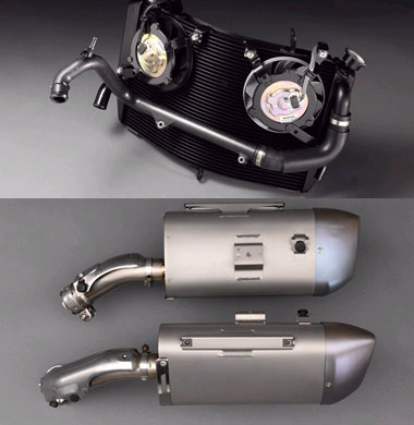

風盒的進氣途徑經過修改,以便在高速時捕足更多自然風壓。防鎖尾轆的滑式極力子,四出二出一再出二的全新排氣系統,匯合點設有催化器和O2感應器。

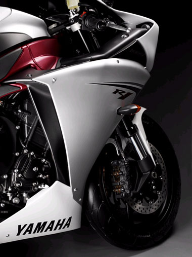

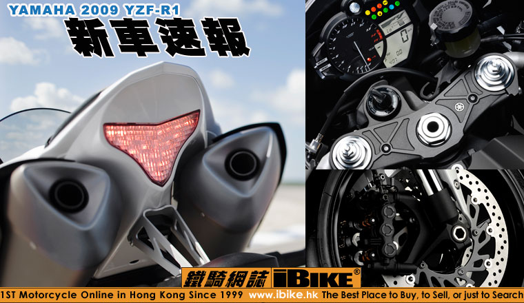

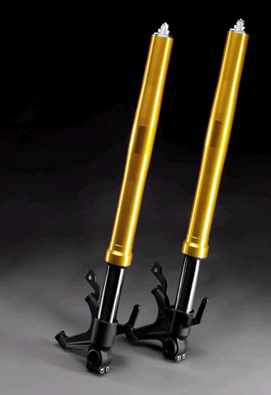

高低速獨立調較的尾避震擁有120mm行程,連桿關節部份經過改良,令避震行程更順滑穩定。全新設計的頭避震系統,採用43mm倒立前叉,而且左右兩支叉都擁有不同的調較功能。左fork負責受壓調較,右fork負責回彈調較。左右獨立調較的設計,優點是簡化避震叉筒的複雜結構和縮短調整時間。
制動系統
R1採用310mm雙碟配四點式六活塞卡鉗,碟身重量有所減輕,提高操控靈敏度。尾碟直徑是220mm,配上單活塞鋁合金卡鉗。
