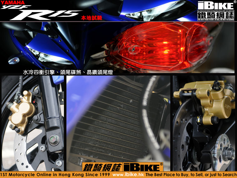

鋁合金汽缸 + 鍛式處理活塞
要深入了解YZF-R15,一定要看頁底的規格表,所以在此只說一下重點。R15的引擎採用鋁合金製作,並透過一種名為DiASil技術(die-casting
Aluminum-Silicon),把汽缸壁造得比鐵造的汽缸壁更堅固更平滑。鋁比鐵的散熱能力強3.1倍,鋁的重量也較鐵輕。
YZF-R15的活塞也經過鍛式衝壓 forging
process處理,令活塞可以做得薄一些和輕一些,以利高轉發揮。導風管的容量也高達三公升,所以YZF-R15的引擎,是一臺符合現代跑車規格引擎。 |

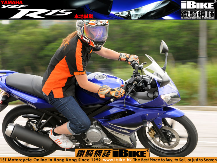

思思試騎感受

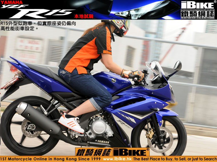

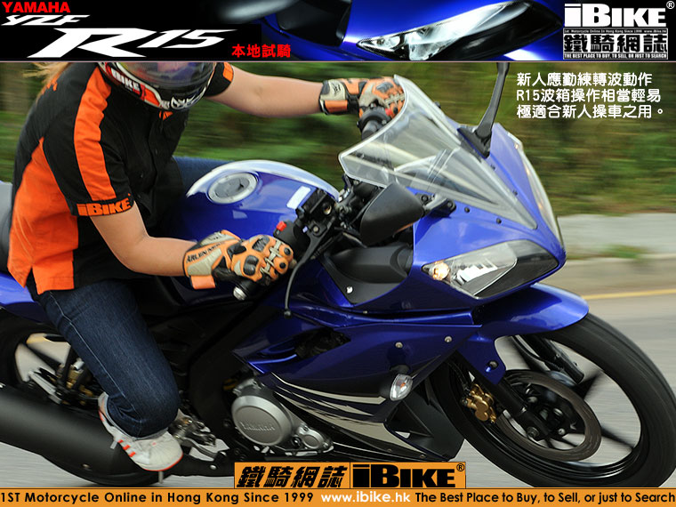

790mm座高不算矮,但其實R15車身窄又輕,所以很容易掌握,單腳落地也很輕鬆。六前速波箱的表現在行車時表現很好,轉波動作很容易,很適合新手不斷轉波讓引擎保持在最大出力區。但停車搵空波時則需要點技巧,預留空間推前「半格」便會較易入到空波。

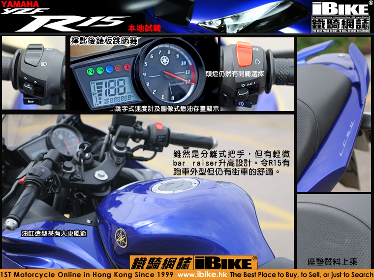

把手的高度不會太低,偏向街車化,上身不用太前伏,保留一定舒適性。但腳踏則偏向跑車化,高度比街車稍為高了一點和後了一點。不過整體來說還是似街車多過似跑車。
R15的後鏡視野足夠,跑車風擋一定要伏低上身才會有較為顯著的擋風作用。前掣動力表現優異,收車力度沉實,令人不用太理會尾制動。在直路尾刻意劇烈減速,只用頭制動同時由六波拖至二波,車尾表現穩定,頭擔下沉的幅度也可以接受。R15減速的實力,似乎比加速更容易發揮。 |

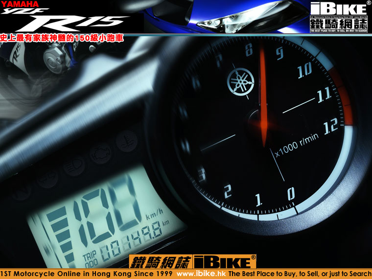

說YZF-R15加速力較難發揮,是因為波箱設計傾向追求高速的關係,未必每一位新手都願意照計辨。一波要扭上8,000rpm才轉二波,等到有10,000rpm才上三波,此時車速顯示約92km/h。雖然你還有三個波在手,但一定要看清楚路面情況配合的話才可以轉上更高波段,否則一收油轉數跌了,便要重新再來過。
