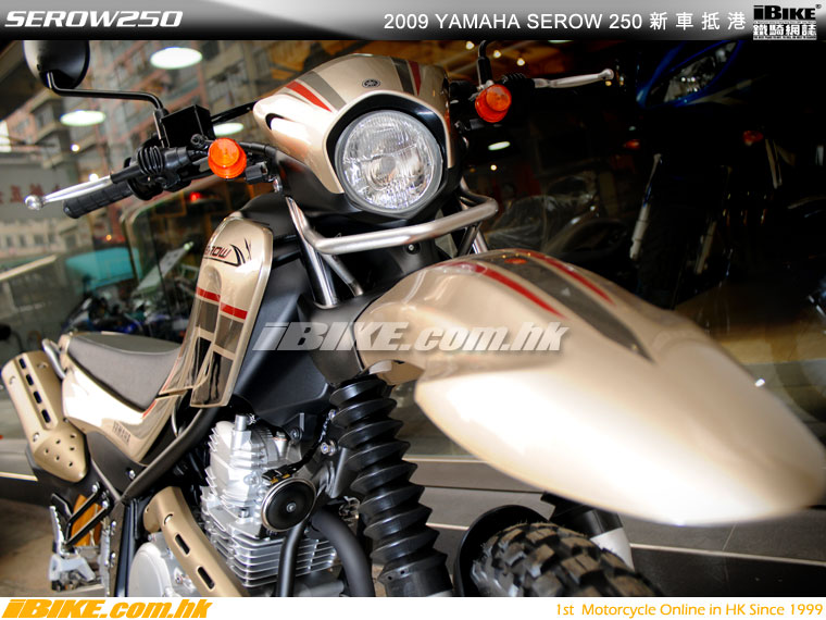

擁有二十多年車系歷史的Yamaha Serow,隨著04年Tricker 250的出現,Serow也由225升級至250。當年Yamaha用「進化」來形容全新的Serow 250,是因為新鹿仔增加了排氣量和換上新車架,設定上偏向「全地型」的行車能力,提供隨心所欲,想去邊就去邊的駕駛樂趣。
新舊款Serow在外表上的改變十分明顯:例如方燈變圓燈,座位拉平了但死氣喉角度卻提高了。車身和油缸的線條都更像Tricker,而高度和座高仍維持不變在1160mm及810mm,但是長了30mm和闊了5mm。
換上了新引擎和全新面貌的Serow,便在05年一直維持至現在。不過為了迎接更嚴格的廢排要求,Serow 250早已換上了電子燃油噴注系統和更高規格的催化裝置。
Serow 250不是Motocross bike而是Mountain trail bike,飛沙劈石玩high jump不是它的強項。Serow 250的迴旋半徑只需1.9米,小徑林道才是鹿仔的主場。
輕量化車架,前後重量分佈是前46:後54,剛性和抗扭性都更有利應付苛刻的路面狀況。在那臺四衝程249cc單汽缸引擎之內,是採用鍛造活塞和薄型活塞環,增強引擎的耐操性和減低活塞與汽缸壁的磨損。根據產品資料,以定速60km/h行車每公升電油可走40公里!
留意Serow 250雖然採用鋼線軨但輪胎其實是採用無內膽的原子胎。Serow250全新設計的座位線條比舊款略平,主力提供更舒適的乘坐感。左右舵角是增加至51度,加上1360mm超短軸距,最少迴旋半徑只需1.9米,超靈巧的操控效果。齒形腳踏的位置被稍稍移後,方便騎士在站立駕駛時能更易取得平衡。
小巧的綠色冷光液晶錶板不設轉數錶,跳字速度計清晰易讀。改款後由方燈變圓燈,光度是60W/55W,讓車主在沒有街燈的地段也能確保前路一片光明。 Serow250的頭尾避震採用輕量化的鋁合金製作。行程設定都是先軟後硬,漸進式的避震衰減設定,能保持正常行車時的舒適感受,又能在激烈駕駛時提供適當的承托。前後制動碟直徑分別為245mm和203mm,頭21吋尾18吋的輪胎採用菠蘿粒胎紋設計。
