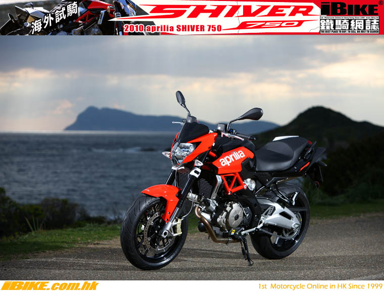

恕我直言,aprilia Shiver並沒有取得很豐厚的銷售功績。起碼未能達到aprilia原先所預期的情況。原因可能是風頭被Dorsoduro搶去了一點,也可能是車花顏色太斯文,行政味道過重。
過去曾有入口商指出,Shiver的顏色配搭必需要再熱情一點,才能進一步催谷銷量。所以今次大家見到的2010 Aprilia Shiver,改換上火紅色車身,追加小風擋,再配上紅色車架,果然較易令人情緒高漲。

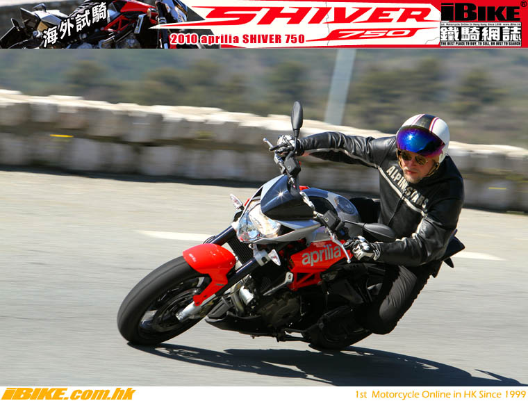

今次發佈會aprilia一口氣安排了Shilver 750 facelift版本和Dosorduro Factory兩臺新車讓媒體試騎。iBike特約海外試車員沙僧罕有地自備兩款不同頭盔,配搭不同車款玩造型。
從美容院走出來的2010 Aprilia Shiver 750 ABS

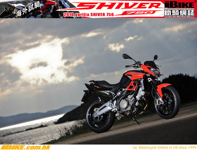

除了外表變更誘惑之外,2010 Aprilia Shiver的舒適程度也有所提高。座位形狀經過修改,新座墊較以往窄了一點,落腳更容易。腳踏和把手的位置都有修訂,令騎士更易把重量移至頭輪,讓頭擔的操控感變得更強。
儘管2010 Aprilia Shiver的腳踏高了一點,把手又低了一點,但如果和Dorsoduro 750相比的話,Shiver的舒適程度仍然相當高。我在法國南部花了整天時間,分別試騎2010 Aprilia Shiver和Dosorduro,得出的結論找一臺天天腳車,跨區跑高速的話,Shiver絕對比Dorsoduro勝任。
編織式鋼管再結合鋁片固定側架的混合組裝設計,令Shiver 750即使不是配備競賽級的避震,仍然能在彎道組合中,展現出理想的操控表現。改用上重量較輕,散熱較快的浪花式制動碟,和ABS防抱死系統,無論是實際表現或心理上都令人感到滿意。
Shiver 750的峰值馬力達到95hp馬力和8.25kg-m扭力,無論是輸出或尾段表現都比Dorsoduro強。配備六前速波箱,我在試車路途上像工蟻一樣不停轉波,但感覺是暢快的。
新車同樣配備三重動力選擇功能。轉換動力模式相當容易,即使在行車中也可以隨時轉換,但一定要收油和在引擎啟動的情況下,才能變換模式。三種模式當中,轉為sport mode後,油門細緻度會變差,但響應性很高,表現進取。在Touring mode中,尾段會變得沒有火花,但中段表現最為平滑豐盛。由於沒有下雨,所以我沒有試rain mode。
配上小風擋的Shiver 750,擾流能力輕微提升。舒適的座椅,防抱死系統,和相當容易掌握的中段輸出,對新人來說,Shiver 750是一臺比較容易上手的選擇。對於晉階車友來說,Shiver 750是為下一步購買排氣量更高馬力更強車款的先修準備。

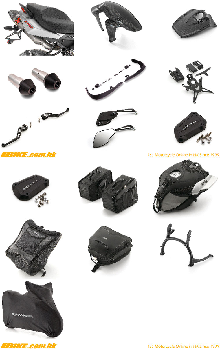

aprilia提供了一系列能改善性能或外觀或實用性的option部品,改裝空間相當大
總結
2010 Aprilia Shiver750總算擺脫了沉悶的銀灰色,洗去了行政味,而換上意大利激情。Shiver facelift版在運動性能和舒適程度都有所提升,車架表現比引擎表現更好,所以如果引擎排氣量能升上1200的話,便可以真正發揮車架的潛力,更豐厚的扭力也可以提升高波低轉時血糖不足的問題。
