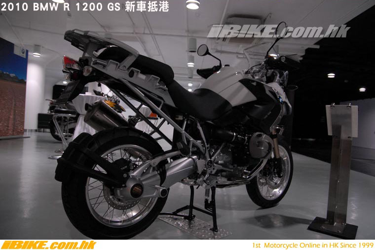

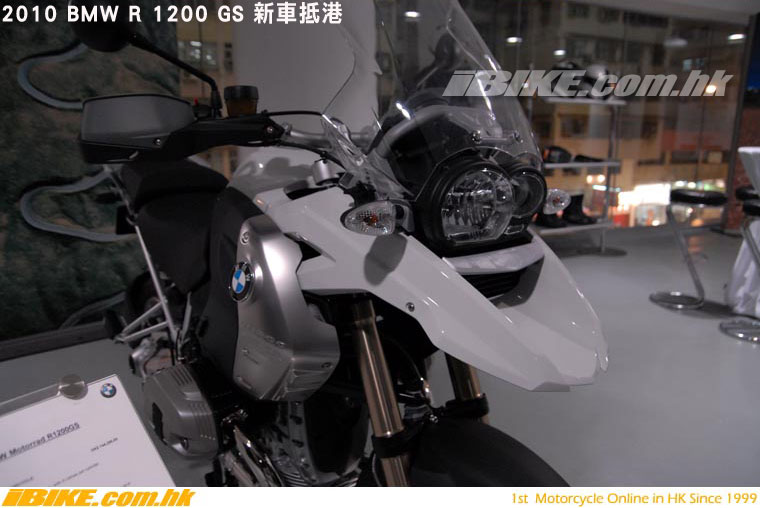

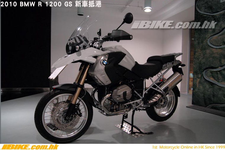

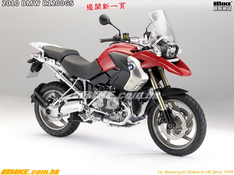

BMW 2010 R 1200 GS 新車 抵港 22 JAN 2010
BMW的GS系列,橫行了電單車長途野外歷奇差不多三十年。面對越來越來後輩想染指這個男人市場,BMW也是時候再度出手優化大鳥了。
透過先進的防震爆技術,R1200GS可以使用辛烷值低至只有91度的電油。但必需事前由代理輸入特別程式。
規格表的最大馬力是以98度電油量度出來,如果用95度電油的話,扭力會有輕微流失。新車的排氣喉有電控活瓣,營造更深喉雄渾的排氣聲浪。頭燈也可選配更光亮耐用的LED。
2010 R 1200 GS的1170cc,風油冷水平對向引擎,排氣量、缸徑行程和主要構件都不變,不過有新活塞來配合提升了的壓縮比,和改用HP2 Sport的DOHC雙凸輪軸和輕量化的挺桿來控制生死氣閥門。不同之處是HP2 Sport只採用單火咀,而2010 R 1200 GS則採用雙火咀點火。
