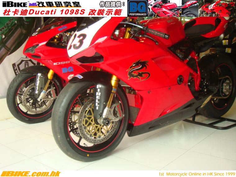

第1步:包圍
街道版 與 賽車版 (賽車包圍)此圖街道版已經過小量改裝,並不是完全純街道版。

第3步:呔尺
多段調教Ohlins呔尺

第6步:煞車總泵
主宰制動力的多或少,不在於對向卡鉗,而是總泵。更換煞車總泵的原因不用再多說吧?
原裝煞車總泵
Brembo 19RCS 煞車總泵
第7步:頭叉
杜卡迪1098S原廠頭叉採用的雖然已經是Ohlins頭叉,但由於是為摩托車廠原廠配備而量產的而且屬於較老款的,現所以現改為Ohlins專業版和有更高檔的多功能調教。
原裝頭叉
Ohlins專業版頭叉
雖然對於一般人來說,1-2秒不算什麼,但想想在10圈
或以上的賽事當中,那可是贏了沒好好改裝避震的對手 10-15秒的時間。
按照珠海賽道長900米的大直路,以1000cc排量的摩托車只需6-8秒的時間,可想而知好的避震對於車輛是多麼的重要。

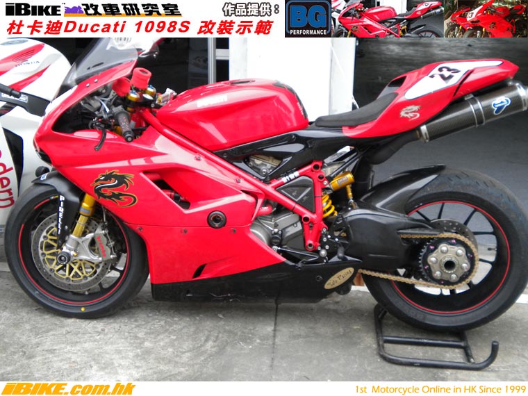

第8步:後避震 - 同樣地,杜卡迪1098S原廠後避震採用的也已經是Ohlins生產的後避震,但由於是為摩托車廠原廠配備而量產的且屬於較老款的,所以現改為Ohlins專業版和最新款的TTX型號多段調教後避震。
原廠配備Ohlins後避震
Ohlins專業版後避震

第11步:排氣
賽車專用全套排氣,比原廠排氣量大得多。(已裝好改裝排氣配套的可調電腦晶片)
全套排氣做了黑色陶瓷塗層,把熱量全部隔開至後面排出,猶如用隔熱布包住的排氣效果,排氣管外面表層溫度比沒做這塗層的排氣管低得多,甚至可以用手碰而不會燙傷。

改裝可調教高低的尾減震支架,可調教座位高低以利於轉向。
原裝尾搖臂
賽車版尾搖臂:
陶瓷塗層,散熱快
