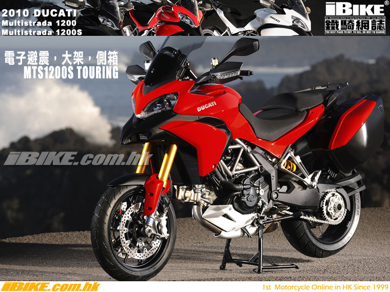

因為Ducati把MTS 1200分為標準版和S版。S版有ABS系統及電子調較避震系統,可以改變避震特性及衝程。而S版再細分為Sport版和Touring版。
Sport版配有碳纖部品,而Touring版則裝有邊箱、發熱手柄和大架。把邊箱拆走,Touring版便可以變身為其他任何一種模式,所以三個版本中,老編認為以MTS 1200 S Touring最為吸引。
