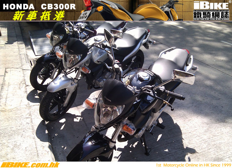

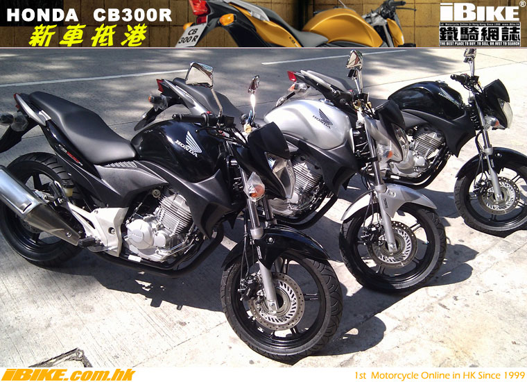

2010 Honda CB300R ABS 新車抵港 17 Nov 2010
附合運輸處規格改裝的
HONDA CB300R 工商車
Production: Eddy/ Dave  車輛提供: 燦基電單車行有限公司
我來自南美巴西

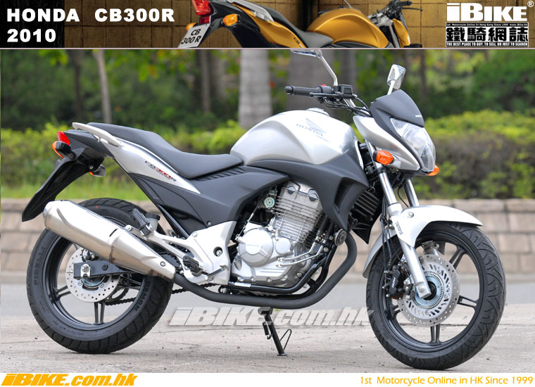

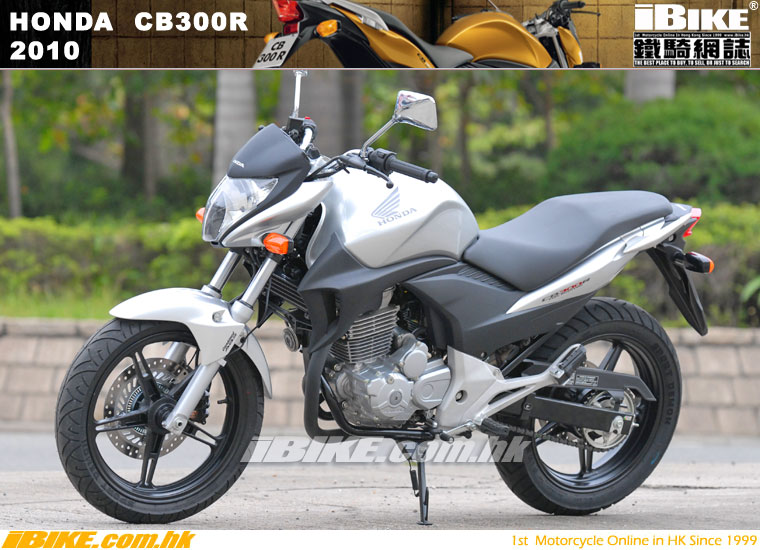

CB 300 R原本是Honda主攻巴西和南美市場的全新武器,針對年輕人市場,CB300R的造型取自同門大哥CB600F Hornet和CB1000R,所以CB300R肯定是單汽缸入門街車中,最得人心的作品之一。CB300R雖然採用風冷單缸291cc機器,但絕不是CB250的入替車款。因為CB300R機械規格相當不俗:採用高性能的DOHC 四汽閥設定,也配備了PGM-FI電子燃油噴注供油和ABS防抱死制動系統。(留意片中尾鼓煞為巴西版設備,香港版是Combined ABS頭尾碟煞。)
有關CB300R的引擎輸出和車身結構及規格,請參閱頁底規格表。
直接和VTR250硬碰
兩者同是Honda入門街車,而VTR250既是日本製造,又採用雙汽缸機器,理應勝過CB300R?但其實VTR250正身處險境中,因為CB300R的外型比起行銷多年,去年才face-lift的VTR250,賣相新鮮了五十倍以上。
雖然是單缸機器,但CB300R的震盪沒有想像中大。始終是細車,單缸的往復震盪力,不及400或650單缸機器般明顯。再加上CB300R也有PGM-FI電噴系統,售價也比VTR250便宜之餘,CB300R還有ABS防抱死制動系統!哈哈,只要不是對日本製作抱有相當堅持的話,CB300R的吸引力便應該比VTR250大?
話說回頭,VTR250採用水冷機器,30ps馬力較CB300R大,座位也較CB300R矮,對不懂得維修的新手來說,日本製做是重要賣點和信心保證。比較過兩車的基本資料,再談談兩者的駕駛感受。

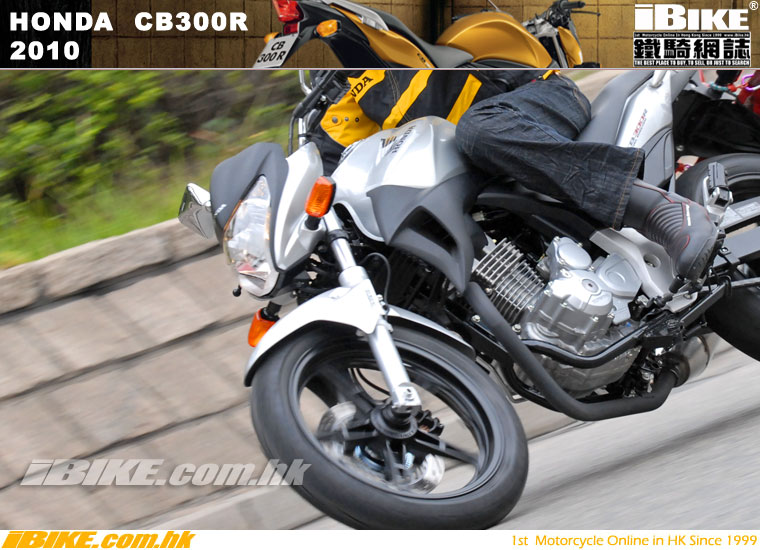

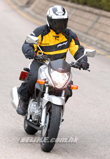

駕駛感受
VTR250纖窄的V2機器,雖在Hornet 250身上取得優勢,但在CB300R身上便沒有佔到便宜。採用單缸風冷引擎的CB300R,纖窄之餘,車身更比VTR250輕巧了18kg!
CB300R的峰值馬力雖然比VTR250少了三、四匹馬力,但扭力比VTR250強了27%,所需轉數也低了2,500rpm!所以不論起步或中段加速,CB300R表現都勝過VTR250。一般行車,CB300R最常用的轉數是五千餘轉,波段也在四、五波之間來回,在馬路上便有足夠自保的能力。
極速方面,以原裝車計,CB300R和VTR250的極速相若,應在時速一百三十多公里附近。
CB300R的避震和制動力,都較VTR250硬朗,適合高速行車。而VTR250的避震則較舒適,制動力也較為漸進,適合均速行車的斯文人選用。不過CB300R的座位比起VTR250高了20mm以上,對於160cm以下的騎士來說,還是VTR250的親和性較高。

2010 HONDA CB300R ABS 規格表
四衝風 油冷DOHC 單汽缸
79.0 x 59.5mm
9.0:1
291.6 cc
26.53bhp / 7,500rpm
2.9kg-m / 6,000rpm
搖籃式鋼管車架
濕式多片5前速鏈傳動
PGM-FI
前傾角( R) 25 ° 14
拖曳距 97mm
套管油壓前叉,130mm行程
單筒油壓避震,105mm行程,五段預載調較
110/70-17M/C (54H)
140/70-17M/C (66H)
Combined ABS 276mm單碟
配
Nissin三活塞卡鉗
Combined ABS 碟型制動
2085 x -- x --mm
1402mm
781mm
最低離地距
-mm
143kg
18公升
