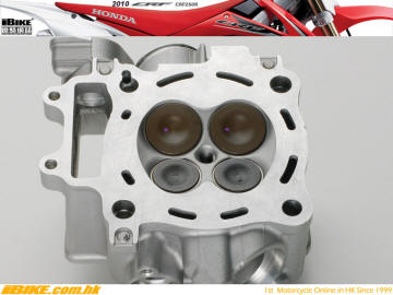

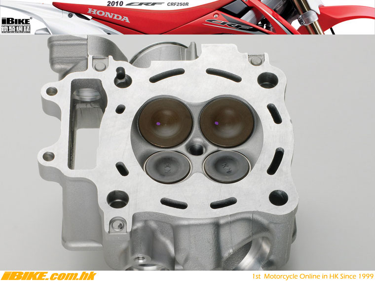

2010年CRF250R則棄雙喉而重新返回單喉設定,並把重心搬前更接近騎士。新車引擎起用全新Unicam設計,缸徑衝程及壓縮比全部有變,馬力和扭力輸出表現也和上款完全不同。供油系統也由化油器改用PGM-FI電子燃油噴注系統。

  Honda CRF250R 規格表
  2006 2010
四衝水冷SOHC
4活瓣單汽缸
四衝水冷SOHC
Unicam 4活瓣單汽缸
78.0 mm x 52.2 mm
76.8 mm x 53.8mm
12.9 : 1
13.2 : 1
249.4 cc
42.9ps/11,000rpm
43.5ps/11,000rpm
2.97kg-m/9,500rpm
3.0kg-m/8,000rpm
