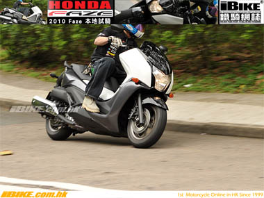

越來越多綿羊以街車的金屬圓管把手造型示人。說明騎綿羊的人都喜歡追求街車的駕駛感覺。

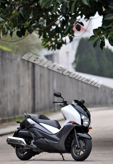

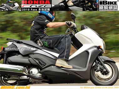

以街車標準來說,Faze身形輕巧,座位高度不足760mm相當親和。把手 闊度偏窄,位置也靠前,令駕駛者上身向前傾。過彎時駕駛姿勢便有點"縮埋一舊"的感覺。
Faze的頭尾避震特性偏向強硬。好處是高速穩定,當急速地反上反落時,仍然保持穩定,車身沒有多餘的擺動。但壞處是行街時削弱了舒適感。
引擎在三千餘轉開始發力,在五千轉 時變速特性會令引擎有傾向保持著這轉數不會馬上再提升轉數。此時輸出力度頗為結實。
在平路或微微上斜的路面,以5000rpm行車,車速約為70km/h。以相同轉數落斜 的話,車速提升至80km/h。
因為採用較短軸距的關係,令Faze頭尾重心 有不錯的平衡感。車身重心沒有傳統綿羊"墜"在車尾的感覺。
由於是頭尾迫力聯動設定的關係,所以操作時頭尾的吃重比例分佈也較一般綿羊平均 ,減低了尾制動為主的感覺。

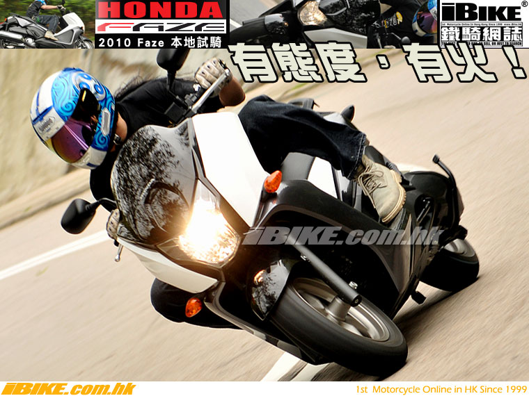

  Faze:有態度,有火。
大家都知道Faze的機器編號是JBK-MF11,鮮風導管採用兩段式澎漲腔設計,用以增加鮮風的流量。248cc水冷四衝程單汽缸OHC四氣閥引擎和PGM-FI電噴技術,放在全新設計的雙搖籃鋼管車架之內。Faze的排氣回壓被調低,所以馬力和扭力比Forza MF10高出1ps和0.1kg-m。

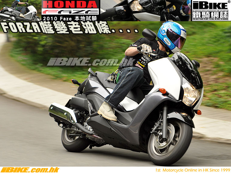

Forza慘變老油條
Faze一方面輸出比Forza高,另一方面車身較輕和較靈巧。Faze較Forza短了5mm和矮了30mm。軸距和離地距則分別短了5mm和矮了5mm,車重也比Forza輕了21公斤。在此消彼長的情況下,Faze完全食住Forza,不論頭中段表現或彎路操控,Faze的表現都打高一班波以上。
兵分兩路,用車買Forza,玩車買Faze
論動力論操控,Forza都節節敗退。但若論舒適程度,配套設備和日常便利性,便論到Forza威威。雖然Faze也有椅背,但其實前傾的駕駛姿勢很難會享用得到。即使不計乘客乘坐感覺,椅背包裹駕駛者腰部的程度,Forza便遠勝Faze。還有整個駕駛姿勢,騎Forza上身可以較為後傾,雙腳則可以向前伸展。但Faze便剛好相反。
還有座下儲物空間、keyless無匙系統、七速加減波,都是Faze敗給Forza的地方。如果閣下是用車而不是玩車,又要經常雙騎的話,Forza會比Faze更易相處。但如果單騎愛跑山常攻彎又會揹背囊的話,Faze便一定好過Forza。

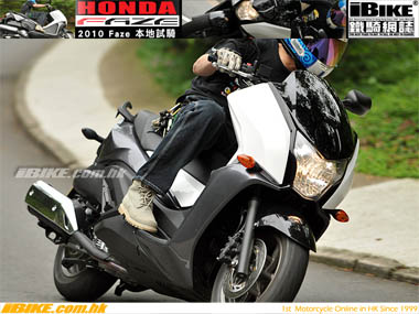

最後補充,Faze的缺點是?

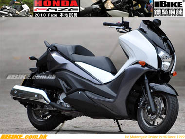

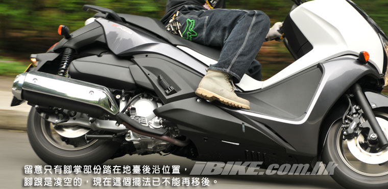

如果要數Faze的缺點,我們認為是腳踏位置。因為要保持線條優美的關係,它的地台面造型在騎士座位下方開始收窄。如果你喜歡把腳放後一點的話,便會發現Faze的地台並不容許你把腳掌放得太後。在拍攝時,Alex便把Faze的地臺膠推至移了位。相信更換金屬地臺可以改善這情況。那可以利用乘客腳踏嗎?答案是不能的。因為乘客腳踏採用摺合式設計,司機把腳向後伸,很容易把乘客腳踏推摺回原位。
