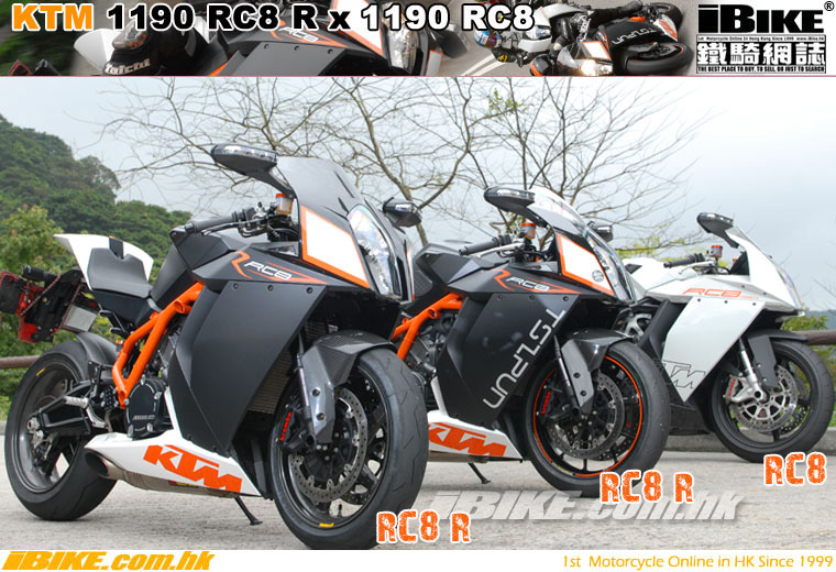

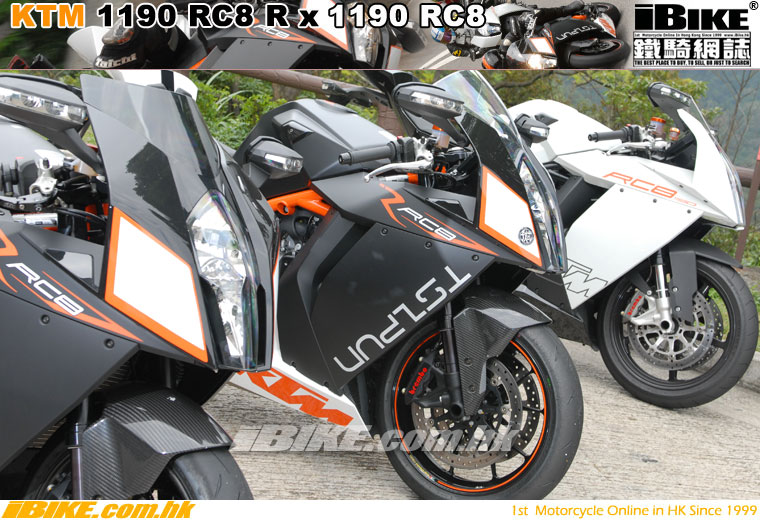

RC8R的操控非常好,改裝配件齊備,而且RC8R獨有的橙黑組合,能突顯出尊貴氣息。即使不懂電單車的人,一看見RC8R都知道是一臺很快很辣很貴的跑車。但只有車主才知道,RC8R更是一臺操控輕鬆的高性能玩具。又要快又貪靚的人,一定會喜歡RC8。
更實惠的選擇 - RC8
不過RC8R售價接近港幣二十二萬,而且所有R車主都馬上為愛駒進行改裝,多花五至八萬元視為必然閒事。如果閣下暫時冇計畫花費三十萬落電單車身上的話,其實重有另一個更實惠的選擇,那便是車價便宜四萬元的RC8。
雖說一分價錢一分貨,但便宜了四萬元的RC8,其實在山路上有更好的發揮。RC8R馬力太強,6,000rpm二波便已起頭。跑山路時會出現二波太猛、三波又尚欠一點火候的尷尬情況。相反,RC8的馬力雖然強,但不會太牛,出彎開油反而更暢快,顧慮較少。事實上兩者的駕駛姿勢和操控都相當接近。RC8只比日本跑車多花三萬元,便可站在另一層次上,這筆交易絕對化算。

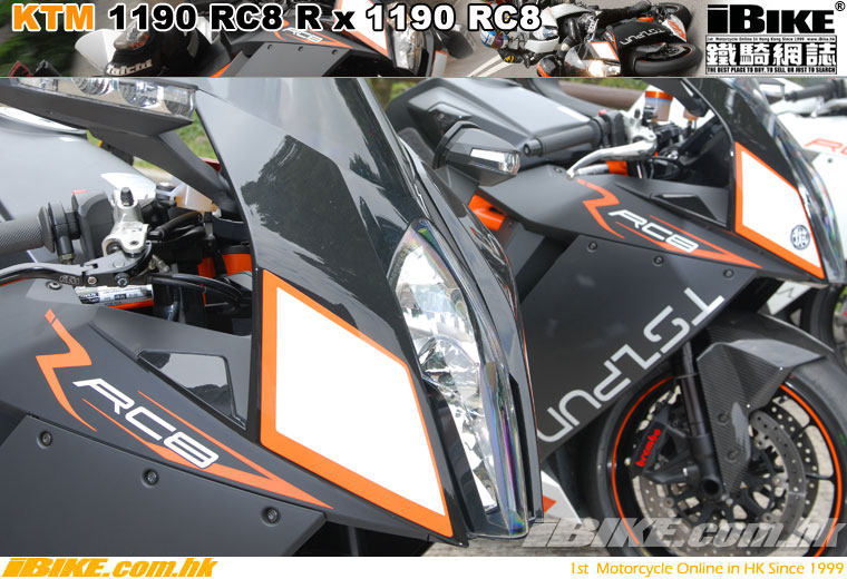

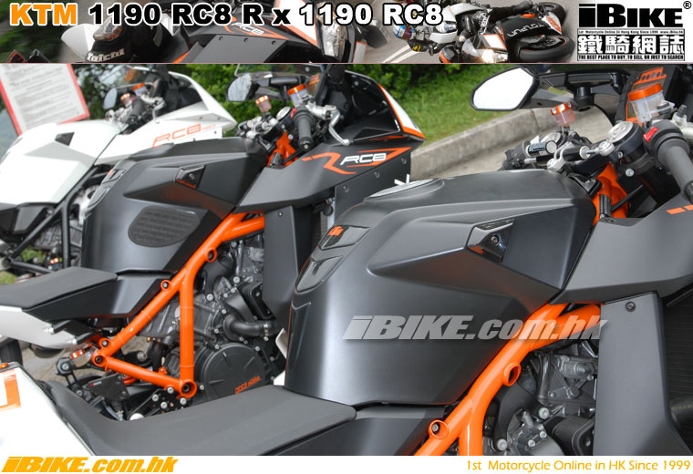

頂級配件- 編織形鋼管車架比鋁合金雙翼樑式設計的車架更輕巧。高剛性之餘更有適量柔韌度,使車輛在高速入彎時的穩定度提高,不會有死硬的感覺。RC8的另一項指定動作是Brembo掣動系統,頭碟320mm大碟,放射式對四卡鉗配合19mm直泵 ,效果好得令人無話可說。WP全功能調較頭尾避震和中置釘把隨車送上。

編織形鋼管車架

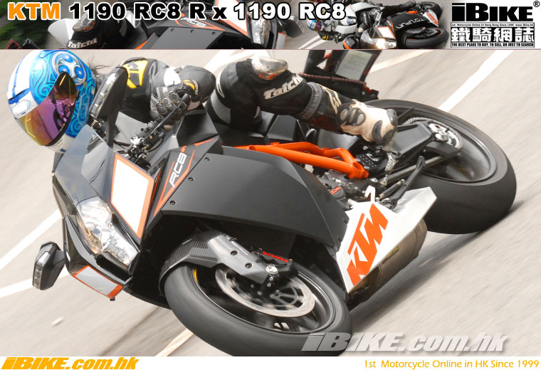

重溫1190 RC8海外試車感受 - RC8的坐姿,並沒有如它的外型般激進。我似坐在RC8的中央,而不像坐在前輪上。後鏡體積以superbike的標準來說頗大,調較也很容易。RC8的發放馬力的模式相當文明,很容易掌握,也適合在馬路上使用。不過當轉數低過3,000rpm時,油門響應性會稍為下降。RC8的75度夾角機器比90度夾角機器窄身,所以車架放置引擎的位置可以短一些,重心也很集中。像Buell的中置車底喉也令RC8保持低重心。在山路上我感到無論中速彎或是低速急彎,RC8都可以很從容地應付過去。尤其是窄路掉頭的能力,即使配有WP軑尺,RC8完全沒有超級跑車的笨拙身段,盡軑掉頭時手套竟然可以碰到後鏡燈殼。
銳利的操控
一體化鑄造的Brembo制動卡鉗表現神勇,以時速200km殺入髮夾彎前的路段,收車效率相當高,留待最後一刻才調整車速,非常容易。 駕駛空間相當親和之外,把手也幾乎沒有任何高頻震盪,即使在長時間駕駛之後,我雙掌也沒有抖動的感覺。 不過來自腳踏的震動,仍然能透過長靴傳到我的雙腳。有趣的是,上午跑街道的RC8,腳踏是震動的。但下午跑賽道時,來自腳踏的震動不見了。原因是放在賽道上跑的RC8,道路配套包括後鏡和車牌架都被快速地拆去,可調式腳踏也被升高了。而且在賽道上駕駛,搬身動作較大,肢體動態較在馬路駕駛為大,未有餘暇去感受腳踏是否震動。RC8的重心偏低,而且感覺到車身很短,所以整體重心相當歸一,令轉向操作省力而準繩。當在跑道上嘗試猛質它時,彎道上RC8可以像泥膠一樣咬著路面,令人信心大增。高速入彎時感覺非常銳利。起初我不知道,所以用力「過度」而令轉向過多。
  穩定的頭擔!穩定的車身!
在彎道中車體的穩定程度相當高,穩定的頭擔表現更令我查看WP釘把究竟調較在那一個位置?令人吃驚地,釘把的位置只是停留在"0",說明RC8車架的剛性和平衡,都達到完美的境界。在急速拖波時,RC8的尾輪也沒有出現鎖轆或跳動的現象。原因是行車電腦快速地運算著尾輪的最低轉動速度。假設我過份地拖波,本來三波便可以的彎道,我拖去一波....當鎖轆情況一出現時,RC8的行車電腦會馬上增加燃油供應,提升引擎轉數配合尾輪的轉速,讓我脫離危險。

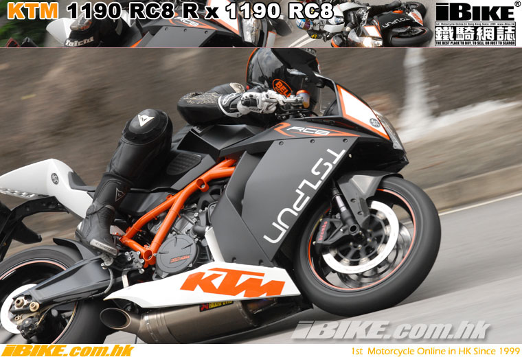

強化動力心臟 - RC8 R不是入替取代RC8,而是把KTM superbike家族成員擴大至有兩位。RC8 R雖仍採用現在的LC8引擎,但缸徑擴大了2mm,令RC8R的排氣量由原來RC8的1148cc增加至1195cc。壓縮比也由12.5:1增加至13.5:1,排氣量和壓縮比同時增加,可以看到RC8R是一臺相當認真的超級跑車。
追求再大一點的馬力 - 除了擴缸和增加壓縮比之外,還有全新凸輪軸和點火時間的配合,令RC8R升級後的得益,主力都集中放在馬力而不是扭力。看看RC8和RC8R兩車的出力便知道。扭力差不多,馬力增幅較明顯,而且峰值轉數更輕微推後了250rpm。可以看到KTM推出RC8R的決心和取向。
強化配套 - 新車的波箱設計經過改良,改善了轉波反應和暢順程度。拖曳距也輕微加長,令新車在直路表現更穩定。頭尾WP避震都有高低速獨立調校,隨車更隨送兩種油門選擇,分別是正常行街用的油門把手,和競賽用的大扭油把手。以同一角度扭動把手,競賽級的大扭油把手會有較大的油門反應,以減少開油所需時間。但如果放在日常生活中使用,油門反應會變得過敏和較難作出細緻操控。
極上用料 - 貴為Racing版,RC8R擁有輕量化的Marchesini鍛鈴、Brembo一件式徑向卡鉗、可調式腳踏、牛角 ,甚至是把手的高度也可以調較。鋁合金副車架也可調整高度,讓座位由805mm升高至825mm。行街為主的話,RC8 R可以調高把手,讓你開得更舒服。
處處流露尊貴 - RC8 R的波箱經過改良,提升轉波的順滑程度。還有提升了30%工作效率的散熱水泵、和重新設計的死氣喉隔熱措施,減低車主受到熱氣打擾的程度。留意RC8R的WP轉向釘把,慢車時的油壓阻力不受鬆緊調較的影響。只有當把手急速擺動時,釘把才會發揮油壓作用。
