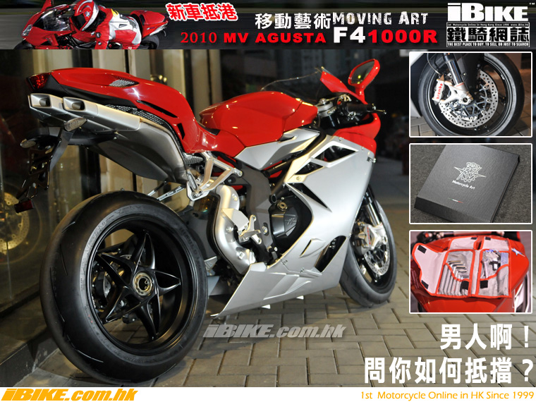

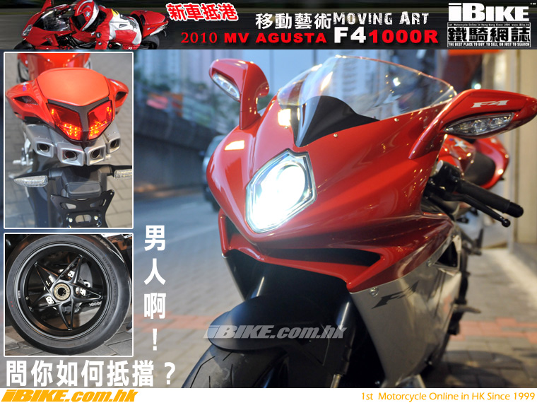

眼依袋位有LED燈 四出方批煞食 後鏡殼有出風位減低風阻
高低燈按鈕 車底啡呤也有入風位 一件式頂級徑向卡鉗 招牌單擔星鈴
新車外型索到喊 快拆啡呤 無需工具 全新機器赤裸眼前 座下儲物空間異常珍貴
  尊貴工具包 F4 1000 車主手冊

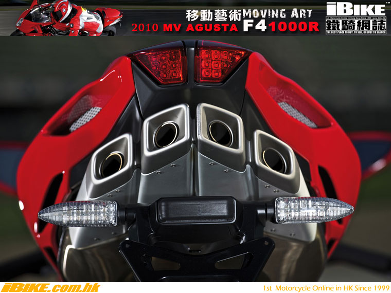

雖然F4 1000 R是平民版,但極速也達到305km/h,配合TSS進氣可變行程系統,峰值馬力高達186hp。MV Agusta對F4 1000 R也定下明確的開發目標:要做世界上最好的supersport電單車,同時也是世界上配備最先進科技、在賽道上跑最快的電單車。 尾部招牌式的四出死氣喉,不但經過全新設計,更可以讓車主拆走,選配其他原廠配件。

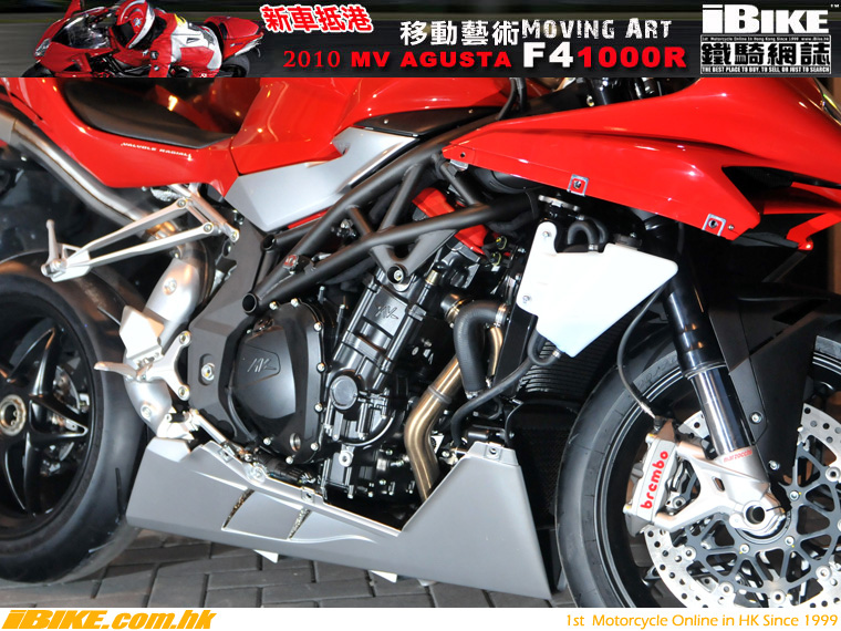

新車採門全新冷卻水路設計,新水泵輕了60克 但在中低速時流量能增加65%。配合雙風扇散熱柵和獨立的油冷散熱柵,F4 1000 R的情緒便更加穩定。加深了的機油槽能確保車體在極限情況下,仍有良好的機油供應。油隔也很方便更換,作業時不需要開拆車身任何組件。

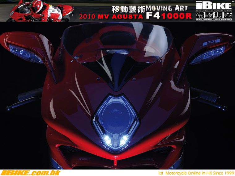

F4 1000 R的單件式橢圓頭組,大燈和細燈都是由同一枚xenon燈泡負責,是電單車首先採用的慳位設計。指揮燈、泊車燈和尾燈,都是採用高亮度和輕量化的LED燈。

雖然缸徑衝程仍然是76x55mm,但其實新車的引擎零件都是全新打造。舉例說引擎曲軸輕了600克,哇佬腳和活塞連桿也是全新設計,比以前更輕,更高剛性。進氣系也是全新設計,採用了TSS進氣可變行程系統,確保高低轉數都有最理想的進氣表現。
F4 1000 R也是世界上首臺生產性電單車中,採用Marelli 7BM ECU行車模組。全新的六速卡式波箱,配有波牙感應器,能讓引擎管理模組選用最合適的供油點火程式。配合49mm口徑的Mikuni節氣閥和每汽缸兩個多點式噴咀,和排氣喉內的可變式回壓閥門。動力模式也有Sport和Rain兩種選擇。之前我們說2010 Kawasaki Z1000的配備有點齋,欠的便是這些高科技設備。
