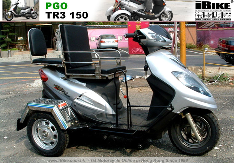

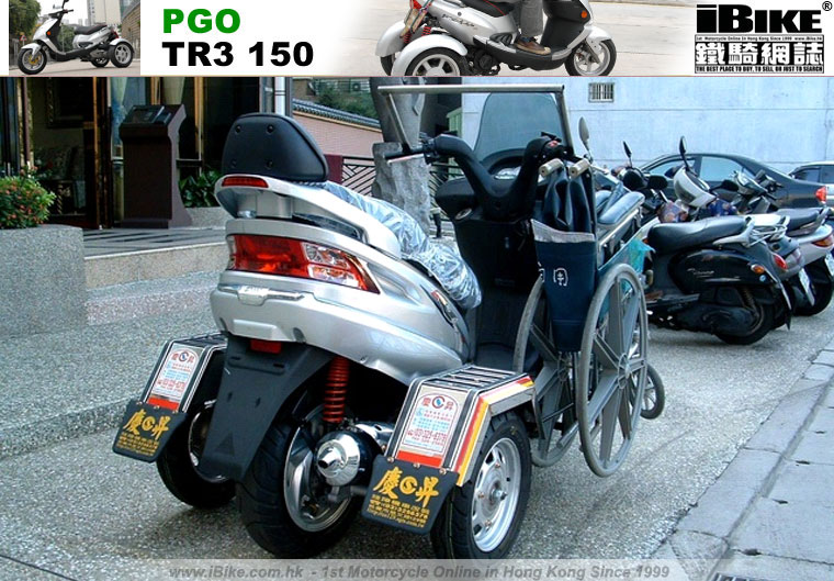

TR3因為雙尾輪的間距超過460mm,不能視為一個車輪,所以在香港登記的車輛類別是機動三輪車Motor Tricycle(22)。

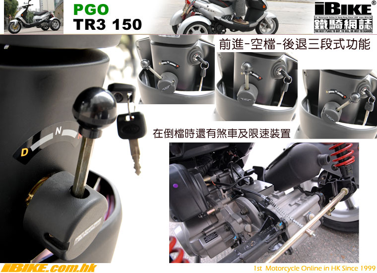

TR3雖然是自動變速,但仍設有三段式排檔,分吋是D前進-N空檔-R後退三段功能。倒檔時還有警示聲音及限速裝置,安全又方便。
左手牛角附有泊車手制,可防止斜坡停車時產生滑動情形,提高安全性。
Production: Kit/Eddy/ Dave
 車輛提供:  PGO(HK) Co. Ltd
不用落腳的三輪綿羊!
由於TR3擁有停車不用落腳的特性,所以透過適當配套改裝,行動不便的人也可以駕駛TR3,享受到電單車的便利性和實際駕駛的安全性,突破肢體障礙,拓闊個人活動空間。
廠方雖然是為了行動不便人士而設計出TR3,但老編認為即使健全人士使用TR3也並無不妥。無他,犧牲了過彎速度,換來不需落腳還可享有後波,實在是懶人之選呢。

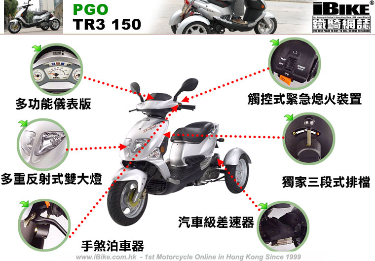

PGO在設計TR3之初,便以安全為一考量,採用一體成型的車身來達到完美效果與完整性,確保駕駛人士的安全。
在配備上,PGO TR3特別採用專門設計的高品質三段式排檔,擁有前後波設計。後波更設有限速和煞車裝置的安全功能,讓駕駛者騎得更便利安心。
此外PGO 獨家設計的差速器,能將一般三輪輪機車轉彎產生的不穩定性降至最低,大幅提高過彎的平穩與安全性。
動力系統上,TR3採用 PGO 最新的四行程環保引擎,兼具效率、順暢、均衡穩定與輕量化,獨家汽車級油冷系統,有效提升運轉效率,成就這顆引擎高性能、長壽命、高環保的優異特質,讓PGO TR3騎起來不僅舒適平穩更有大馬力、長壽命及高環保的優異特性。

獨家設計的汽車級差速器,擁有絕佳的平衡性,
巧妙地調整雙尾輪在轉彎時內外輪胎行走不同軌跡
所產生的差異變化,充分展現過彎的平穩效果。
TR3在台灣有很多傷健復康應用的改裝。
早前PGO代理為香港傷青駕駛會,提供TR3介紹
TR3三段式排檔:前進-空檔-後退三段式功能,倒檔時有警示聲音及限速裝置,提供更安全的行車方便性。
附有手制動迫力,避免停車時遇到上下坡,產生的滑動情形,提高停車安全性。
