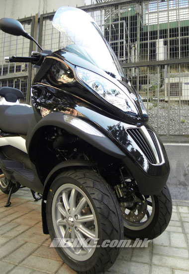

隨著Piaggio集團的278cc單缸引擎上架,世上第一臺以傾斜式轉向的雙頭輪綿羊MP3 250宣佈 被300取代。
新舊引擎的馬力輸出相同,分別在於新引擎可在更低轉數獲取相同動力。以同一 速度行車,駕駛MP3 300的轉數較低,人自然會感到更輕鬆。
 車輛提供:Piaggio/Vespa 總代理Power Vigor LTD
MP3 300的動力來源是一臺四衝水冷QUASAR單汽缸SOHC 4活瓣引擎。MP3 300的排氣量由以前MP3 250的244cc上升至278cc,峰值輸出所需轉數由8250rpm下降至7500rpm。
實際駕駛分別可在80km/h後感受到。在中速速航時再加速,300會有較生猛的表現。原裝跟車的高風檔,對喜愛街頭感覺的人來說可能過高。個子較為矮小的人,坐上車後視線也可能剛好望著風擋邊緣位置,所以廠方提供了短風擋讓有需要的車主額外選購。
780mm座高和65公升座下儲物空間,都是MP3 300的優點。MP3 400動力雖然更豐厚,但卻犧牲了少許座下儲物空間。現在300在250的基礎上提高了一點動力,但仍可保留以前250的優點,其實是一個很實用的進步。
MP3 300配備Ride-By-Wire電子油門控制系統,扭油筒並沒有機械式裝置連節節氣閥。駕駛者看動油門只是一個指令,行車模組會依據其他客觀條件決定最終供油份量。此舉可以確保引擎有最佳空燃比例,時刻保持最高燃燒效益,慳油又好力。
