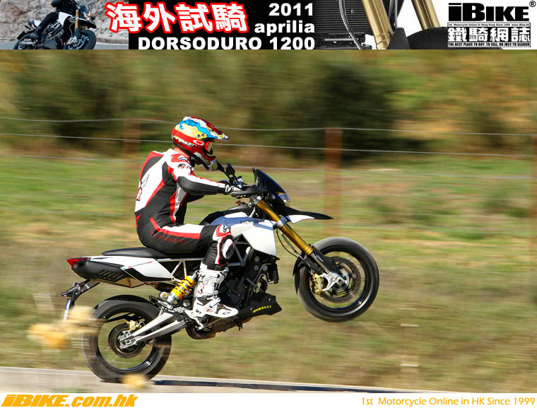

1200比750其中一個優勝的地方,在於中段扭力如泉湧,起頭話咁易。只要你有心情,頭輪便絕對不會安守本份地貼在地面,而是隨著你的心情而躍動。
Dorsoduro 1200配備了Traction control循軌系統,不過RSV4 APRC的TC調較段數多達八級,而Dorsoduro 1200的TC調較段數只有三級,不過你還是可以選擇把TC關掉也可。在早上試車時,人胎路三者的溫度都稍低,所以我把TC設在第二級。窄彎開油出彎時,TC系統介入得很完美,讓我可以開懷加速。Dorsoduro 1200的TC系統可以讓你在一波盡開油門都不會出事。其後隨著人胎路三者的溫度都上升後,我把TC調至第一級,提高攻彎步伐。其後要wheelie起頭時甚至把TC關掉,因為一起頭,TC便會介入阻止動力輸出,把你的頭輪放下來。

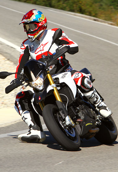

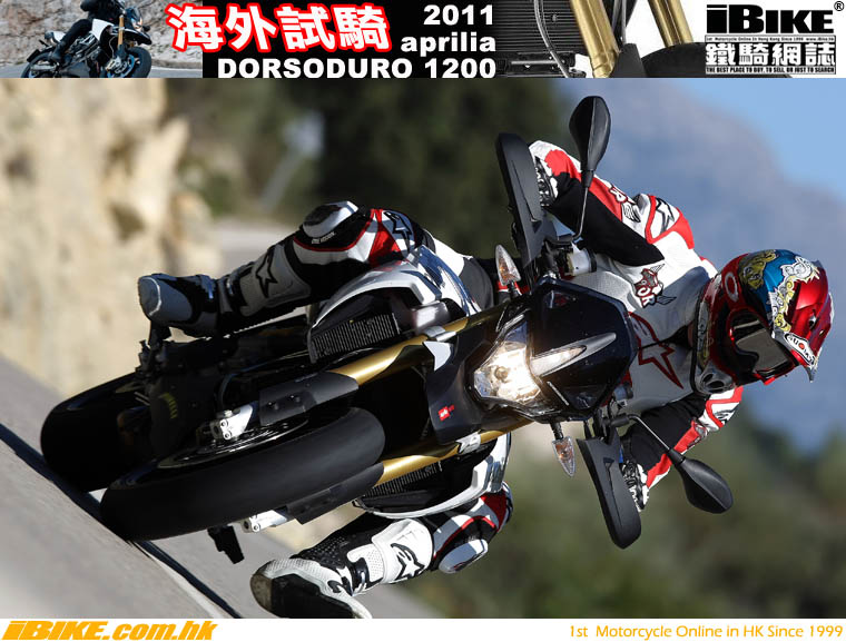

Dorsoduro 1200的車架剛性相當不俗,配上新引擎後,入彎出彎感覺都很自在,操控性和回饋性都表現良好。跟車選配的Pirelli輪胎起初有點滑,當溫度上升後便漸入佳境。
