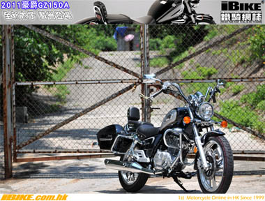

2011  Suzuki GZ150-A 新太子 本地試騎 01 Aug 2011
少見入門級美式巡航車
最近香港電單車入門市場很熱鬧,除了永恆的綿羊款式之外,還有來自印度和泰國的街車和跑車紛紛加入戰團搶奪新人市場。
反觀入門級的美式巡航車卻不多見。其實香港還有不少新人都愛美式巡航車,所以在04年由Suzuki總代理鈴木科研引入香港,擁有著Suzuki血統的GZ150太子,市場反應都相當不俗。
雖說是美式巡航車,但新太子擁有小街車的靈活性,窄路掉頭或攝車全無難度。新改的蝴蝶高�悝颽蛪罅リO,同時保持背部挺直。

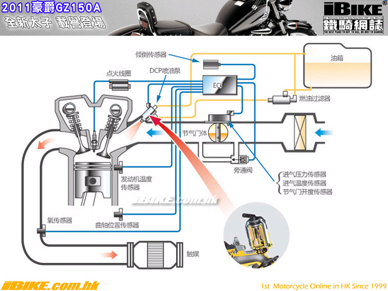

DCP-Fi日本電噴系統
以前的太子GZ150採用Mikuni化油器 ,現在已改用了日本製作的DCP-Fi電子燃油噴注系統。廠方更對這套電噴有很詳細的說明:"
追求一絲不苟的精確,只為了一鳴驚人的瞬間超越。"
DCP-FI智慧電噴系統,精確控制空燃比和點火時刻,釋放澎湃動力,比傳統化油器車節油5-12%,一觸即發的起動性能、全方位的安全呵護及清潔的排放,技高一籌的DCP-FI將引擎科技引領至更高水準,讓您盡情體驗暢快淋漓、隨心所欲的駕乘樂趣。
這套DCP-Fi電子燃油噴注系統日本三國公司專為摩托車研發的最新燃油噴射系統,榮獲日本12項發明專利。
世界一流的DCP-FI智慧電噴系統,採用進氣溫度及壓力、節氣門開度、氧含量、曲軸位置及發動機溫度等七種電子感測器,能綜合車輛運行情況及駕駛員意圖,經ECU電子控制單元精密運算後,精確控制空燃比和點火時刻,實現最佳燃燒效率,帶來更強勁的動力、更低的油耗與更潔淨的排放。

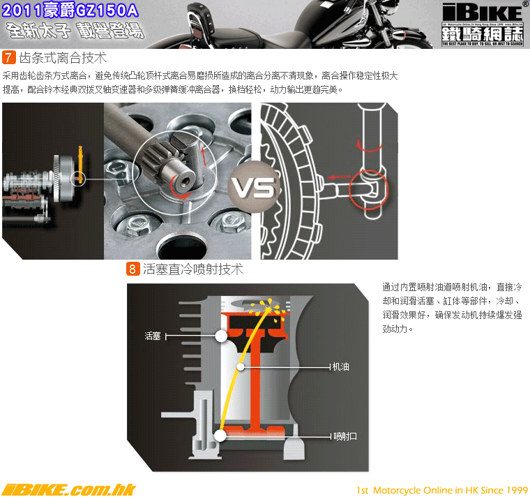

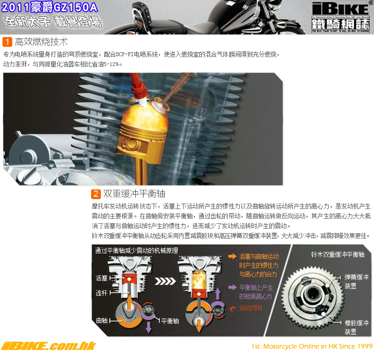

輕量化活塞 + 雙緩衝平衡軸
新車的活塞高度減少了三份之一,好處是降低重量。結合輕量化閥門設計,大幅降低了活室在高速運動時所產生的動力損耗。單缸引擎一向比起多缸引擎較為震動。
著車的震盪很輕微,怠轉震動少,扭油反應爽朗。高轉行車時,引擎的震動仍然被抑壓得相當好。這都是高級車才有的表現。
新太子的單缸引擎採用雙重緩衝平衡軸設定,作為主要的減震機構。透過在曲軸旁安裝平衡軸,通過齒輪的帶動隨著曲軸做反向運動所產生的離心力,抵消了活塞與曲軸運動時產生的慣性力,從而減低引擎的震動感。雙動緩衝平衡軸的意思,是透過減震膠和高壓彈簧這兩種震置的幫忙,提升減震能力。

精密雙重油隔

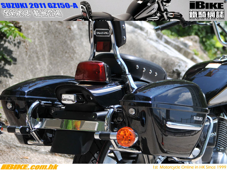

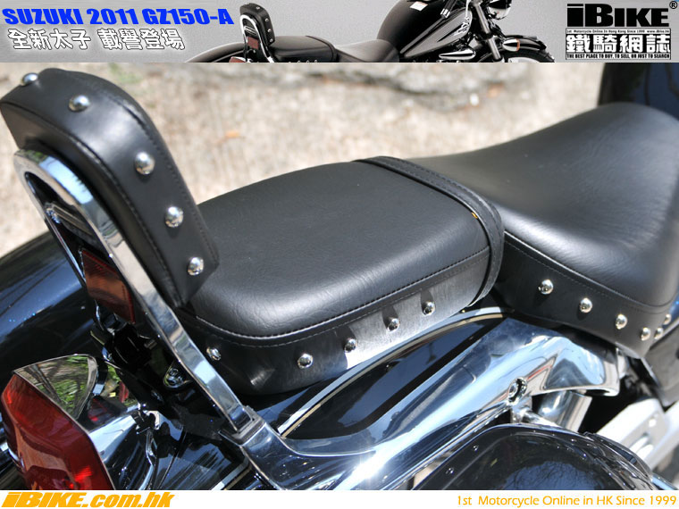

錶板同時追加波段顯示和燃油存量計,對新手最為友善。一對可用車匙開啟的邊箱、電鍍護架和電鍍靠背,都是原車附送不另收費!
使用同一條車匙來存取邊箱當然非常方便,絕非其他後加部品可以提供。
