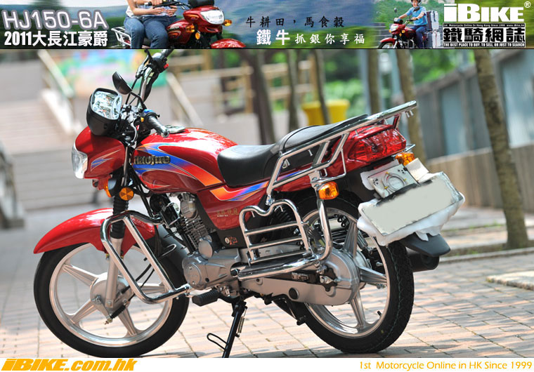

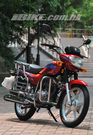

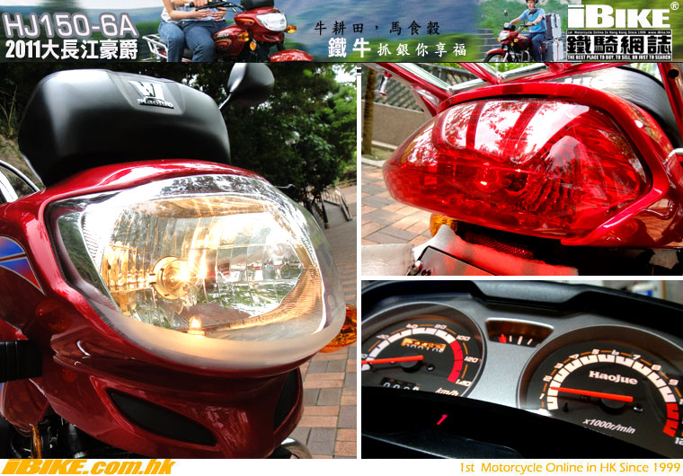

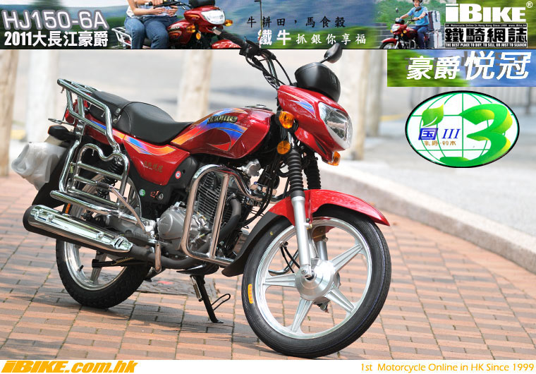

鐵牛的車身配套注重實用性,所有設定都以功能作為先決。頭尾鼓煞,所有燈組面積都相當大型,轉數表速度計左右並排。為防濕泥濺入頭fork叉芯和令車鏈生�蛂A頭叉和傳動鏈都設有保護蓋密封。

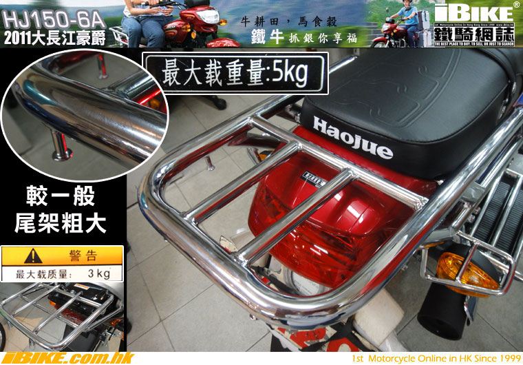

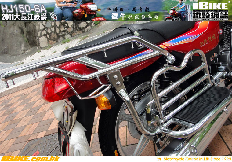

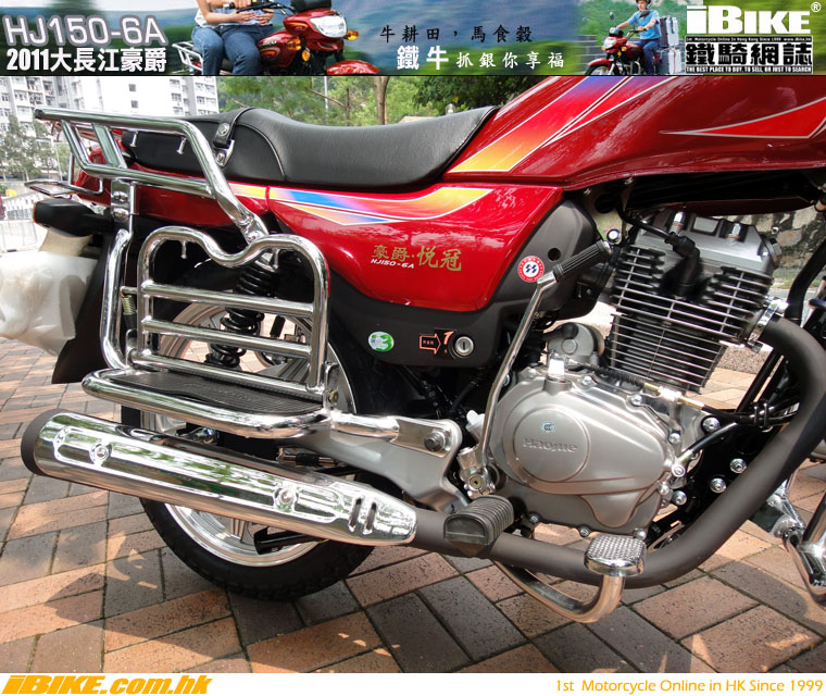

更重要是重型粗壯的貨架,用料比正常設定粗一倍以上!還有兩側可摺合的貨架,張開時貨架變作一對平台,可以擺放大型物件。雙騎時又可以摺起露出乘客的大腳八式腳踏,不美觀,但十分好用。
鐵牛輸出數據雖然和新太子相同,但引擎設計不同。 因為預你載貨,所以鐵牛的尾避震也較同級車粗壯。

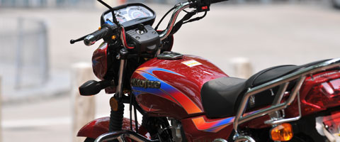

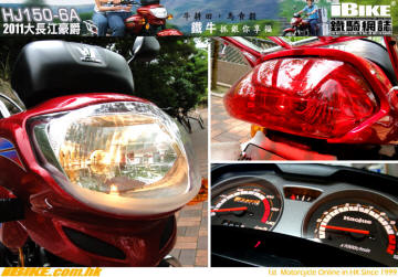

錶板設計簡單易讀
蝴蝶把手以舒適為主
左右掣盒設備相當標準

長型座墊方便載貨
超粗尾架
貨架有保護指揮燈的設計
摺合式側貨架
不美觀,但實用。

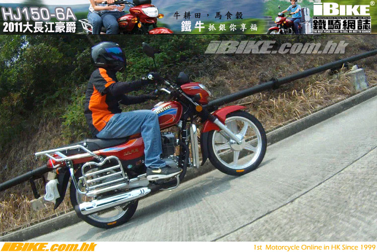

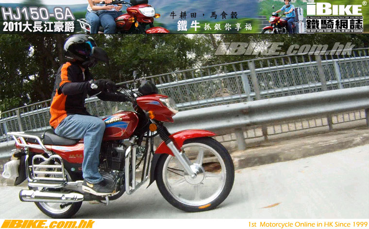

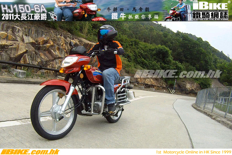

駕駛感受:
這是我們最緊張的地方。鐵牛的原來定位是供應給常在田野的農民使用,所以相當注重防水防濕泥,並提供超強載貨能力。但在香港請問在那裡找一個農民呢?如果駕駛感覺差的話,幾平都冇用。實地試騎的結論有兩面。
先說正面的結論:

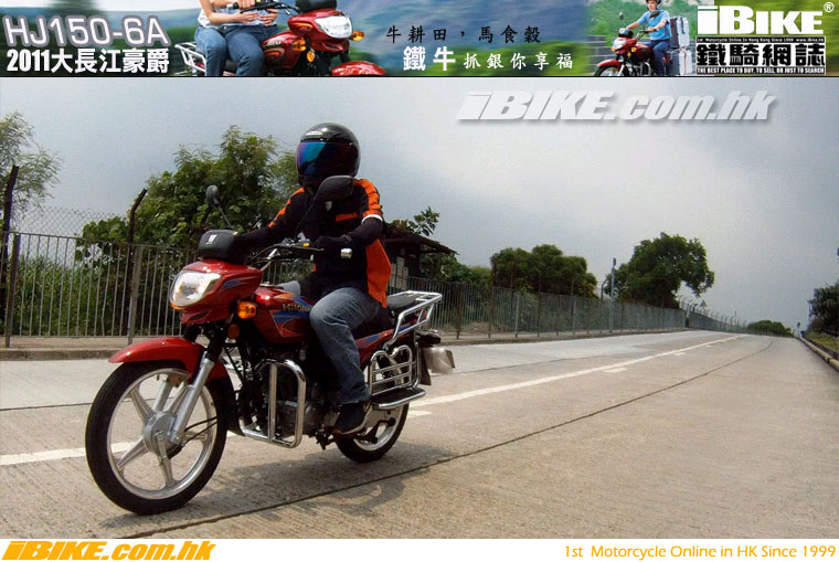

波箱好正,細車要經常轉波保持扭力,鐵牛轉波反應順滑時間短入波準。經常轉波沒有問題。
另一個優點是靜止加速反應好快,只要把極力子放快一點,車身便會彈出。如果肯扭油肯轉波的話,人地唔知以為你部車好勁,因為由 0 -80km/h的加速表現的確相當生猛。但80km/h以上便冇貨賣了。
引擎在6-8,000rpm時相當精神,而且震動很少。相比起以前掛正Suzuki招牌的GN250,單缸機器在高轉時震過貓王,說明鐵牛的引擎製作水準很高。
再說負面的結論:
平路的極速受到細小輸出所限,只有8x km/h。落斜又順風的話可以掂到100km/h。前後制動是鼓型機械鼓煞,心理上有點不好過。但實際操作時,手感不會硬,有漸進感,制動力也相當足夠。
咦?不是說缺點嗎怎麼變了讚?再來繼續彈論鐵牛:粗壯的尾避震設定是預計載重物而設,所以貨車當常空載時車尾都會比較彈跳。但鐵牛在單騎時尾避震不見特別彈,表現也很平順。舒適性和操控性都相當稱職。
如果再找不到地方彈的話,恐怕讀者會反檯。馬上來,鐵牛的輪胎很幼,是香雞size。而且胎紋以應付水地為先,真的不適宜亂劈。
