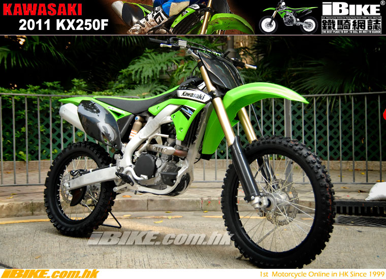

從以上官方短片可以看到,新車在越野場地上的戰鬥力相當強勁。別以為2011 KX250F只是由化油器改為電子燃油噴注這麼簡單。其實2011新車經過接近三十項改良,由引擎中缸、凸輪軸、氣閥彈簧的硬度、倒立前叉的分工設定等等都有新改良。
據Kawasaki的說法,2011 KX250F,是史上最接近廠車水準的市販車。而新車的改良方向,是強調更易駕駛,馬力更易掌握。連座墊也經過改良,提供更佳磨擦力,方便車手站立時雙膝更易啜實部車人車合一。新車無論在細節上和科技上都更以人為本。
 車輛提供: Kawasaki港澳代理泰力摩托車中心

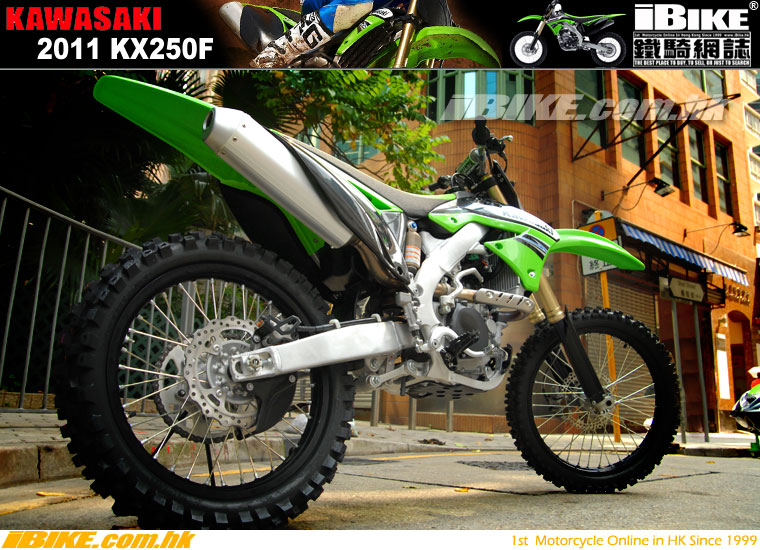

新車的壓縮比經過調高,令到引擎熱度更高,所以很多配套例如活塞、中缸、氣閥彈簧等都要修改或強化。
新車的電噴系統和KX450F一樣,除了可以令供油調較更方便之外。也預設多種供油程式,能因應不同賽道環境和氣候而作出最適合的調較。除此之外,Kawasaki的DFI系統也容許車手自行度身製作供油程式。

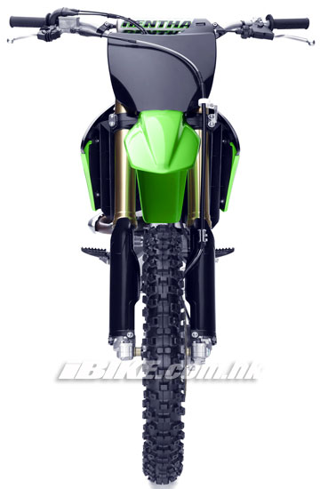

最令人欣賞的是全新製作的47mm Showa SFF獨立功能頭叉,能把油壓和彈簧分開左右兩叉獨立調較。新設計令到頭叉重量較輕,調較彈簧預載和油壓衰減更容易,效果也更明顯。
