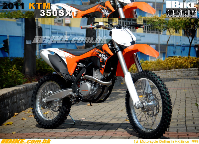

2011 KTM 350 SX-F 新車抵港 08 Mar 2011

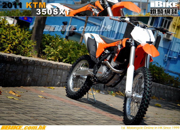

KTM 2011年全新競賽級作品350SX-F再度抵港了!相比起上次到貨,今次是真正2011年製作的2011款KTM專業戰車。2011新貨售價仍維持在HK$64,000,便可以買到全新啡呤 、全新車架、全新連桿避震設計和全新供油系統及引擎,實在抵買到喊。

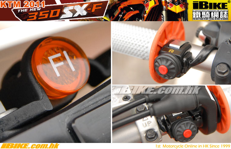

留意SX-F的電撻是標準裝備,供油系統也是電子燃油噴注。但車主如果喜愛腳撻,也可以加錢添置腳撻裝置。

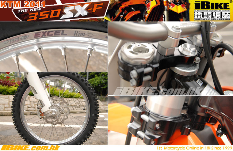

350SX-F貴為KTM越野車新貴,當然有新輪圈及Excel鈴貼。
值得留意是新車的鋁合金上下眼鏡都是採用CNC電腦鏍床製作。還有尾避震的連桿式設計也都是全新製作。

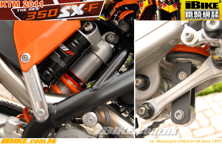

新車架主要強調抗扭性但同時減低縱向剛性,能更有效吸引來自尾輪的衝擊力。新的連桿設定也能減低吸震筒伸縮時力量傳達至車架的程度,讓車架和尾避震盡量保持獨立互不干擾。
全新尾避震
KTM二衝機器所採用的尾懸掛系統名為PDS,應付Motocross賽事。而四衝機器所採用的連桿式懸掛系統名為Pro-Lever,應付Supercross賽事。因為要應付不同車重,從而發展出兩套系統。兩者主要分別是避震塔頂設計不同,PDS懸掛系統的表現是彈簧能有較為線性的表現,但二衝機器較輕盈,而四衝機器排氣量較大,重量也較高。所以避震特性要更注重漸進性的變化。

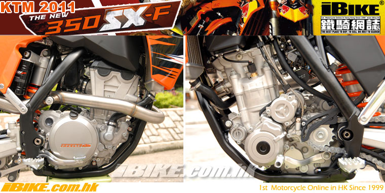

全新引擎
350 SX-F超級緊湊的四衝程引擎,配有電噴供油系統及電撻設備,排氣量是349.7cc,缸徑衝程分別是57.5mm和88mm。超長的衝程代表引擎有廣闊的馬力帶,其體積也只是和250 SX-F相若,令350 SX-F並沒有因為排氣量上升而增加了慣性重量,不利操控。
別以為350 SX-F的汽缸行程長便不會高轉運作。新車盤頂配有DOHC雙凸輪四氣閥和鈦合金哇佬腳,容許引擎轉數高達13,000rpm,越搾越有呢。
E-Start電撻起動
也許有人仍不相信電撻,所以350SX-F雖然有電撻功能,但仍有腳撻裝置作為選購配件。車主可以選擇按鈕撻車,或電撻+腳撻,甚至純人力腳撻也可。
