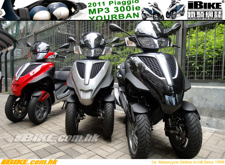

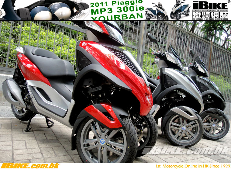

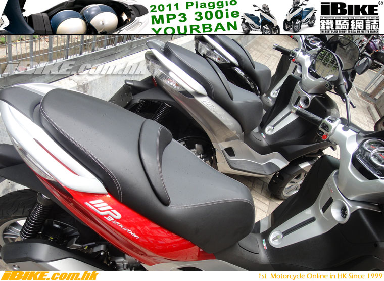

2011 Piaggio Yourban 300ie終於到港!紅、黑、灰三色以和CB1000R相同紅色最為搶眼,銀灰最斯文,黑色最低調。

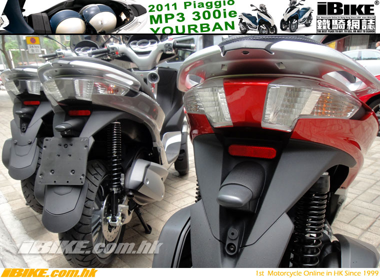

今次到港的型號和以往MP3一樣,附有油壓頭擔鎖功能的ERL型號。 雙燈齊亮,泊車手掣、平衡對邊式LED尾燈、長盒形薄式滅聲鼓、摺合式乘客腳踏、活動式掛勾全部係貼心賣點,好美觀好精緻!
和以往MP3相比,Yourban削去了部份儲物空間和尾艙門,令車身線條更年輕冇咁老餅,但代價是座下不可以收納一個full face大頭佛,只可放兩個jet helmet的開臉半盔。天天用車者,配置一個52升尾箱,絕對會令生活變得更好。

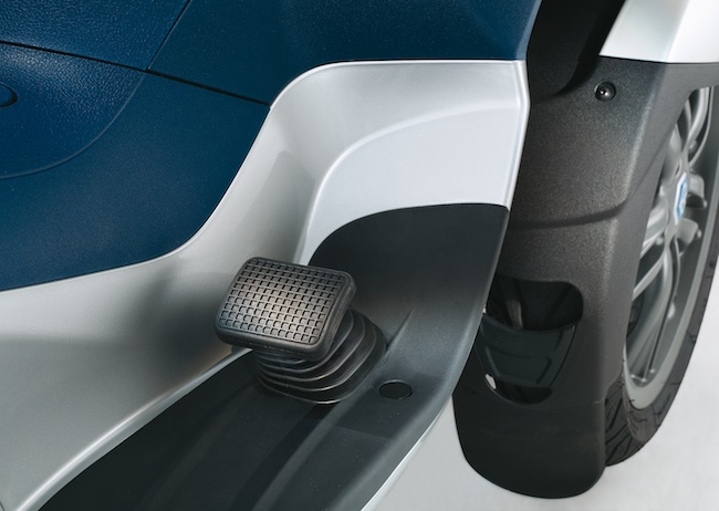

而LT版即是雙頭輪之間的距離達到465mm,Piaggio在2008年時開始推出MP3 LT版的原因,是為了迎合歐洲法例而設的特別版本,以方便沒有電單車駕駛執照,只有汽車駕照的人都可以騎MP3。
所以LT版本都有一個右腳踏來同步控制頭尾輪制動,以迎合私家車司機對操作制動的習慣。香港追隨歐洲法例,同軸兩輪之間的距離如少過460mm可視作同一個輪胎。MP3的front track是420mm,所以屬於Motorcycle電單車類別,可以享用電單車泊位。
