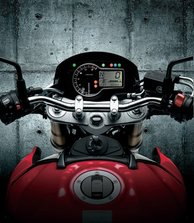

動力特性經過街車化調較,配合六速波箱,強調中低段扭力發放。17.5公升油缸,LED尾燈,新錶板資料齊備,甚至連水箱水的溫度也可以顯示出來。

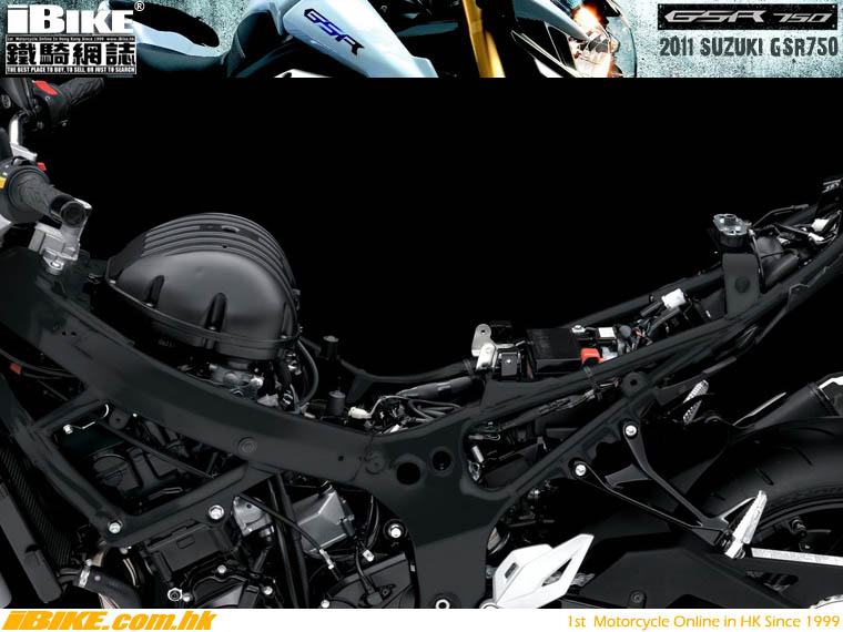

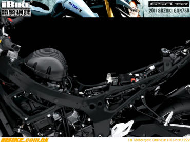

GSR750的車架採用混合式設計,前部份是跑車常見的D型雙翼樑,副車架部份則是鋼管。車架在座位位置有所收窄,方便騎士落腳。座位下方有空間可收納U鎖和手套眼鏡等細小物品。

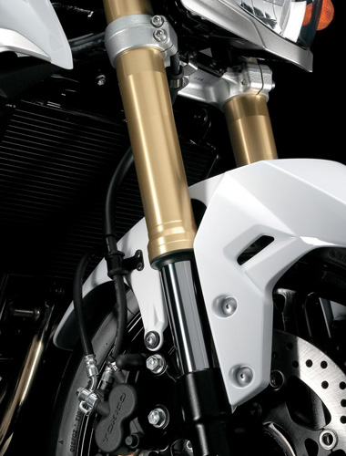

轉向幾何方面,新車的軸距是1450mm,前傾角和拖甌曳距分別是25°15'和102mm。避震方面,GSR750採用41mm KYB倒立前叉,雖然是金色叉筒,但只有預載調較。
制動規格是310mm雙前碟配Tokico雙活塞卡鉗。尾輪則是240mm單碟配Nissin單活塞卡鉗。ABS系統屬於選配項目。
