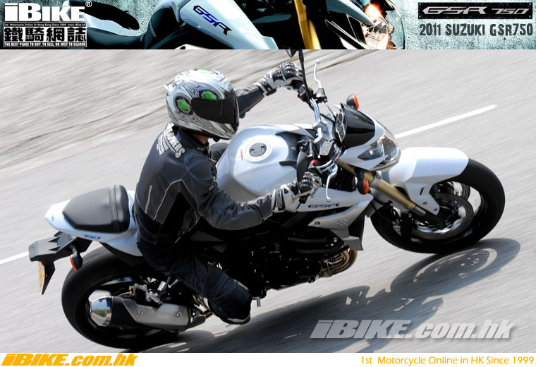

GSR750除了新款靚仔,馬力和性能都非常all right。今次iBike再次請來資深發燒 車友明哥粉墨登場為大家講解GSR 750值租之處。
明哥是Suzuki電單車資深發燒車迷,玩過多代大R跑車,
近年收火開始對街車產生興趣。GSR750以卓越性能及表現全面,
順利贏得明哥的歡心:雖然GSR750冇放射鮑冇合金尾擔,但試車感覺仍然良好。

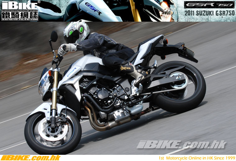

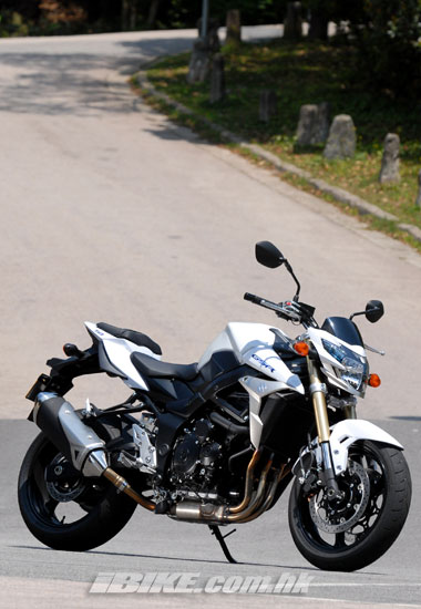

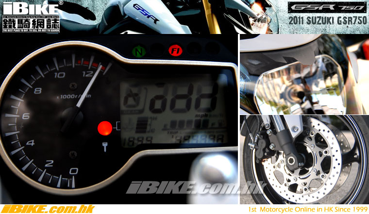

GSR750的749cc直四水冷引擎來自GSX-R750 K5機器,缸徑衝程分別是72mm和46mm。壓縮比高達12.3:1,不過活塞只是鑄造式而不是鍛造。動力特性經過街車化調較,配合六速波箱,強調中低段扭力發放。17.5公升油缸,LED尾燈,新錶板資料齊備,甚至連水箱水的溫度也可以顯示出來。

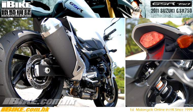

不過GSR750最令人心動的理由是一身紋理緊緻的外型。肌肉感強,帶著怒氣,但身軀仍能保持纖巧苗條,絲毫沒有一點笨重感覺。 頭尾燈組件造功相當細緻,好靚仔!
改良油門反應
GSR600的電油噴咀以60度角擺放,當油門在全關狀態需要猛然全部打開時,部份油霧會被蝴蝶掩阻擋未能和生氣混和,導至油門 少窒,反應未夠暢順。GSR750噴咀改以30度角擺放,噴咀直指進氣閥,順利解決以往問題。

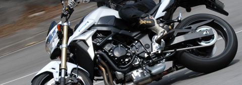

Suzuki的跑車技術例如SDTV雙蝴蝶掩、PAIR進氣系統、ISC自動怠速系統、8孔式電油霧化噴咀、SET可調式排氣活瓣系統等等,都可在GSR750身上找到。

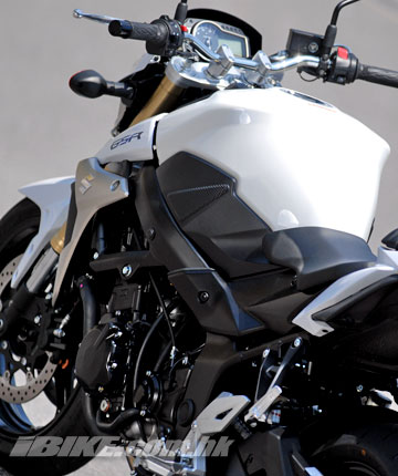

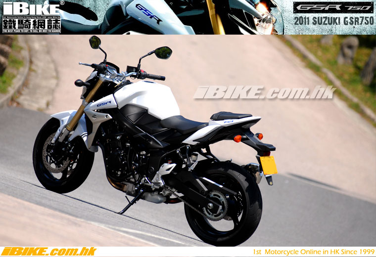

GSR750的車架採用混合式設計,前部份是跑車常見的D型雙翼樑,副車架部份則是鋼管。車架在座位位置有所收窄,方便騎士落腳。座位下方有空間可收納U鎖和手套眼鏡等細小物品。
轉向幾何方面,新車的軸距是1450mm,前傾角和拖甌曳距分別是25°15'和102mm。避震方面,GSR750採用41mm KYB倒立前叉,雖然是金色叉筒,但只有預載調較。
制動規格是310mm雙前碟配Tokico雙活塞卡鉗。尾輪則是240mm單碟配Nissin單活塞卡鉗。ABS系統屬於選配項目。

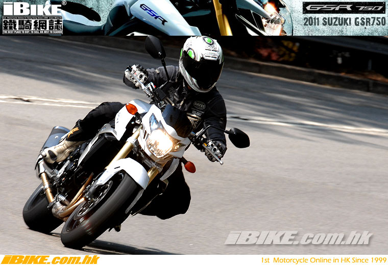

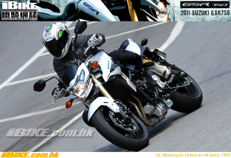

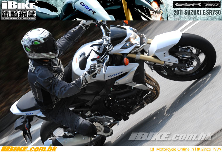

明哥:高速彎道絕對係GSR750的強項。六波六千轉130km/h漫遊鹿頸一流。
雖然GSR750外表兇惡,但其實動力心臟被調較至易用友善的陣營中。GSR750的性格不及GSX-R750暴燥,操控的銳利感也屬於街車級數的銳利。行車穩定舒適,油門反應線性,比跑車少了戾氣,人車相處有商有量。
對於嘆慣食慣的老手而言,GSR750的趣味性無疑是淡了一點。若從最嚴格的標準來評論,GSR750絕對不是GSX-R750的NK版,令高手失望的地方 包括引擎出力削去了40ps,避震和制動等配套規格都可以更虛榮。GSR750便像健康食品般:冇味精,有益健康,但略淡唔夠惹味。
但對於進階車友來說,由400街車升級換大車,或是從舊款600跑車轉買新車的話,GSR750便是愛新款的第一選擇:在外型、性能、油耗和日常便利性中得到絕佳平衡。

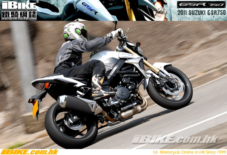

GSR750原廠排氣系統備有SET可調式排氣活瓣系統,
中低轉收油時引擎牽引力偏強,
效果是收油即慢,雖然冇咁好玩,
但對新手來卻非常安全。
