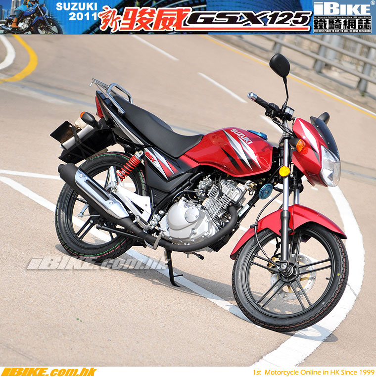

既然現實世界一早受到客觀條件所限,實幹子弟便會覺得Suzuki新駿威GSX125有一份樸實的自然美。但其實新駿威 GSX125還有很多內在美,你要親身策騎過之後,才會知道原來GSX125並不是黃臉婆,她在有很多方面的表現,都比你想象中還要主動。此話何解?先看GSX125機件規格介紹:
車身解說

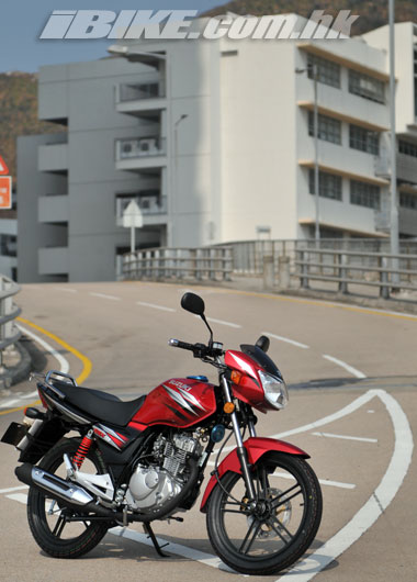

排氣規格達到國三標準的新駿威GSX125,開發理念是在未來版駿威基礎上進行的改型,屬於鈴木跨騎系列的高端產品。
新車引擎採用SFE平衡軸發動機,代表鈴木未來發動機發展方向。此外,車身採用雙色新貼花圖案,油缸部分和尾翼護板部分底漆顏色不同,彰顯運動風格。目標群體為20 ~ 30歲的城市年輕男士,喜歡運動、酷、炫的街跑車,滿足他們對速度與運動生活的需求。

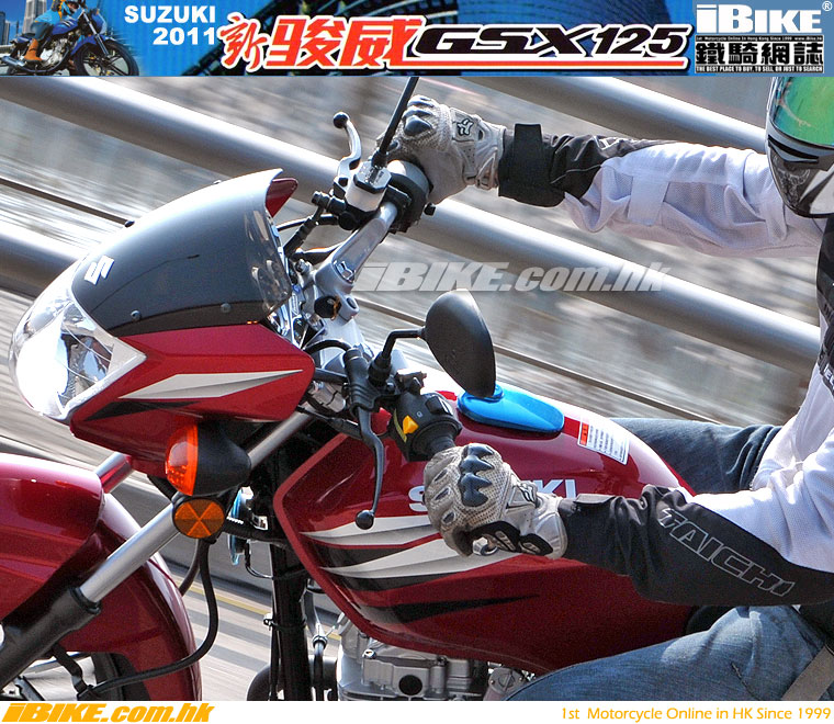

新黑色塗裝滅音器和分體式手把,還有多孔徑向運動碟煞。對應國三標準的精控化油器、二次進氣系統、觸媒催化器和活性碳罐4項技術保證。
新駿威 GSX125的廠code是QS125-3H(圓頭燈版)和QS125-3G(豬頭版)。分別入替3E和3F 的駿威未來版。3G新駿威國三版發動機內置減震平衡軸,國三排放,加碳罐,排氣管是黑色。
前文說過,新駿威GSX 125有很多方面的表現都比你想象中還要主動。原因來自減震平衡軸和鈴木GS風冷單機器的特性一向都是高轉高速更能發揮出力。
其實她很勤力
很高興感受到新駿威GSX 125的引擎震動相當輕微,無論是怠轉或是高轉扭油,車身的震動都相當微細。
即使以9,000rpm行車,你也不會覺得引擎辛苦,反而在這狀態下車身的動力反應更佳。所以駕駛新駿威不要憐香惜玉,既然扭佢唔震,質佢先肯行的話,不妨以粗暴一點的手法去征服它。

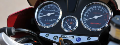

新駿威GSX 125另一個優點是行車資料齊全清楚。置中的燃油計一目了然,更有波段顯示,代表著波段的數字以U型排列,清楚易明。新手再也不怕不知道自己身處何波和忘記加油了。

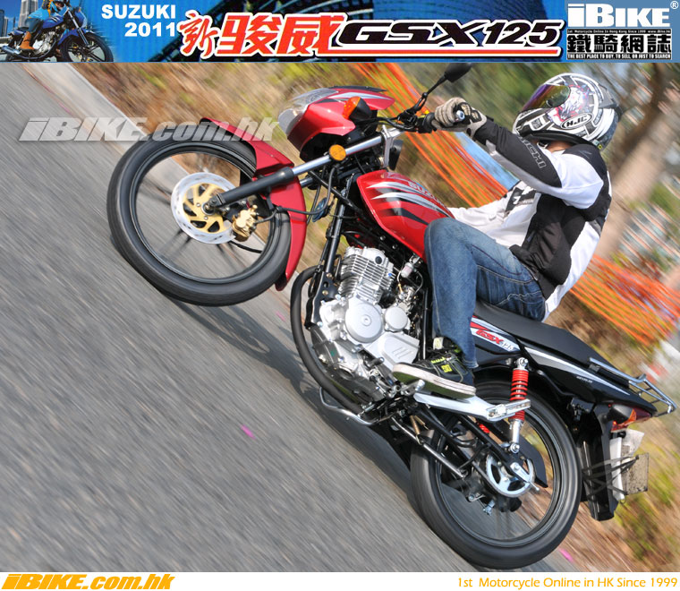

輕巧,是新駿威GSX 125的另一個優點。無負擔像騎單車一樣,令人有返回學車時代甜蜜回憶的感覺。不過GSX125車身太輕,壓不住原廠跟車的輪胎。尾轆較易鎖死,所以單騎時踩尾制動不要太大力,以免鎖轆滑行。
避震和制動的表現稱職,正常用ok,但不能abuse地使用。真正的問題是GSX125的頭尾輪圈直徑都18吋,想揀咬地跑胎似乎沒有選擇。
買車時間:
別以為125車仔冇乜力水。GSX125高轉表現良好,車身輕,傳統五前速手波的機械動力流失遠遠低於自動波綿羊的CVT波箱,以9000rpm五波90km/h的速度上將軍澳隧道的長命斜坡絕無問題。正所謂油門在你手,睇你扭唔扭。
