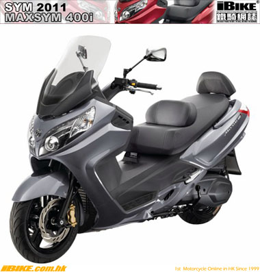

400級或以上的綿羊,一直都由日本和歐洲品牌主導。台灣SYM以50年造車經驗,決心打破這局面。 由2009年EICMA車展初亮相的Maxsym,讓人引頸以待,令人望穿秋水。等了兩年這臺三陽400大羊,終於登陸香港了!
Production: Jerry/Eddy/Dave
車
輛提供:SYM總代理奧士車行

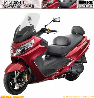

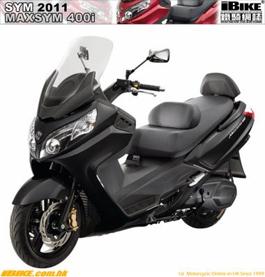

三陽SYM品牌一向提倡五個核心價值,分別是耐用、創新、人性、活力和吸引力。而在這臺全新豪華綿羊Maxsym 400i身上便得到充份印證。
只要你親眼見過Maxsym這臺豪華綿羊,都會認同它非常漂亮。為注重舒適和馬力輸出的資深騎士,提供一份時尚又安全的新鮮選擇。
很多人會說Maxsym像鈴木AN400和AN650的混合體。但這只限於看相片的感受。當老編望見它 的真身時,腦海中只是聯想到Audi的Q5。不是嗎?頭尾燈的前衛造型,車身線條飽滿,即使一個普通市民看見Maxsym 400i,都會知道這是一架新款貴車。

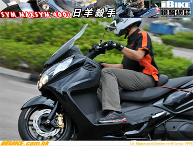

試騎感受:
Maxsym的座位略硬,不算太舒適,但換來足夠的承托力,和較耐用。夠落腳位適中,車身中間有凹位,方便落腳。
再加上低矮座位,任何正常成人的雙腳都可平穩落地。新人駕駛電單車講求有冇信心,Maxsym友善的座高絕對幫到手。

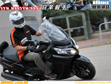

風擋的高度適中,試騎時已掛起三號風球,遇上微雨時頭盔風鏡沒有沾上雨點,估計即使用開面鏡頭盔也不會太易濕面。不過低置的錶板真的似Suzuki的AN系列。行車時如要望錶板,要把眼睛往下再往下一點,才能望見錶板。

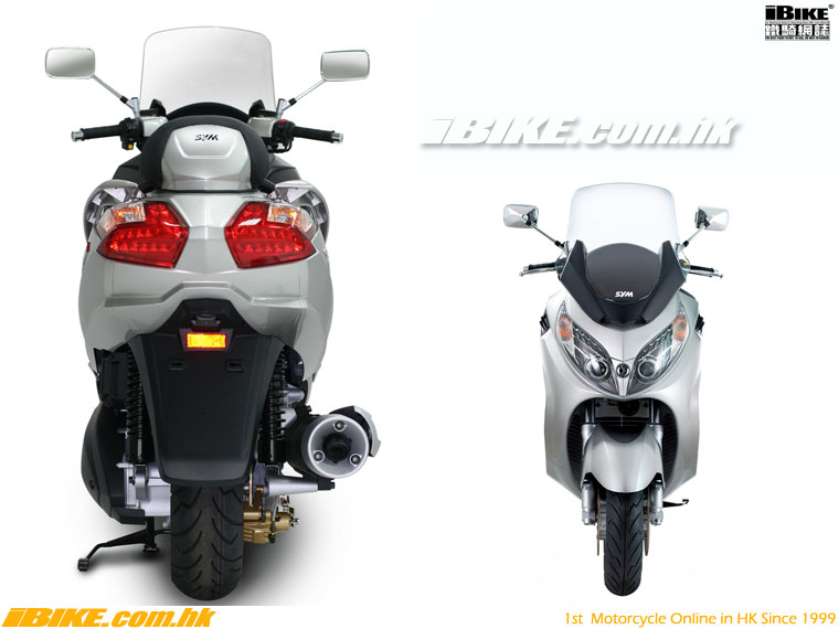

Led尾燈及巨型舒適椅背
車尾設有手挽

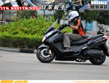

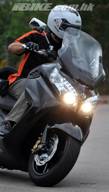

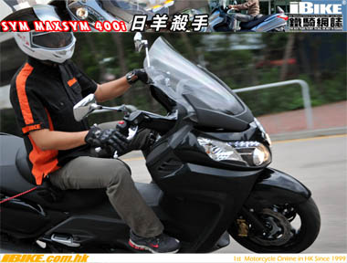

由於試騎時天色昏暗,所以見到Maxsym雙亮式頭燈的功效。除了把前路照得通明之外,其他道路使用者也能輕易察覺Maxsym的存在,倍添安全。LED頭眉燈和L型LED尾燈,應記一功。
頭避震反應硬朗,Maxsym使用全支41mm套管前叉,和傳統電單車規格看齊,套管附有上下眼鏡碼提高剛性。再配合15吋頭轆和14吋直徑但尾胎粗達160mm,絕對適合高速過彎。
另一方面,在車流中慢速攝車感覺輕鬆,因為車身的佈局相當平衡,睇位容易。不會有頭尾分家、各自為政感覺。窄路掉頭較TMAX 500容易。

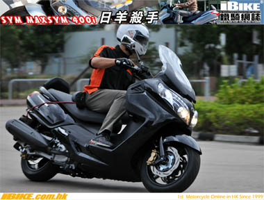

著車時先扣左迫力牛角便可撻車。怠轉時震動不大,不過在高轉加速發力時引擎表現便有點震,始終Maxsym是單缸機器,平順的感覺一定不及雙缸引擎。
燈口前以1/3油門把引擎轉數保持在3千轉,一轉燈放迫力車身便馬上彈出。起步感覺很實淨,不似一般CVT波箱咁虛浮。引擎在3千至5千轉的表現很理想,5千餘轉已到達時速100公里,引擎的加速感非常實在。
不過Maxsym的衝刺感在6千轉開始放緩,扭油再上,加速力也沒有之前般強勁。可能是新車關係,機器比較緊。相信磨合換油後表現更佳,或者到時車主再換返條一條kit喉,減低死氣喉回壓,解開原廠封印後尾段呼吸更暢順,便更易開得更快。

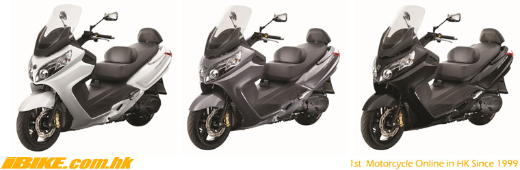

現在買一臺稍為似樣的日本電單車,冇十萬八萬都唔使諗。SYM Maxsym 400i的售價只是HK$51,800,零首期月供只是由$1,763起,真係拍爛手掌認真抵買。阿女如果你有個男朋友話想買Maxsym 400i同你一齊嘆世界,但都重嫌車價貴想伸手叫你夾錢買車的話,勸你盡快飛左佢:)
