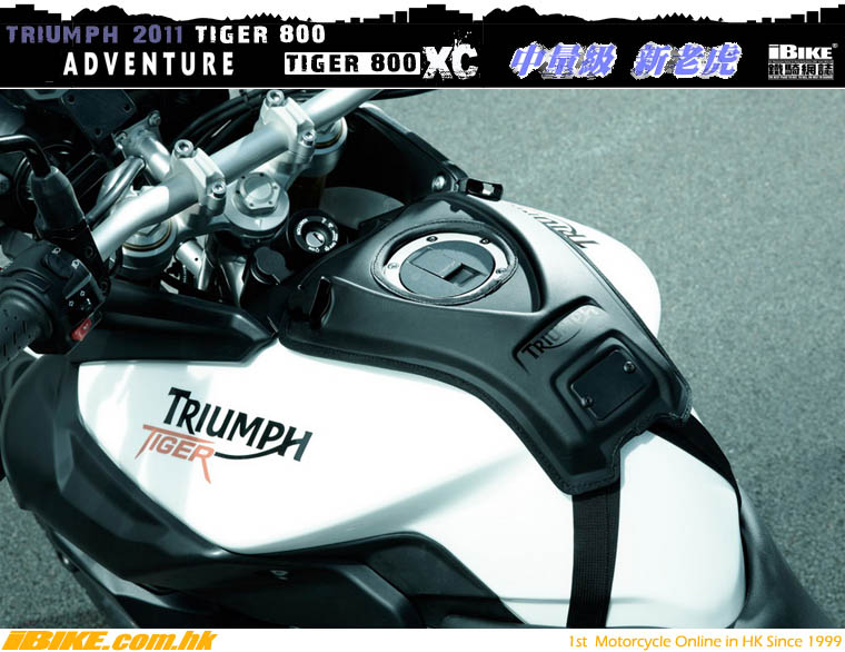

無論是Tiger 800或是Tiger 800XC,新車的發電機功率都達到550W,令車主放心開燈及接駁其他耗電配件。今代Tiger 800還可選配 TPMS胎氣監察系統,提升行車安全。
XC版的車尾可裝配品字式尾箱架及乘客扶手,選配ABS系統還會有開關功能方便駕駛人士在爛路一顯身手。
對於成熟一點路騎士來說,XC可選配GEL SEAT,無論前座或後座都可享受柔軟的乘座享受。Triumph還準備了大架,鋁合金護底板,引擎護架,55W鹵素石英霧燈和20升油缸袋以供選購,XC版必買呢。
