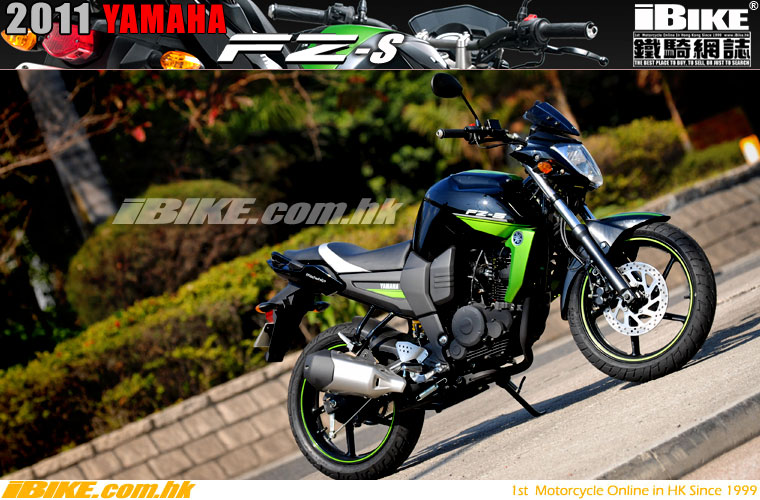

Yamaha FZ-S來自2009 FZ16,機件規格相同,但在配套襯色上有分別,是FZ16的豪華版。
FZ-S頭燈上有小風擋,錶板背景有碳纖紋裝飾,車架和Fork腳都塗上黑漆,油缸拉花和用色也較FZ16複雜,更接近大車感覺。

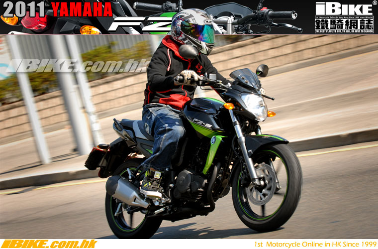

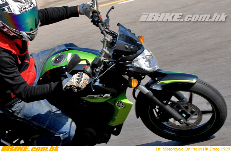

ALEX 觀察報告

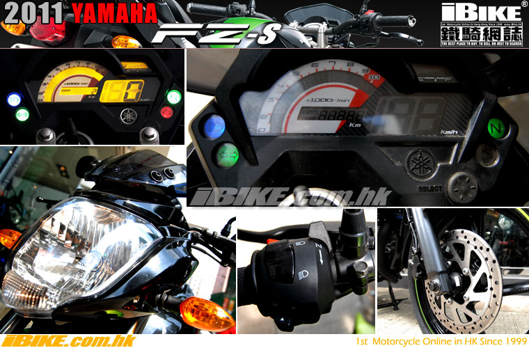

FZ-S的引擎轉數有液晶顯示,數字速度計,又有油量顯示,資料擺放方便閱讀。
FZ-S和FZ16一樣都是使用化油器,冬車開車時可以開風chock令著車更加容易和縮短暖車時間。
喜見輪圈有鈴貼,油缸黑綠雙色相輝影,機器殼有啞黑保護漆,座位有防滑功能,黑色座墊也帶有灰間來分隔前後座位....配套水準唔失禮,唔錯唔錯。

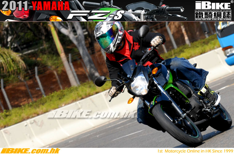

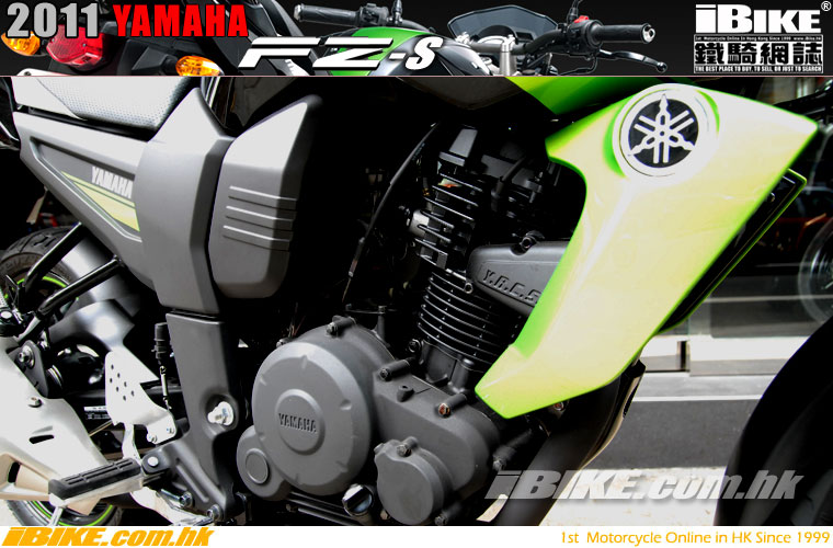

FZ-S得單缸引擎出力足水,震動輕微,引擎運作時表現寧靜,相當斯文。

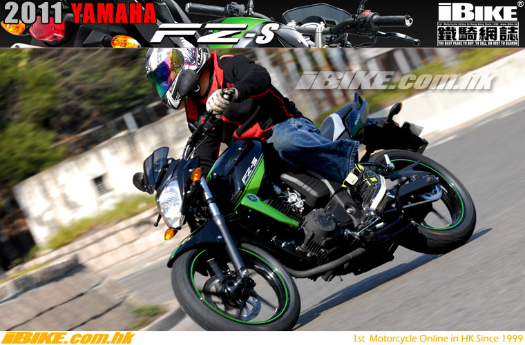

新車特色是相當容易操控,引擎在4仟餘轉開始俾力,8仟轉開始放緩。一般市區行車,常用轉數在6仟轉之間,極速估計在110km/h附近。
可能是新胎關係,試騎樣本的輪胎表現較跣。不過幸好FZ-S車身輕,很容易修正。制動表現也相當oK,據聞FZ-S的頭制動,可以改用舊款R1的制動鮑魚呢!
790mm座高和135kg車重,令女騎士坐上FZ-S也可應付自如。女騎士用街車,比起騎小綿羊不知型了多少倍呢!
以125/150綿羊的價錢,可以買到150街車,新手實在不容放過呢個正統操車的機會呀!
只有操熟棍波,以後才可以向高性能高操控的境界進發。
