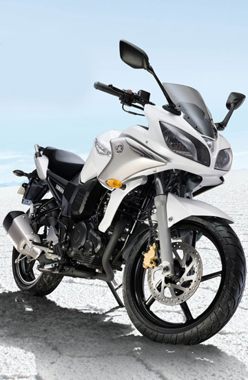

S版和NK版的動力規格完全一樣,但因為多了啡呤,所以車重由137kg上升至141kg。座高、軸距和轉向幾何都維持不變。車身呎碼有輕微不同,主要分別別是風擋的高度令S版高度由1085mm增至1185mm。而車身細位用色也不盡相同。詳情請看比較圖片。
Photo: Eddy  Text & Design: Dave
車輛提供:萬里達車行有限公司
其實FZS-16和FZS-16S的分別主要是外表,操控沒有分別,原因是兩車的把手高度和配套完全一樣。S版只是多了風擋,除了加強對騎士的天氣保護能力之外,外表更似一臺大車。NK版的FZS16是穿短褲的靚仔,S版則是換上長褲的靚仔。
不過因為後鏡安裝的位置不同,視野感覺會有分別。攝車時NK版較方便,後鏡安裝在把手上較安裝在啡呤上慳位。另一方面,安裝在啡呤上的後鏡,看後方會更舒服清楚,盲區較小。
790mm座高和141kg車重,令女騎士坐上FZ-S也可應付自如。
女騎士用S版街車,比起騎小綿羊不知型了多少倍呢! 記得學棍波呀!

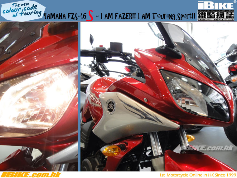

以下是S版和NK版的細節比較:
FZS-16S  VS   FZS-16
FZS-16S  VS   FZS-16
FZS-16S  VS   FZS-16
FZS-16S  VS   FZS-16
FZS-16S  VS   FZS-16
FZS-16S  VS   FZS-16
FZS-16S  VS   FZS-16
FZS-16S  VS   FZS-16
