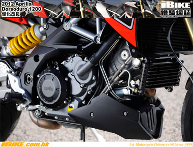

配備更先進traction control系統的新車,輪胎可選用Pirelli Diablo Rosso II或是Dunlop Qualifiers。新車的1197cc V2引擎雖然仍是那臺缸徑106mm x 衝程67.8mm的四衝程水冷90度V2 DOHC八汽閥引擎,但因為aprilia成功減低了引擎內部構件的運作阻力,令峰值馬力由130hp提升至134hp。

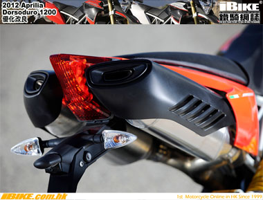

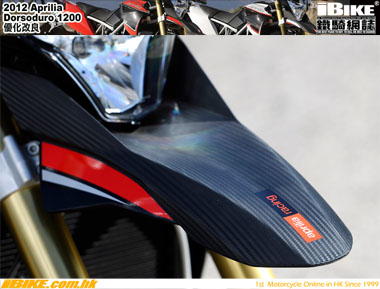

新車採用更輕的合金輪圈製作,減重少了2.7公斤。頭擔非懸掛重量少了15.4%,尾輪少了22.2%,令操控變得更直接敏銳。此外,頭沙板和尾牌架都經過全新設計和改良,總重量減少了0.3kg。
